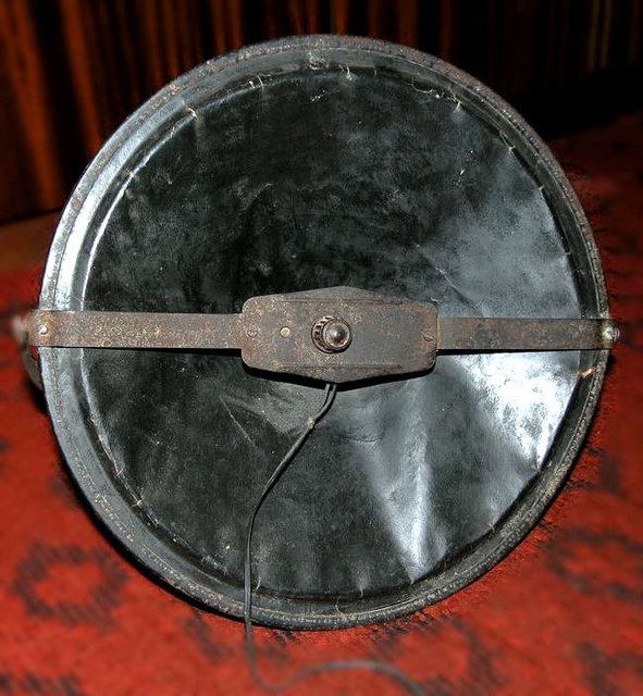

В качестве примера: то, что rekon-spb считает настоящим "Рекордом-1" фактически является тарелкой
какого-то из заводов Наркомсвязи примерно 39 года выпуска, к которой прилеплен шильд от "Рекорда-1":

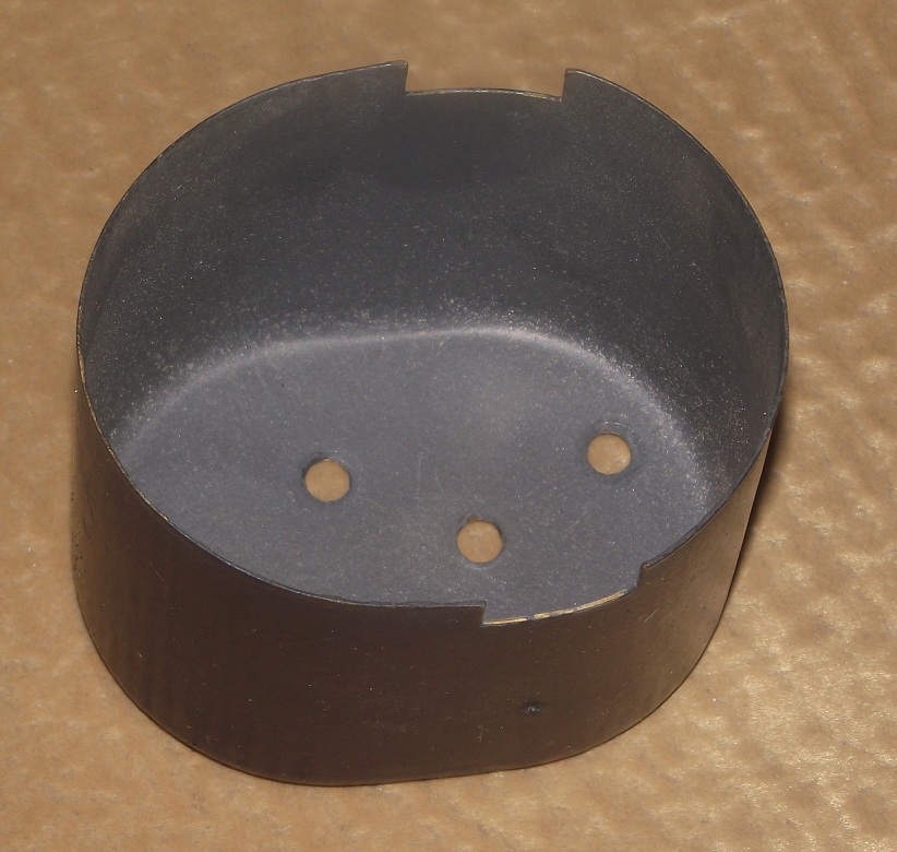

У оригинального практически все видимые на этих снимках детали совсем другие, например, колпак механизма далеко не картонный , а латунный:

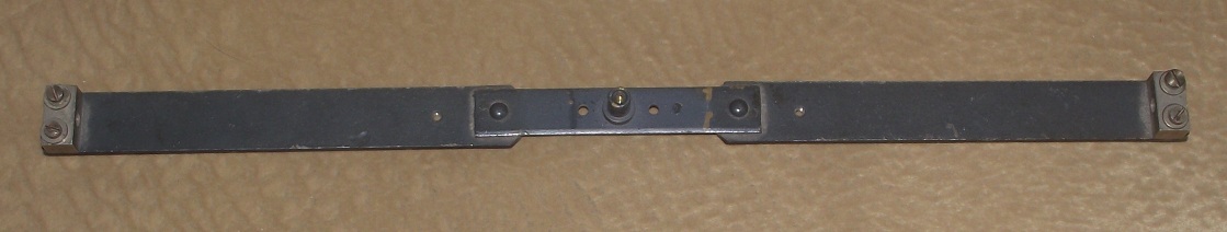

передняя планка не цельная, а склёпана из отдельных частей:

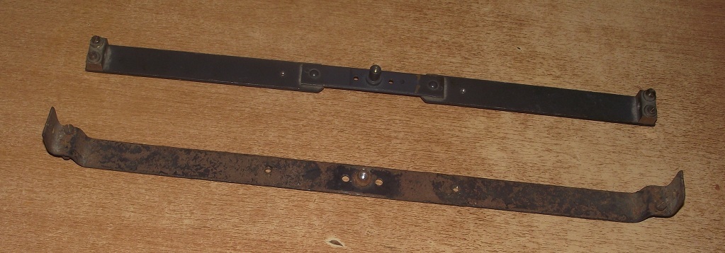

от наркомсвязевской и "Рекорда-3" разительно отличается:

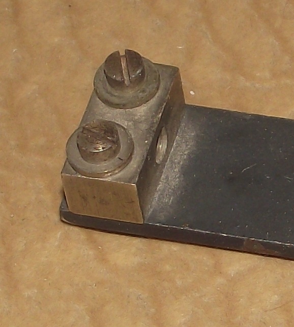

Место крепления обода, передней планки и опорной дуги совсем по другому выполнено:

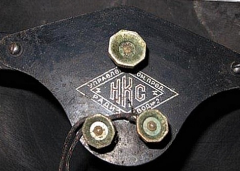

Ну и наконец, типовые наркомсвязевсие восьмигранные гайки вместо рекордовских круглых с накаткой :
Вот в итоге такие сборные солянки и вводят людей в заблуждение.

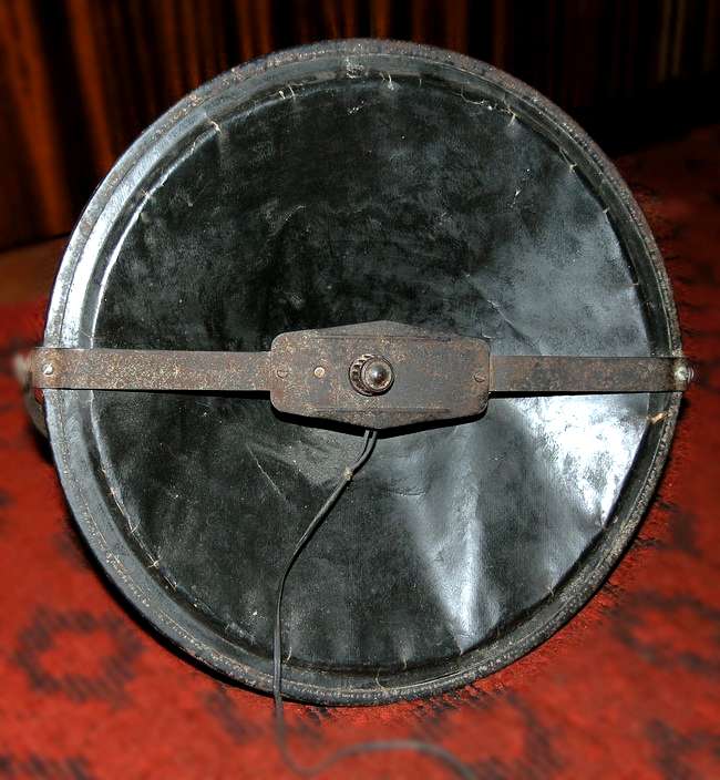

Тарелки с регулятором громкости массово распространились после войны: интересно, а эти "7 лет" на какой именно год приходятся?
У ряда послевоенных тарелок винт регулировки язычка даже и виден не был: что бы особо не крутили, а часто и для того, что бы они не мешались, его заменили на винт без головки, но с прорезью под отвёртку - например, в ЭМЗ, РААЗе.
Или на такой послевоенной модификации "Рекорда":
Вот у него "крутилка" действительно классический регулятор громкости.
