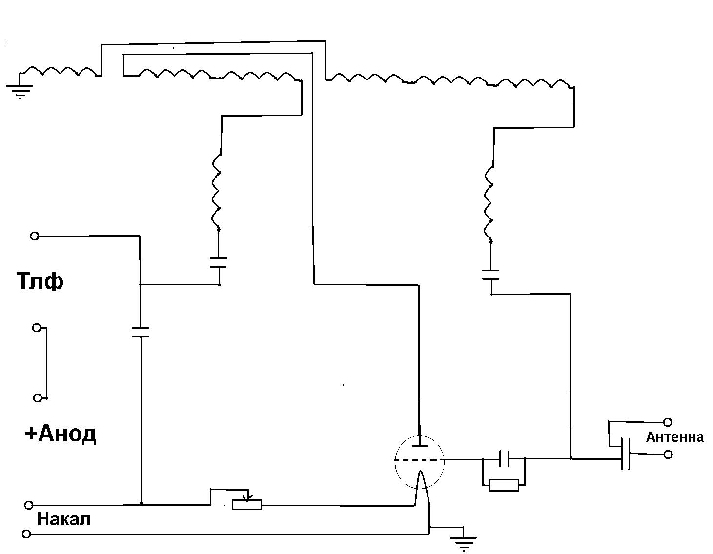

Вот "перевел" в современную запись,схему этой Аэриолы

Нижние выводы подвижных катушек вариометра и вариокуплера возможно подключены не через конденсаторы а через хитрые контакты.Там на оригинальной схеме не вполне понятная прорисовка

Вообще-то если переводить в современную запись принципиальную схему Эриолы, то, главное, надо перевернуть её по горизонтали, чтобы вход сигнала был слева, а наушники и питание подключалось справа. На мой взгляд, это тут самое непривычное, а не изображение конденсаторов (а катушки так и вообще нарисованы лучше, чем на осовремененной схеме).
А вот что радиолампа нарисована вертикально, это правильно, на ранних схемах у американцев радиолампы почему-то на боку лежали…
А. Лизунков, поэтому, таки да, старые схемы, даже такие простые непривычно читать
