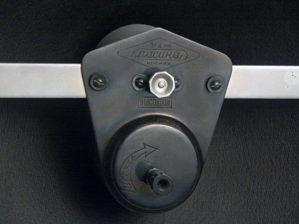

Были-ли Рекорды с регулятором громкости? Да, немного, но были. Где-то рядом был установлен переменный резистор.
Например фото с сайта Харченко:
Непрочитанное сообщениеДобавлено: 01 апр 2015, 01:43
Только эти тарелки с регуляторм громкости - сплошь послевоенные.
Перед войной такие только собирались выпускать.
Наверное, последняя модернизация, прежде чем исчезнуть, как диноз.., извините, как вид радиоаппаратуры.

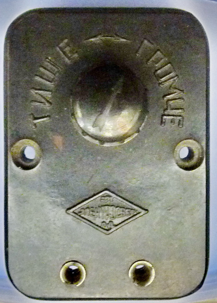

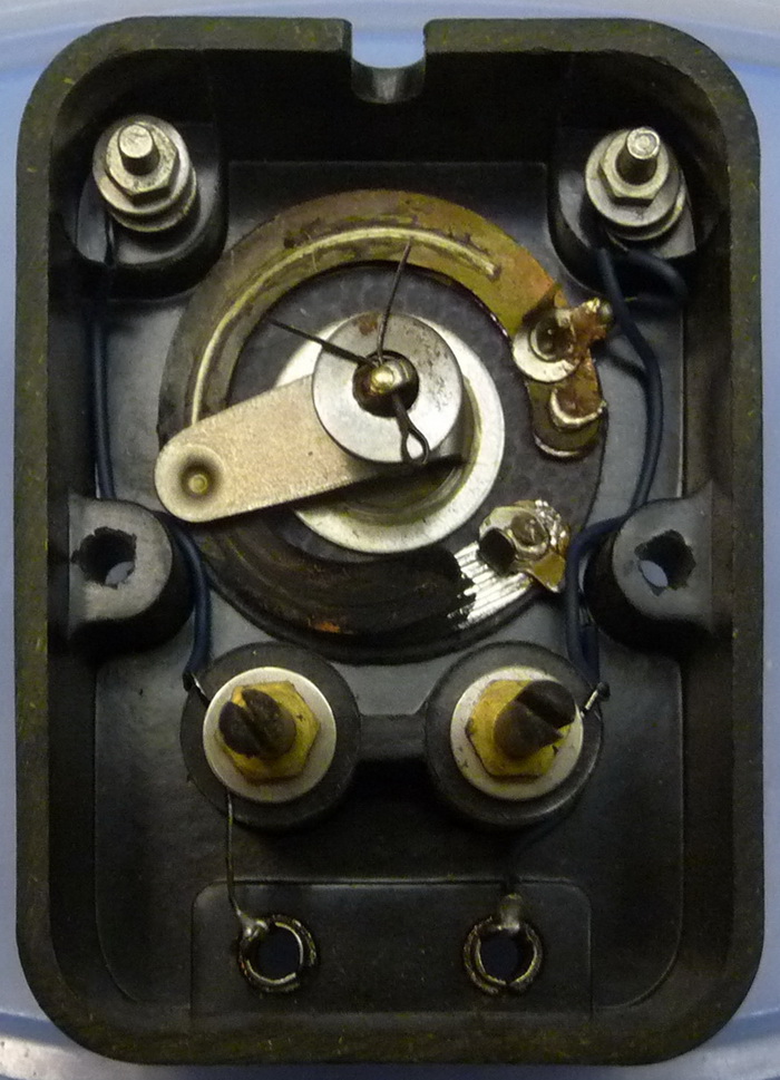

А ещё, для тарелок, не имеющих регулятора громкости, выпускались вот такие внешние регуляторы громкости.
Тарелка своим шнуром с вилкой втыкалась в гнёзда регулятора, а сам регулятор втыкался в радиорозетку.

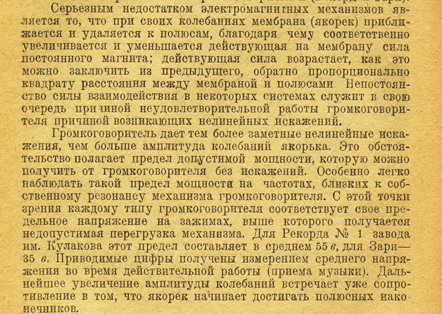

Так эти слова относятся только к модернизированной тарелке:
с механизмом, изображённым на фиг. 4 — то есть с механизмом автоцентровки якоря, который расположен между четыремя (а не двумя) полюсами магнита, ровно посередине, и его не надо регулировать вручную.
А чтобы винт и ручка не пропадали зря, конструкторы, видимо, приделали к этой ручке какой-то регулятор громкости. Хотя, если внимательнее вчитаться в предложение, следующее за подчёркнутым красным, в модернизированных тарелках на фасаде должно быть две ручки — одна ручка громкости, а другая — регулировочный винт для регулировки зазора.
Хотя на предыдущей странице автор пишет, что в модернизированных тарелках регулировка положения якоря не нужна (зазор постоянен)?
А. Лизунков, что-то автор путано излагает немножко
