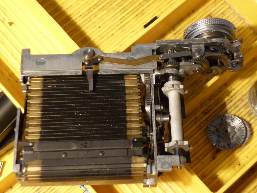

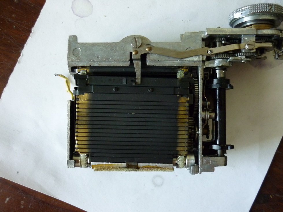

Contax II, это тот же Киев начала 50-х. Не просто похожий, а аппарат сделанный на том же оборудовании и по факту теми же людьми только в другом городе. Линзы объектива имели налет, вот и получилось плохо, нужно было из просто отнести хорошему мастеру и перемыть. Затвор раннего Киева и Контакса может отличить только специалист, а по работе они вообще одинаковы, даже Контакс немного "хлипче"
Вот затвор Контакса
А вот Киева
На затворе Киева только номер выбивался, ну и еще есть ньюансы, но они не видны сразу и не особо существенны.
