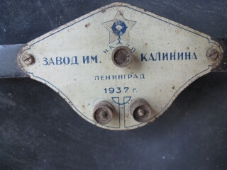

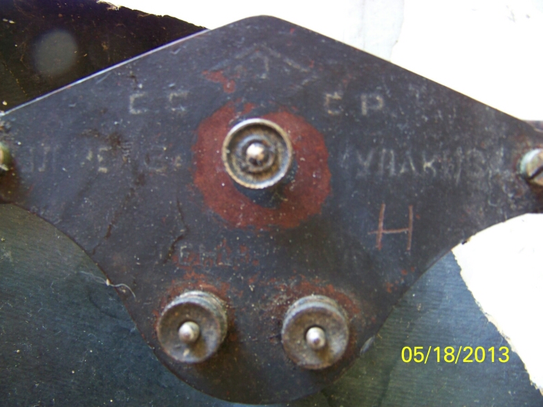

Не пойму что Кулаковы были разные, у меня были такие.
Непрочитанное сообщениеДобавлено: 30 мар 2015, 17:42
Да, один Кулаков был Кулаковым, а второй Калининым.
Непрочитанное сообщениеДобавлено: 30 мар 2015, 18:02
Сообщений: 345
Я имею ввиду про надпись на передней панели,разные.
Непрочитанное сообщениеДобавлено: 30 мар 2015, 22:32
Естественно разные.
До начала 30-го года лейбы были с штампованной надписью,
потом их постепенно '"модернизировали"' до почти полной схожести с моделью "Рекорд-3"- ввели цельную переднюю планку, латунную защиту механизма убрали, заменив картонным "чулком", опору упростили.
И с кончиной ВЭО и возникновением ВЭСО передали производство на другие заводы.
Даты точно сейчас не помню ( к компу подоити не могу , он занят)- привел примерные.

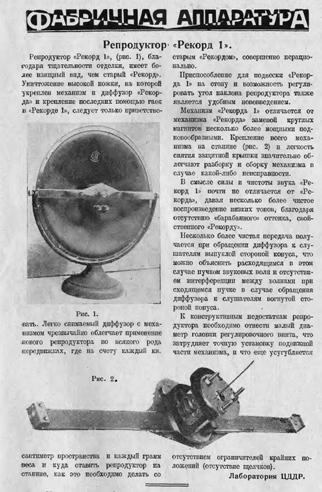

Вот статья про Рекорд-1 из журнала Радиофронт.
Расскажите, почему ни слова о регуляторе громкости?
И что регулирует "регулировочный винт"?
Непрочитанное сообщениеДобавлено: 31 мар 2015, 21:44
Регулировочный винт регулирует положение железяки в зазоре электромагнита, чтобы она стояла посередине и не билась об полюса магнита, то есть чтобы не дребезжала.
А. Лизунков, а к железяке приделан металлический штырь, который идёт к бумажному конусу и трясёт его
видимо, поскольку тарелки делались всеми, кому не лень, и у них не было точного оборудования, сделать тарелку, не требующую регулировки зазора в электромагнитной системе, было невозможно
