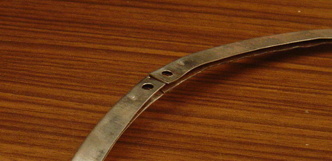

Такой аппарат по деталям куда интересней..
Обод его - практически точная копия обода репродукторов "ДП" и "Рекорд" ( самого-самого первого) - небольшая доделка только требуется.
А размер практически один в один.
Там две такие детали использовали: правда не железные, а латунные, между ними диффузор зажимали.
А по поводу шильда и планки и так всё понятно.
Продавай завод его по деталям, было бы довольно интересно - в том числе и самому заводу.
Непрочитанное сообщениеДобавлено: 01 авг 2013, 22:35
Обод у большинства Рекордов вальцованный из ленты.
На сегодняшний день металла на рубль, работы на три.
Плюс два восемьдесят накладные расходы.
Непрочитанное сообщениеДобавлено: 01 авг 2013, 22:57
ага, у Р1 и Р3..
Не приходилось их раньше из железной упаковочной ленты выгибать?
В 30-е, при производстве, они из гибочного устройства как гильзы из пулемёта вылетали - уже нарезанные.
Что бы дневную норму выполнить, станок не больше часа в смену работал :D
С таким аппаратом работа ещё дешевле будет..
