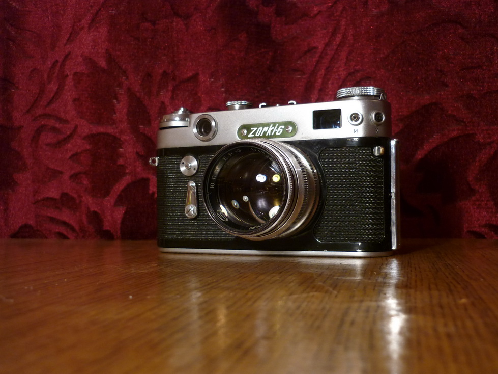

Все это я на пленку Зорким 6 уже заснял, а на цифровик продублировал.

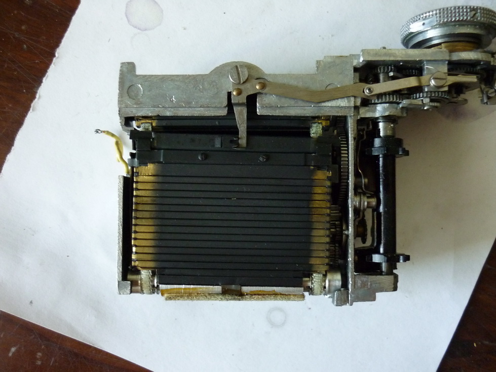

Киев нужно бы обязательно проверить перед установкой пленки, за 40 лет он уже порядком подпортился.
Дальномер проверить на предмет удаленный примерно на 200 м, чтобы оба изображения сходились. и все выдержки, начиная с "В" до 1/1250, на длинных выдержках шторы не должны застрявать. Главное еще проверить на самопроизвольное открытие шторок, а то все будет испорчено.
Нужно поставить на "В", сделать спуск, потом переставить на "1/50" и посмотреть за какой зуб зацепился крючок. Для этого нужно заглянуть под верхний край кадрового окна. Крючок должен зацепился за нижний зуб.
Далее нужно сделать спуск затвора и опять взвести его но медлено и примерно до половины, чтобы стык штор был по середине кадрового окна. Так оставить затвор и нежно погладить пальцем по шторам сверху вниз. Если замки штор держат плохо или разошлись, то нижняя штора опустится и будет щель. В таком случае ставить пленку не имеет смысла, камера подлежит ремонту.
Ну это так поверхностная проверка. Более серьезно нужно проверять камеру переключая выдержки от краев к центру, то есть В- 1/1250 -1/2 - 1/500 и так далее. Затем критические выдержки 1/10<-> 1/25 и
1/50<-> 1/125. пару раз туда и обратно и смотреть правильно отрабатывается выдержка. Затем снять объектив и посмотреть на яркий свет через кадровое окно на выдержке 1/1250, 2-3 раза.
И последнее, взвести камеру покрутить вилочку приемного узла, где стоит катушка для пленки. Она должна крутиться не туго и не слабо, примерно с усилием 180-200 грамм. Это понятно не определишь, ну хоть то, что проскальзывание фрикциона есть уже важно. Иначе будут разные межкадровые промежутки или наложение кадров.
Нудно да?
Ну испорченная пленка и проявка, а так же разочарование вроде как дороже стоят.

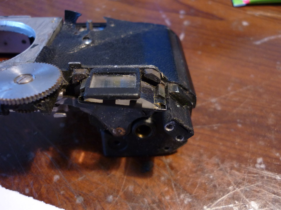

Вроде там затвор ещё лет десять назад работал нормально, не был перекошен, и плёнку тянул более-менее, но бяда была в том, что в дальномере призма была неправильно установлена по высоте, то есть изображение всегда двоилось по вертикали, и вообще никогда и ни на одном объективе не удавалось достичь кристально резкого изображение, оно всегда было какое-то смягчённое —
загадка, не понимаю, отчего так.

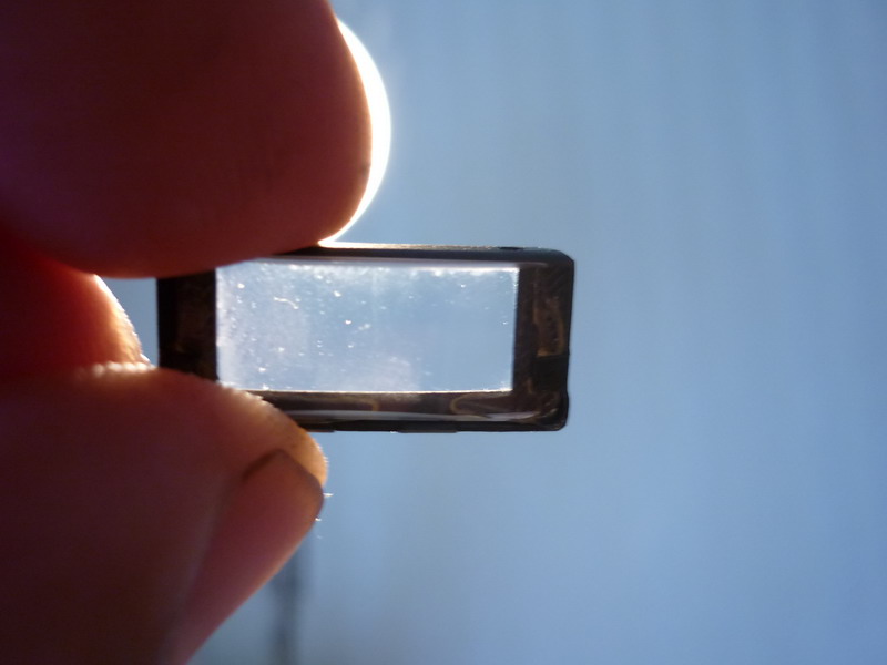

Там не призма смещена, там есть две линзочки прямоугольные в компенсаторе, расположение которых по высоте друг относительно друга и регулирует смещение изображений по вертикали. Скорее всего одна отклеилась и опустилась, а может и на заводе так плохо сделали, а может и так плохо сделали, что невозможно выставить их правильно вообще, на поздних Киевах это бывает. Линзочки приклеиваются в оправке шеллачным клеем (а помните я просил у Вас немного шеллака, так вот именно для этого)
Эти линзочки, да и все оптические поверхности видоискателя имеют налет грязи от времени и поэтому видоскатель Киева "подслеповатый". Поверхностей двенадцать и каждая вот такая
Как немытое оконное стекло после зимы. Представьте что бы Вы могли увидеть через 12 таких окон поставленных друг за другом.
