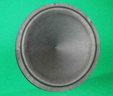

лев лазарев, вот такой диффузор делается за 15 минут абсолютно вручную.
О какой дорогой оснастке вы говорите?

Лев Лазарев, Извините, а в чём именно заключается модернизация диффузора?
И ещё вопрос - обод диффузора.
У Вас его штамповкой из листа делают?

Ну откуда вы знаете, что параметры хуже — вы же эти тарелки сами не пробовали слушать? там главный недостаток — слишком толстый и твёрдый диффузор, буквально поглощающий звук, не имеющий гофра никакого. Поэтому громкость низкая, но звук чистый.
Ну теперь понятно, почему на передней панели написано ОАО "Муромский радиозавод", и почему тарелки продаются в убыток — это такая реклама радиозаводу делается, а на рекламу надо тратиться, она потом начинает прибыль приносить…
А диффузор сделали толстым, наверное, для того, чтобы на нарушалась центровка звуковой катушки, и чтобы она не начинала "затирать".
