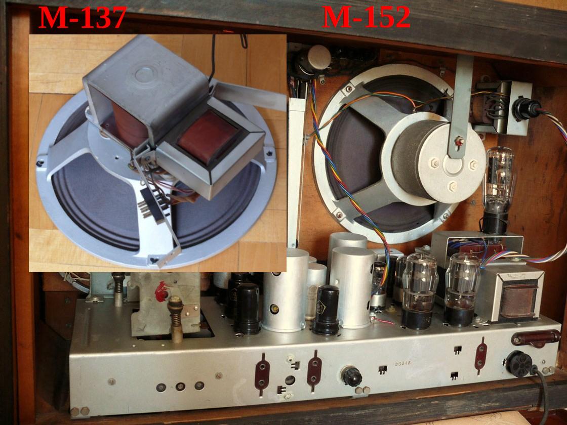

Зачем городить огород (динамик от НЕВЫ?),
динамик 8Гд2 от МИРа-152 по корзине полностью идентичен динамику от Латвии (те же 28 см. в диаметре).
При желании можно снять магнит и намотать на керне филд катушку, а можно просто поставить на шасси дополнительный дроссель или на крайняк резистор.

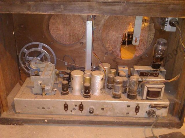

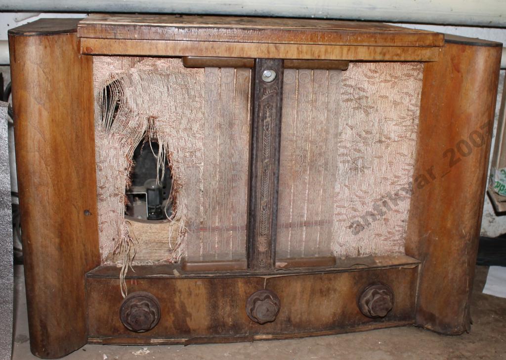

Кстати, довольно достойное предложение http://molotok.ru/show_item.php?item=3058439449 .
Повозиться придется (в удовольствие), зато почти все на месте.

Самое тут проблемное будет ткань. А без нее это не мир а сувенир в кафе.А ткани я такой нигде не слышал , а если у кого есть то я первый покупатель.
Непрочитанное сообщениеДобавлено: 26 фев 2013, 17:25
Эти классические ВЭФовские листики, шедшие на целый ряд моделей, наверное уже и не достать.
Но если творчески отойти от пресловутого аутентизма (делать приемник "для себя", тем более что он хорош сам по себе и совсем не редок), то можно что-то подобрать. Тем более, сдается мне, на МИРы ставилась и другая ткань.
Да точно, почти все, правда первый раз встречаю такие прозрачные до невидимости динамики.
