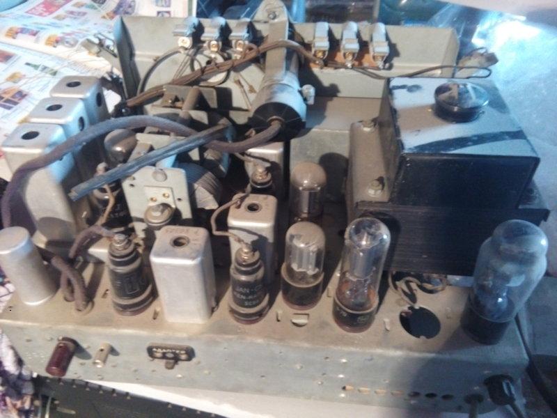

А почему ж тогда на шасси написано 5Ц4С и на задней стеночке . И во всех известных мне схемах одна или две данная лампа.
СообщениеДобавлено: 30 янв 2021, 14:42
Написали на первых вариантах приемника, потом "улучшили' конструкцию.
СообщениеДобавлено: 31 янв 2021, 00:36

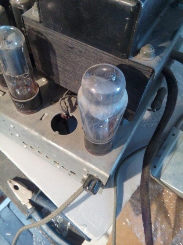

Там выбито не 5Ц4С, а 5U4G без G —
5U4G = 5Ц3С
https://www.radiomuseum.org/tubes/tube_5u4g.html
Если в Ленинграде панелька под один кенотрон, то надо втыкать 5Ц3С с током накала 3 ампера, если две панельки, то надо втыкать две 5Ц4С с током накала 2 ампера
А. Лизунков, если вставить один 5Ц4С, то он будет перегружен, войдёт в режим насыщения и ограничения тока
приёмнику будет анодного тока не хватать

Скачайте инструкцию к Ленинграду от 1947 года с сайта В. Харченко, там указан тип кенотрона - 5U4G или отечественный аналог 5Ц3С.
СообщениеДобавлено: 31 янв 2021, 14:10
Сообщений: 84
Вот именно , там указанно что лампа 5U4G . Но ДОКУМЕНТАЛЬНО не указанно что можно заменить лампой 5Ц3С . Я с Вами согласен , что это аналог и им эта лампа меняется.
Ну да ладно , это всё относится не к теме .. так что продолжаю поиск нужного мне элемента ))
СообщениеДобавлено: 31 янв 2021, 14:42
У меня такой Ленинград есть с 2010 года. В вечном процессе восстановления. Работает с 5Ц3С хорошо.
