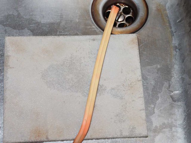

Уважаемые коллеги.Как восстановить к Звезде 54 первоначальный цвет или заменить на что?

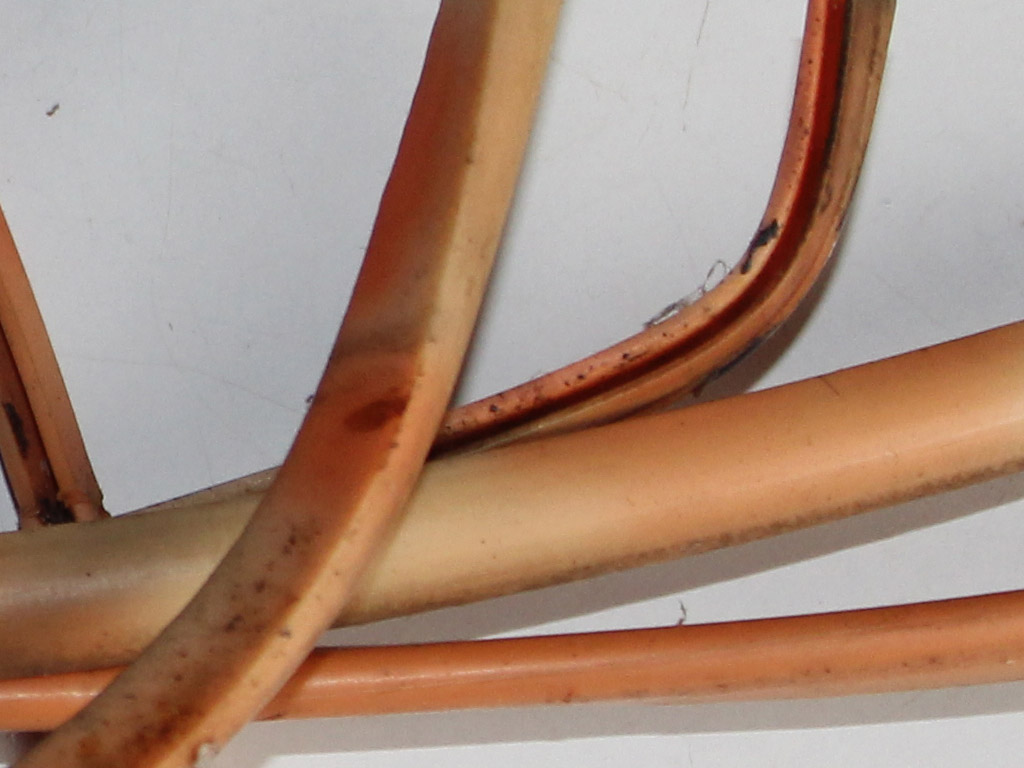

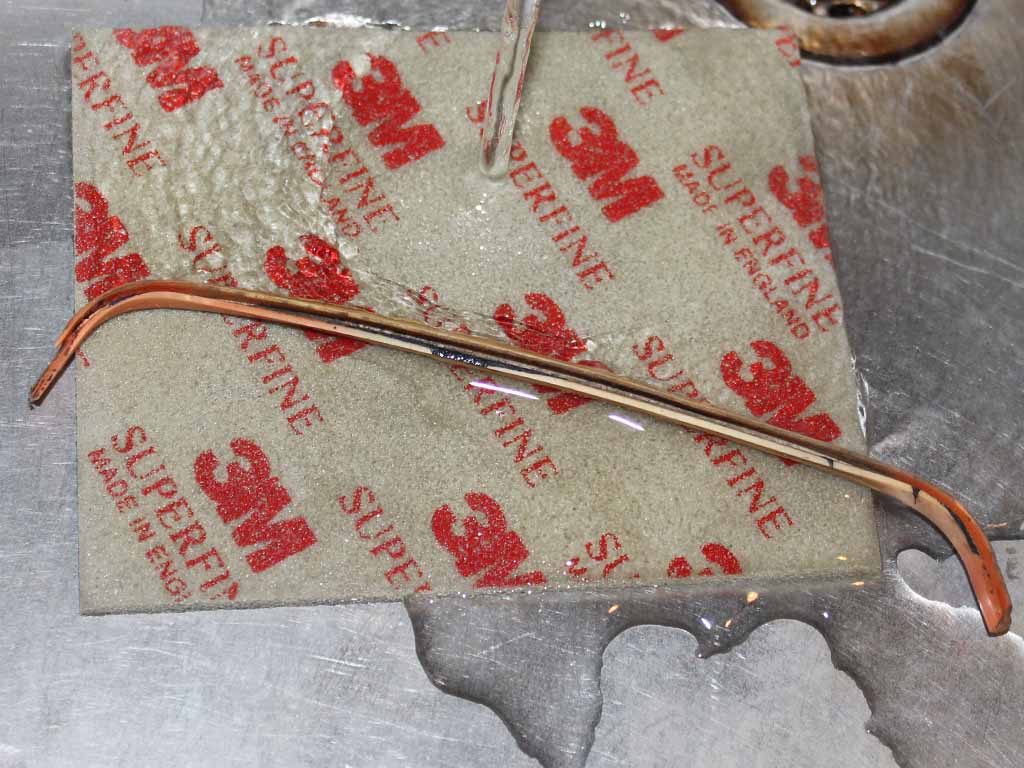

Феря, мыло, щетка... Если стояли на красной Звезде-то ничем не отмоешь, останутся розовыми. А с зеленой, как правило белые.

Стояли на красной,хочу на зелёную. :(

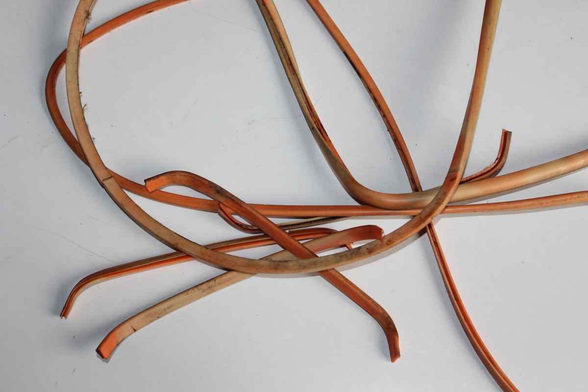

Забыл как называется ,используется для натяжных потолков.

"гарпун для натяжных потолков" это называется, а ещё используют "уголок пластиковый 10*10мм (оконщики откосы им финишируют)", только его надо обрезать ножом.

То что искал.Спасибо.

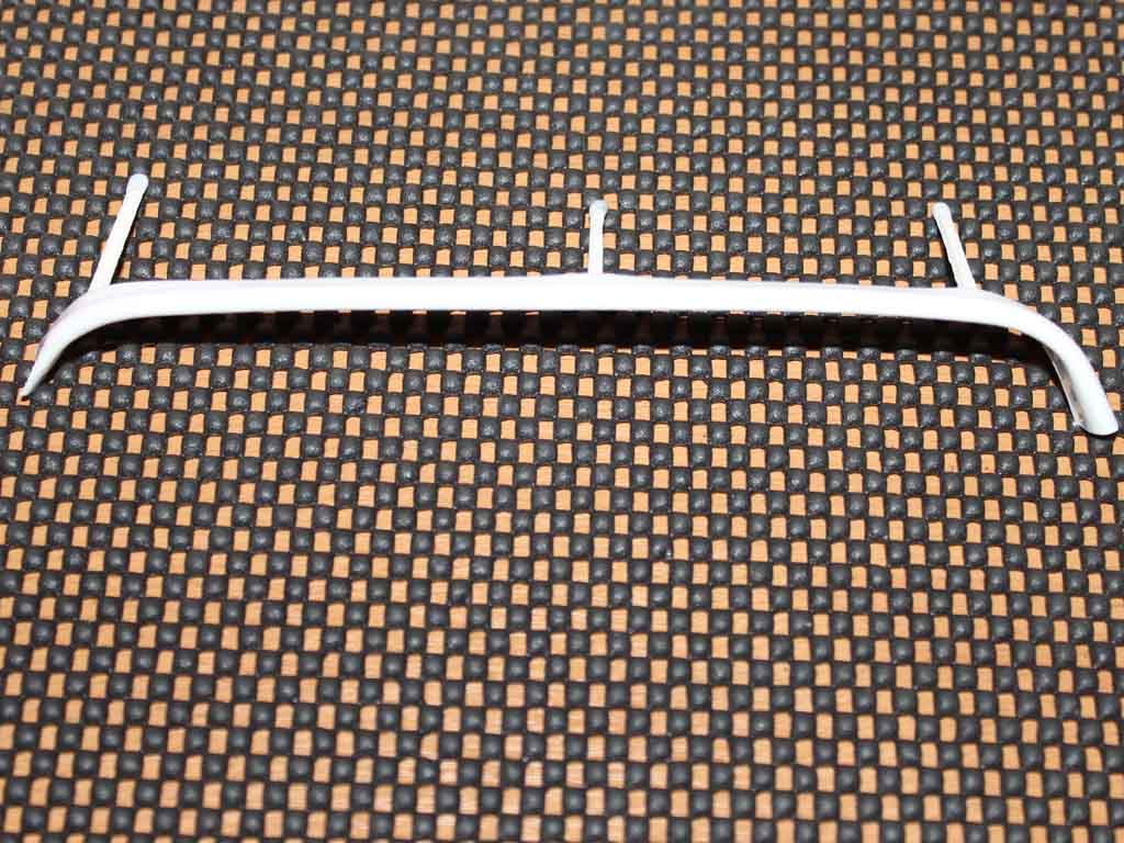

И так начал заниматься самодеятельностью

Олег, краску бы "белая ночь" или типа того, не такую яркую.
И для надежности грунт для пластика сначала.

Сергей.Фото с вспышкой,поэтому так получается.По поводу грунта не знаю,первый напыл был совсем лёгкий.
