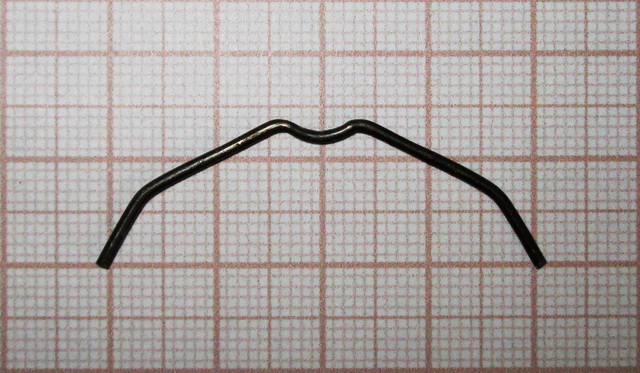

Коллеги, если есть сейчас у кого разобранный 557-й не из самых последних или 517-й круглошкалик - сфотографируйте пожалуйста пружинку-фиксатор оси ручки настройки, которая удерживает ее в вытянутом-утопленном состоянии.
Надо изготовить такую деталь для 517-го на немецких лампах, отсутствует она. Примерно как выглядит знаю, но желательно разглядеть поподробнее.

Из позднего 557-го. Проволока 1,2 мм.

Во, спасибо, Александр Николаевич!
Это с позднего 557-го, но не самого - на последних ставили уже силуминовый литой кронштейн верньера, как на 697-м.
Но это - то что надо! Буду ваять похожее :) !

Да, это со средне-позднего.
У 517 на красных лампах абсолютно такая-же, я их когда-то прикладывал друг к дружке.
