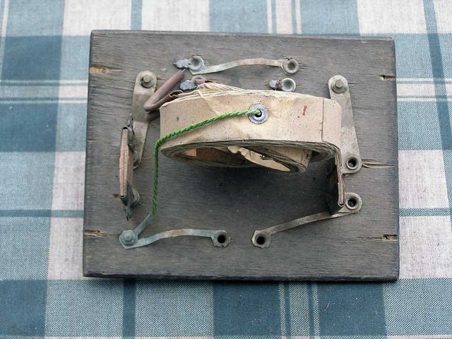

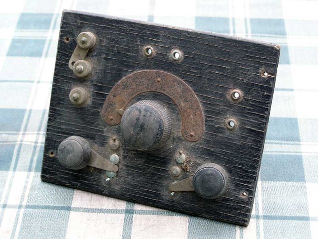

Коллеги, имеется вот такой фрагмент детекторника ДВ-5:
Собственно есть все, не хватает ящичка, который хочу изготовить самостоятельно.
Всвязи с этим вопрос к владельцам аналогичных аппаратов: из чего сделан корпус - фанера или дощечки? Судя по картинкам на http://rw6ase.narod.ru/000/rprl_p/p8.html , похоже что цельная доска, но хотелось бы удостовериться. Каковы его размеры?
Есть ли у кого возможность отсканировать или хорошо сфотографировать стенку с надписями?

Важное уточнение пришло от одного нашего уважаемого и авторитетного коллеги - эта панель от приемника ДВ-4, а не ДВ-5 - их различие в том, что у 5-й модели "встроенный" детектор, а у более ранней 4-й - стандартный съемный, на вилке.

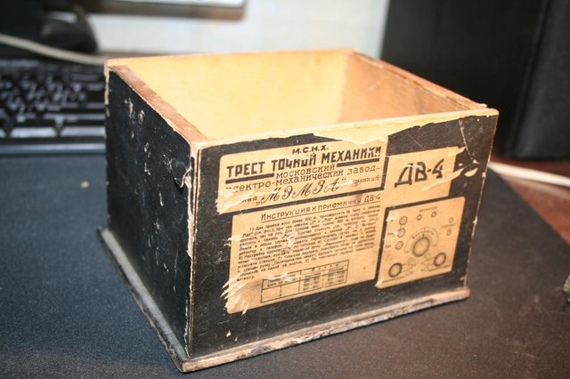

Да я просто взял и позвонил. И своими словами рассказал у кого до недавнего времени имелся искомый корпус. И он по всей видимости нашелся. Там на фото именно корпус с бумажкой от ДВ-4.

Сообщений: 2692
Судя по цвету и толщине, бочины коробки были сделаны из белого дерева (берёзы?), а передняя и задняя вертикальные стенки — из трёхслойной фанеры (тоже берёза).
Основание, скорее всего, было выстругано из пятислойной фанеры тоже…
А. Лизунков, за пять-то тыщ такой можно и самому настрогать, чёрную бумажку приклеить по периметру, и ещё на обмыв обновки деньги останутся!
хотя нет, вру — основание было сделано из фанеры толщины той же, что и верхняя крышка
А почему боковины из цельного дерева? — а чтобы было куда шурупики вворачивать, а в остальном корпус почти цельнофанерный

Сообщений: 2165
Цельное дерево намного дешевле фанеры.
