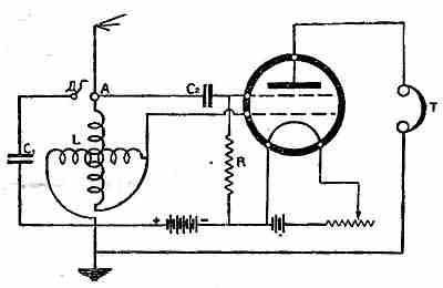

Осенью мне попалась вот эта схема.
Она заинтересовала своей оригинальностью, простотой и возможностью попробовать работу лампы в режиме катодной сетки.

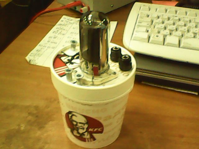

В качестве МДС были опробованы локтальные лампы 2Ж27Л и 4П1Л(вторая - по причине несчастного случая: незадолго до премьеры
уже приготовленная лампа упала с подставки и разбилась :oops: ). Из интересного конструктива в приемнике были опробованы практически все самодельные детали:
- ламповая панель под локталь(штифтовую пока поленился) с винтовым креплением проводников. Не потребовала никаких редких материалов - только дерево и винтики;
- деревянный реостат: так же минимум материалов и очень стильная конструкция;

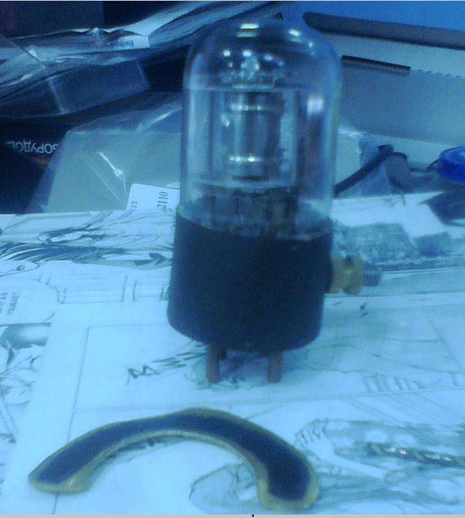

- макет лампы МДС из картона, пластика и лампы 4П1Л (правда пока красивый цоколь остался не применен;

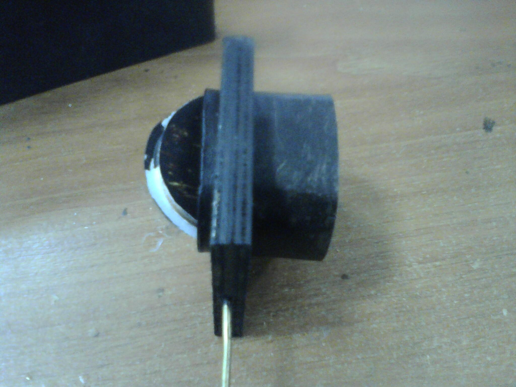

- вариометр по чертежам от вариометра БЧЗ, опубликованным Сергеем К.

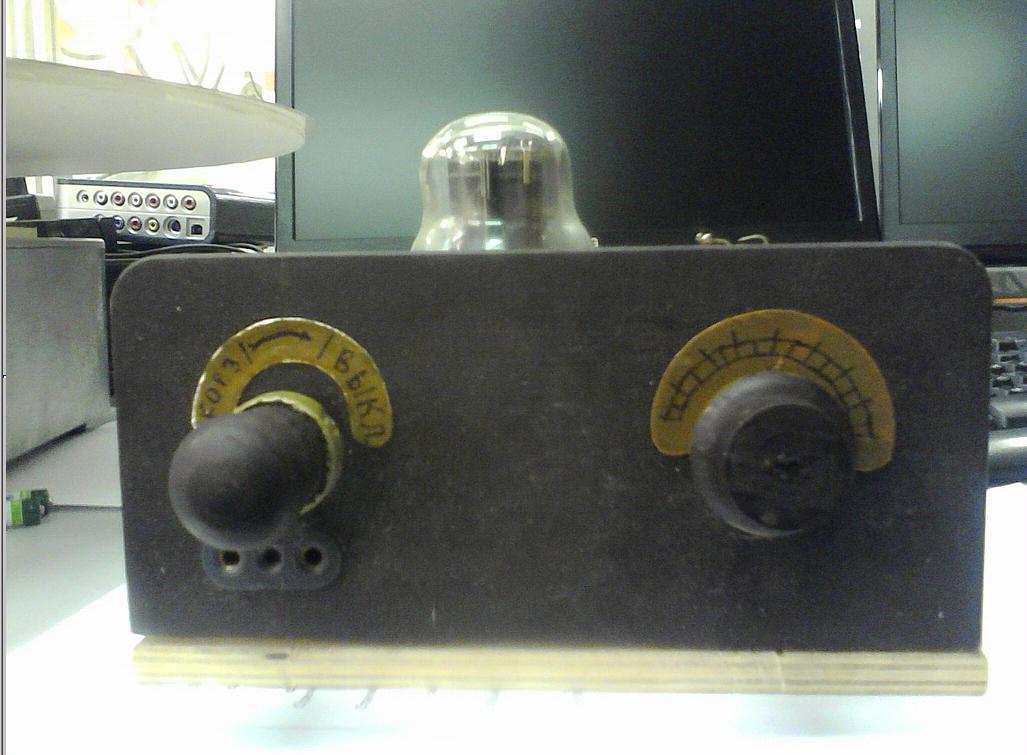

- ручки и шкалы, сделанные из дерева, латуни и стоек.
Вот предварительный итог
Точно могу сказать что аппарат работает, но без приличной антенны пока не попробовал полноценно погонять. Был бы крайне благодарен, если бы кто-нибудь разрешил его погонять на своей антенне.

По мелким деталям: конденсатор гридлика пленочный, из фольги и пленки( скорее всего полипропилен) от пакетиков для радиодеталей. Корпус - клееная картонная трубка, торцы заделаны грунтовкой. Емкость около 250пф. Резистор гридлика - С2-230.5вт в картонной трубке с латунными колпачками, в стили сопротивлений Каминского. Ручки выточены небезызвестным коллегам токарем дядей Лешей с Вернисажа. В деревянной заготовке запрессована гайка М3, в нее вкручена латунная стойка являющаяся ручкой реостата. Крепление ручки вариометра так и не придумана,т.к. там ось -л атунный стержень 5 мм, как на оригинале, а шурупом через массив дерева к латуни - не решаюсь, боюсь лопнет заготовка. Поэтому пока держится просто на трении (поворачивать медленно 8) ).
Первый вариант вариометра - до того как увидел родные чертежи. Работает, но не красивый.

Таблички вокруг ручек выполнены в стиле Naïve art — http://en.wikipedia.org/wiki/Na%EFve_art
это так задумывалось, или само собой получилось?… :loveis:
А. Лизунков, чем-то этот аппарат мне работы Нико Пиросмани напоминает…

А вообще в негадине надо особое внимание уделить именно реостату накала, в старых журналах рекомендовали даже ставить два - для грубой и точной подстройки, как-никак ими регулируется ОС.
В принципе, в нынешних городских условиях, при редких станциях на СВ, кое-как работать будет и без этих нюансов, но вот если захочется и выпадет случай испытать аппарат во всей красе - может постигнуть разочарование.
А что-нибудь в городе все-таки удалось услышать? Как я понял из схемы, в вариометре катушки соединены последовательно и отвод от точки их соединения?
Гектор Луканский писал(а):
... Резистор гридлика - С2-230.5вт в ...
UPD: нашелся и исходный материал - http://rklab.ru/radio-vsem-1926-5/851-negadin.html .

1) Форма ручек связана с тем что автор - производитель классических изделий токарной работы: матрешек, ложек, бирюлек и прочего, поэтому стилистика вполне укладывается в концепцию наивного искусства.
2) По потенциометру - действительно, очень опасался что его угла поворота (около 100град) не хватит для острой настройки. Но при экспериментах выяснил что при отсутствии множества станций оптимальная настройка лежит в пределах середины шкалы, что соотвествует около 3 вольт на лампе 4П1Л, при обшем напряжении накала около 4,5В - 3 элемента АА.
3) По резистору - пропустил пробел, правильно С2-23 0.5ВТ(фактически такой же как МЛТ 0.25 габаритами). Но в схеме его современной сущности совсем не видно, он выглядит как длинный предохранитель деревянного цвета.

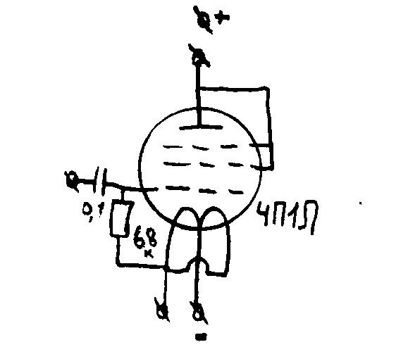

Странным образом нашла себе применение ,через год,"раздетая" для негадина 4П1Л,в маленьком усилителе"Спасибо полковнику Сандерсу"
Лампа в минимуме обвязки
