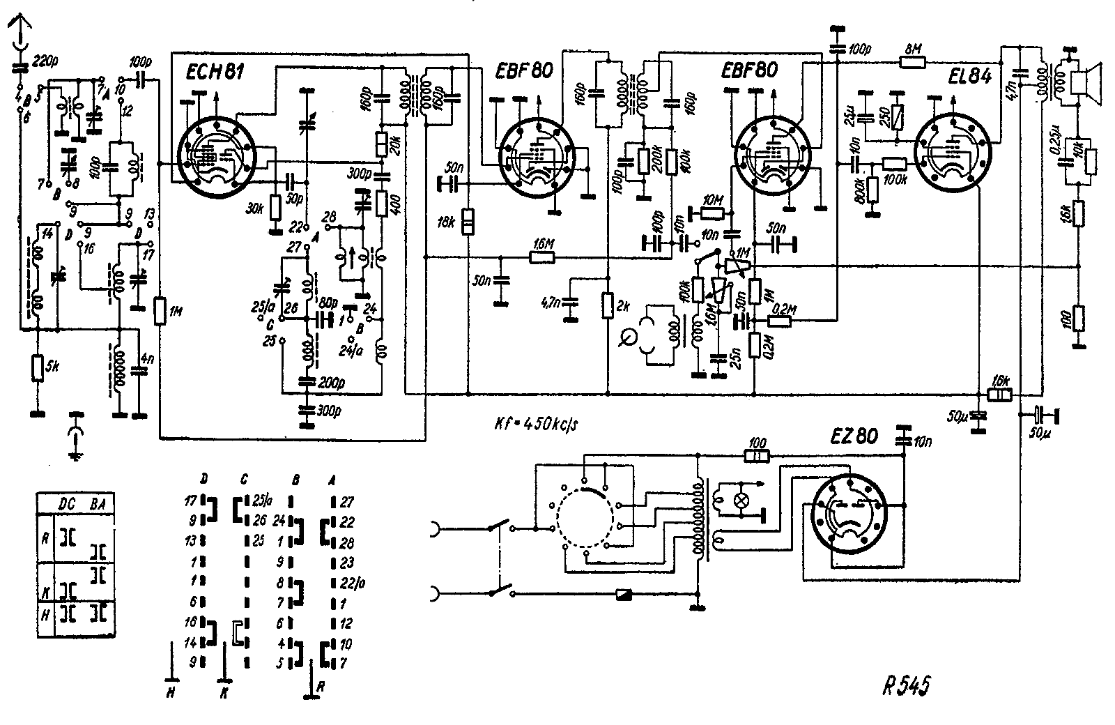

Здравствуйте Александр.Сможете вставить,не бесплатно, FM в Videoton R545,схема прилагается.Также имеется вход для звукоснимателя.Вот емейл товарища(slava_st@list.ru).Живёт в Москве(электрозаводская)

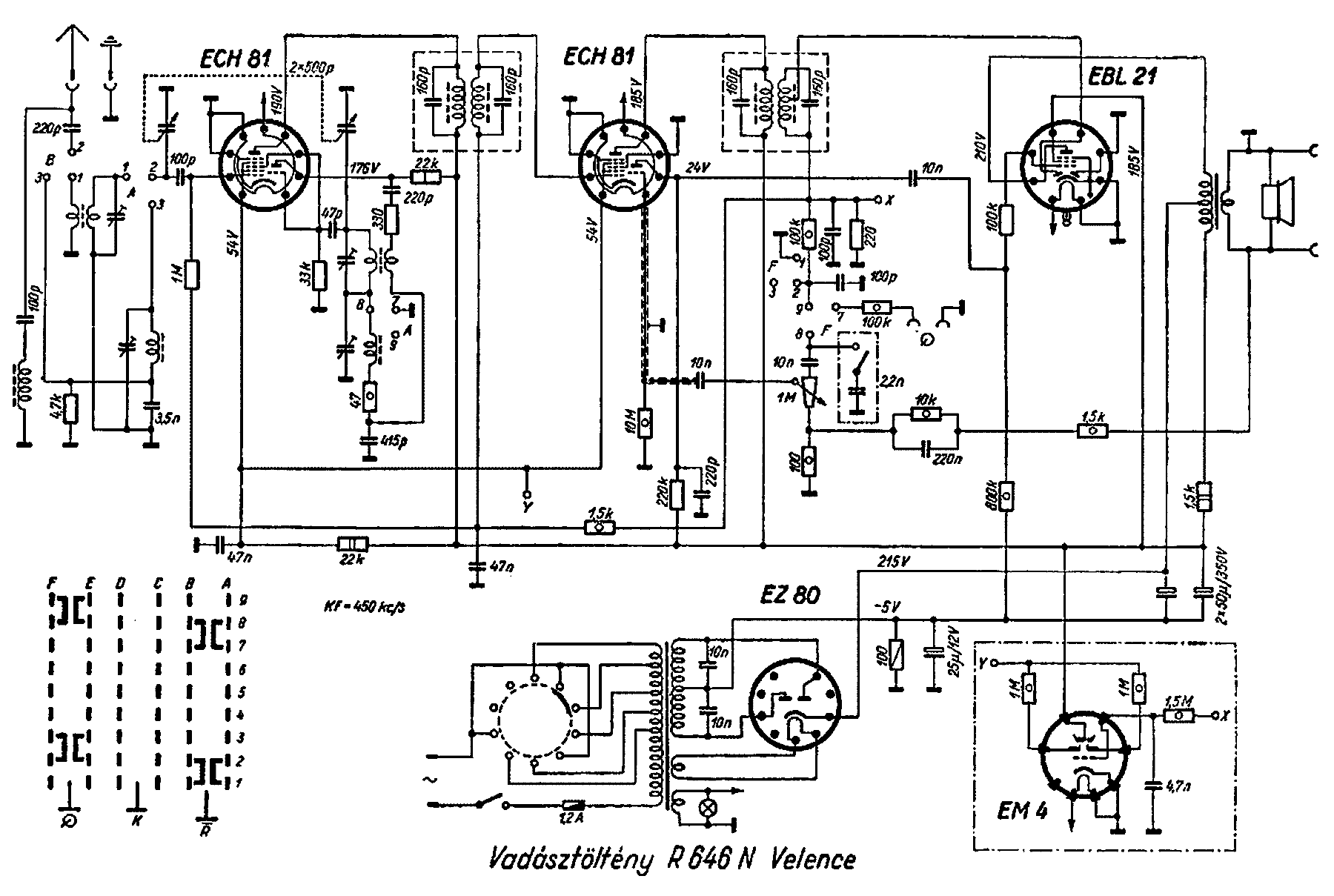

Сделали на будущее под индикатор как в R646N

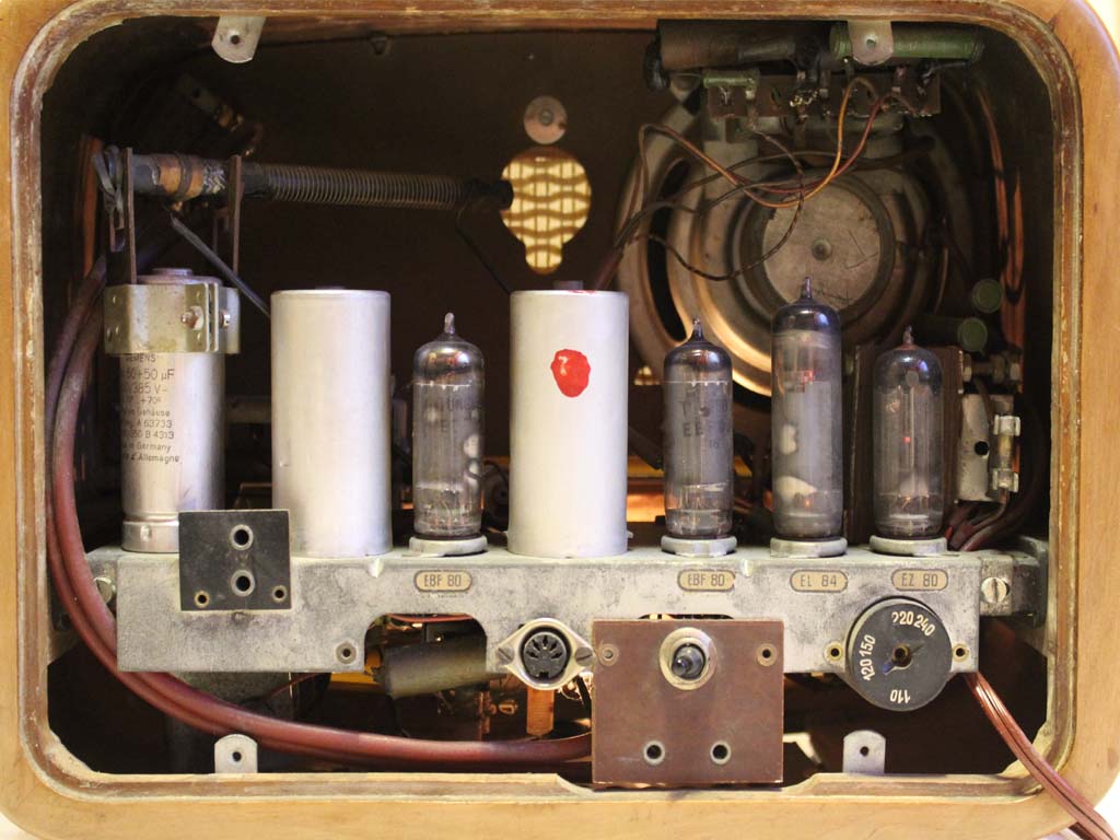

а по поводу этого импортного приёмника - то фотка сзади вообще ни о чём.
Фотку бы увидеть сверху шасси, особенно КПЕ и его окрестности.
