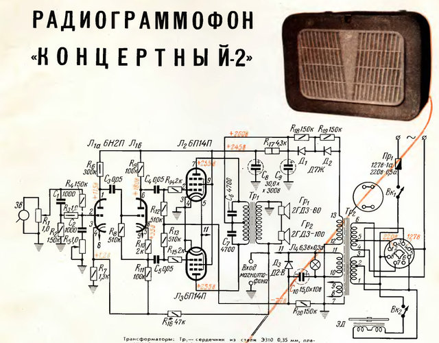

Делали тут с товарищем,под заказ для мероприятий по 60тыим годам модернизацию Концертного-2,винилового проигрывателя-Электрофона,с усилителем на двойном триоде 6Н2П и выходных 2х6П14П .К сожалению не можем сказать,что аппарат был отреставрирован(времени было чуть больше недели на всю разработку-сборку).Восстановили обрыв катушки в одном из динамиков,прочистили валы потенциометров тембра и громкости,поставили подпластиночный фетровый диск поверх поврежденного резинового(тот к сожалению не отремонтировали ).Для воспроизведения MP3 внутрь был установлен модуль mp2897 с функцией воспроизведения записей с карты SD и флешкарты а также с тюнером диапазона FM.Работа модуля-от отдельного источника питания(на испытаниях-батарея "крона").Модуль смонтирован справа-внизу корпуса,с тем чтобы при работе не привлекать внимание своим не аутентичным видом.Прием радиостанцией FM диапазона на выносную раздвижную антенну(предположительно от телевизора Юность).Выход "линейный уровень" модуля соединяется с входом электрофона в точке движка и общего вывода потенциометра регулировки громкости.В нашем случае,не было возможности полностью отладить штатный режим воспроизведения винила,в связи с недоступностью оригинального звукоснимателя,http://www.rw6ase.narod.ru/000/rez1/koncertniy2_01.jpgно сигнальный провод в тонарме оставлен с тем чтобы новый владелец смог его установить в случае приобретения.Есть чувство что сделано не все,но прошу учесть сроки работы 8) :)

Перед сдачей владельцу,сделали независимое питание от сети для модуля MP2897 .Трансформаторный блок на железе,мост КЦ403(просто он попался) конденсатор после моста 1500МкФх16В.Напряжение подаваемое на вход питания модуля-10.8В.Стартует нормально,не зависает.Единственное что пока смущает-полной мощности с довольно мощного усилителя электрофона-не получили,возможно это связано с тем что вход лампы-триода не очень согласован с выходом модуля.

Ну да — вход лампового УНЧ высокоомный, там стоит потенциометр на 1 МегаОм, а выход модуля низкоомный (скорее всего под 47 килоОм).
"Выход "линейный уровень" модуля соединяется с входом электрофона в точке движка и общего вывода потенциометра регулировки громкости." —
а это как, куда вы его подключили, к движку и к общему выводу? —
то есть вы подключили к движку потенциометра и к "земле", обойдя штатный регулятор громкости? а как тогда громкость регулируется?
А. Лизунков, хотя по идее должно работать — низкоомный выход на высокоомном входе не должен просаживаться
хм, странно —
Напряжение на линейном выходе, В: 1,5.
http://lib.chipdip.ru/954/DOC000954741.pdf
вроде должно работать, где-то у вас там сигнал теряется, вы попробуйте звук на УНЧ от другого источника подать
может, конденсатор С1 не совсем исправный?
или резистор R3 теперь не на мегаом, а на побольше…

Нет,не то чтобы оно не работало-все вполне себе работает,а в режиме приемника-так даже вполне громко.Просто я расчитывал на еще большую громкость,все-таки-двухтактный выход на двух 6П14П.А так показали заказчику,ему все понравилось,забрал,уехал. :D
я подключил параллельно выходу со звукоснимателя,поэтому регулирование звука возможно двумя способами-как ручкой регулятора электрофона,так и кнопками регулировки уровня на панели приемника или с ПДУ

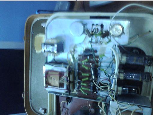

Вот вид на шасси проигрывателя: добавлен один трансформатор,слева сверху,220 на 9вольт,для питания цифровой части аппарата.Крепление и тип трансформатора выбрали с целью максимального следования стилистике оригинального электрофона

Может, для следования стилистике следовало бы мордочку компьютерного блочка в коричневый цвет покрасить, или хотя бы наклеить туда коричневую плёнку? а то сильно бросается в глаза разница в цвете…
А. Лизунков, ну а внутрь-то для осмотра вряд ли кто полезет…
чтобы узрить степень стилистической аутентичности дополнительного трансформатора

Кондесатор С1 и резистор R3 особо не влияют на звук, а вот R4 можно было бы проверить. На самом деле вся эта входная цепочка весьма мутная. Я бы подал сигнал на прямую на сетку входной лампы, скажем так, для начала проверил бы на гул касанием отвертки, так же напряжение смещения не плохо было бы проверить. Вообще усилитель должен орать как резанный.
