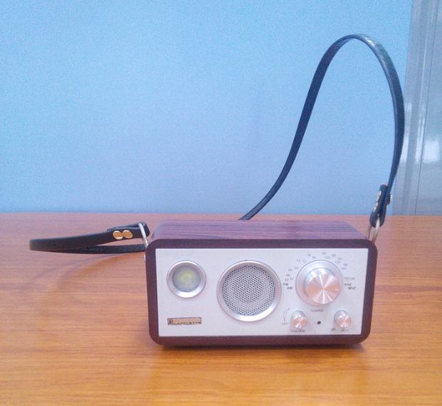

Собрали тут перед майскими праздниками на базе современного радиобудильника вот такую стилизацию приемника 50-х годов.
Главный конструктор Fill, от меня в основном подбор идей и материалов. Шасси производства Хендай, переделана лицевая панель, вынесен волшебный глаз и акустическая система на фальшпанель. Питание от 4 элементов AA(316). Потребляет от батарей-3Вт при выходной мощности 2Вт.Корпус сверху переобтянут темной пленкой под дерево. Для удобства эксплуатации на ходу установлен плечевой ремень (из кабеля HDMI).
При использовании в стационарных условиях питания от внешнего блока 6 Вольт, 1ампер. На задней панели установлен MP3 плеер,в качестве носителя данных карты SD или флешкарта.

Ну а внутреннее-то наполнение? К чему "глаз" прикручен?

Глаз - это светодиод с матовым стеклом, включенный последовательно с цепью питания аппарата. Поэтому увеличение громкости приема увеличивает яркость свечения индикатора.
