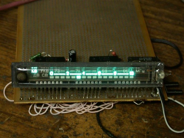

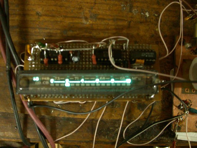

Собственно на радиорынке попался старый шкальный идикатор. Т.к. он "ламповый", появилась идея сделать шкалу для своего самопального регена на 1П24. Пока собрал цифровую часть схемы, ищу подходящий варикап.

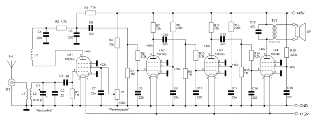

В теории должно как бы работать, нашел какой то странный варикап КВ131АТ2, перестройка есть примерно 0-50 пф. Схема дает кратность 256 шагов, соотв. думаю для АМ будет норм., а на ОБП и ТЛГ придется думать какой нить растягивающий резистор дополнительно. Реген сделан на 1 диап., 40 м любительский + 41 вещалки. Схема известная.

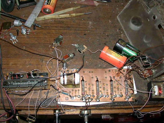

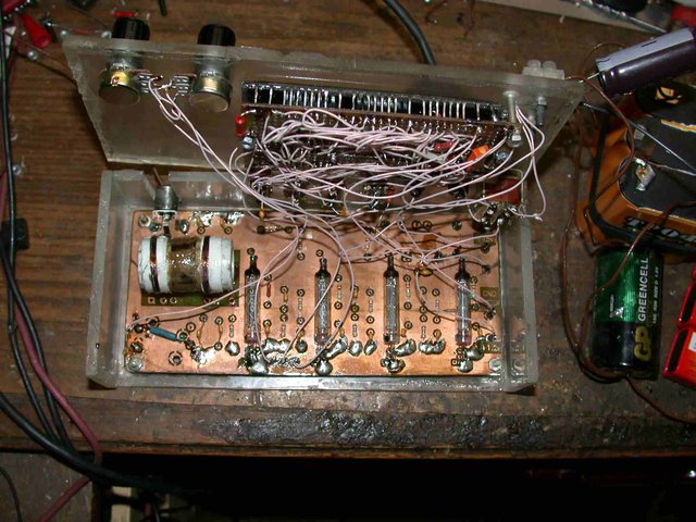

Таки нашел в гараже приемник - забыл забрать. Вот так примерно все выглядит в сборе, осталось упихать обратно в коробку.

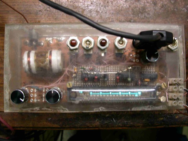

Непрочитанное сообщениеДобавлено: 20 мар 2014, 21:13
Сообщений: 164
Воедино получилось - может не очень внешне, но ловит. Перекрытие 6.5-7.3 мгц.
