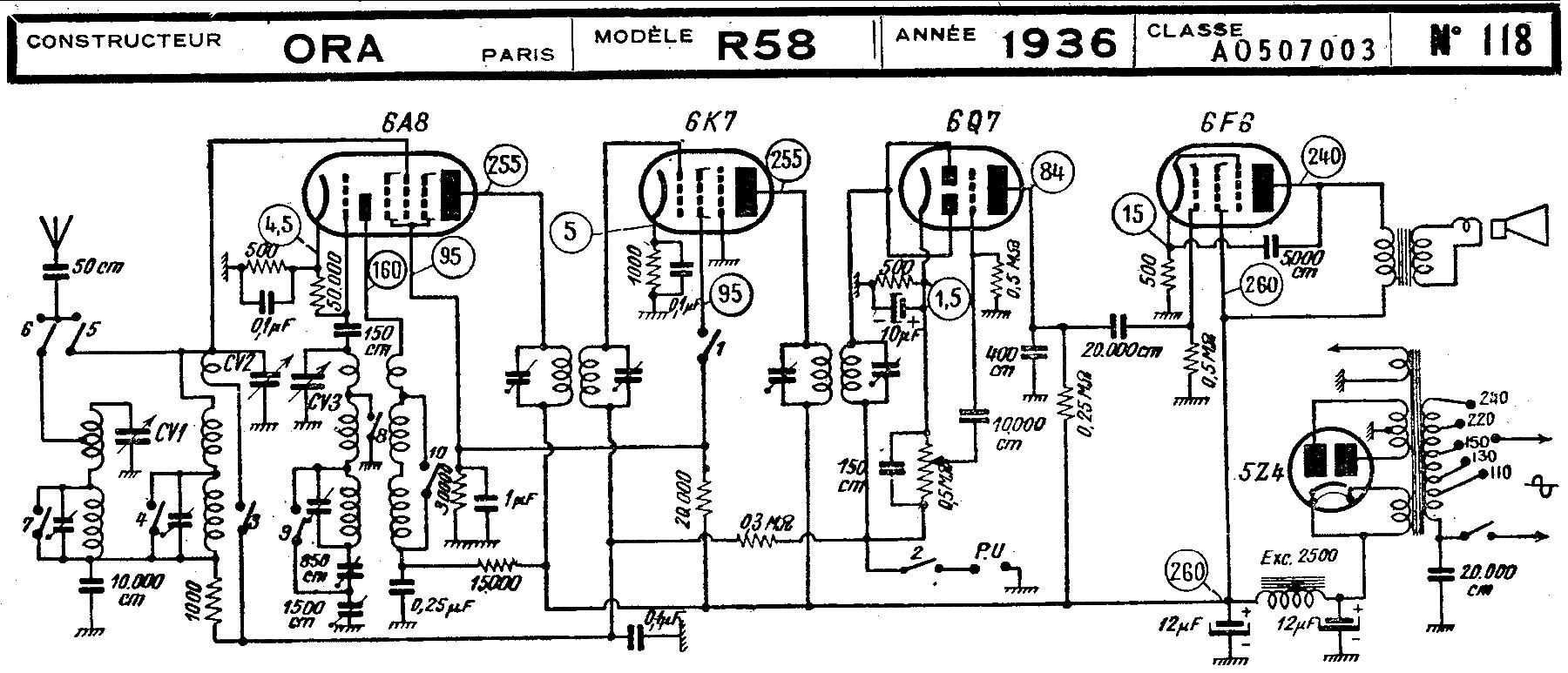

Хотел-бы услышать мнение по этому O.R.A. может кто подскажет по схеме, и конструктив.

Эрнест, а внутри-то что?
Вншне похож на G539 http://www.radiomuseum.org/r/ora_g539g_53.html , а вот шкала на более ранний RU68 http://www.radiomuseum.org/r/ora_ru68.html .
Лампы какие - американские, европейские?

Привет Сергей.
Да вот толком не могу определить, или кто и порылся. Но не с чем сравнить, по работе нет чистоты, и не знаю к какому берегу пристать - или к крабам или окталам.

Получил ответ с французского форума, но и там эта модель отсутствует, но процесс уже пошел :lol:
http://doctsf.com/forum/viewtopic.php?f ... 0db38f0929

начинаю восстанавливать родную схему.

Схемы у многих моделей ORA однотипные, только лампы использовали разные.

Эрнест, а что, конденсаторы эти оставлять будешь?
Мне кажется у них и так утечка ого-го, а после бани и вообще под замену однозначно.

Сергей привет, ты прав,что это уже давно не кандёры, но оболочка отличная ,придётся делать муляж. Но я включал, работал довольно прилично.

Sholom привет, благодарю за схему.
Но дело в том, что я именно эту модель так и не нашел, по шкале судить - то до вторжения немцев, Москва и Ленинград. Так толком и не решил - то ли на окталах, или крабах.
