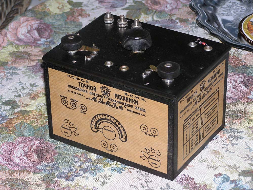

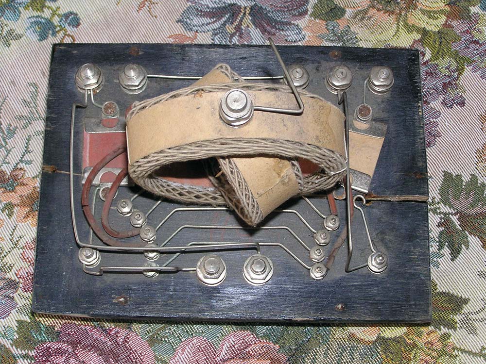

Глядя на замечательные успехи нашего коллеги и моего доброго приятеля Володи Тарасова, захотелось тоже приложить руки к источнику самого чистого, нескаженного звука :) .
Мне выпало что попроще, ДВ-3.
Согласно данным, этот аппарат выпускался с 1927 года на МЭМЗе и Нижегородском телефонном заводе. Чей экземпляр у сейчас меня - не знаю, скорее московский.

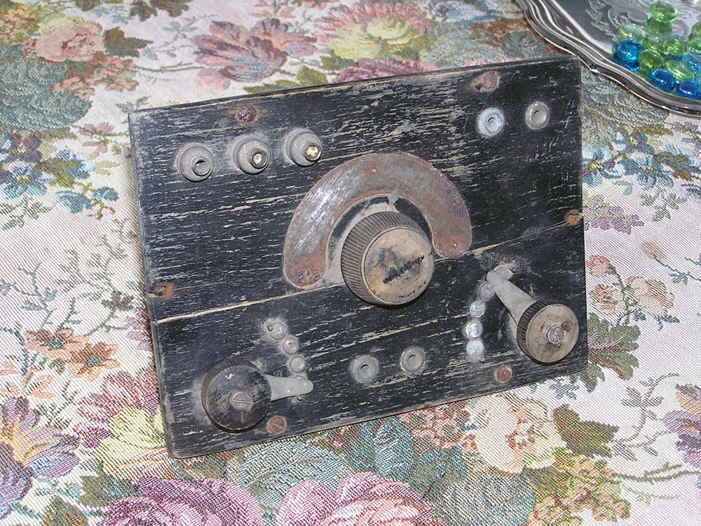

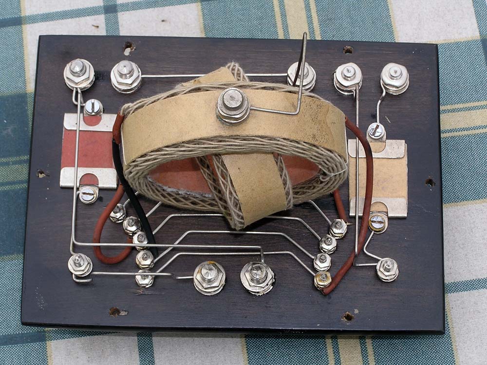

Собственно это конечно лишь часть, но самая главная - верхняя панель со всем монтажом, который очень хорошо сохранился.
Немного всего - вариометр да пара конденсаторов, этого достаточно.
Панель к сожалению раскололась, придется клеить. Ну и делать коробочку.
Всвязи с чем вопрос - есть ли у кого точные размеры корпуса, и хороше фото наклейки с него? И из чего сделана сама эта табличка - бумага или декаль?

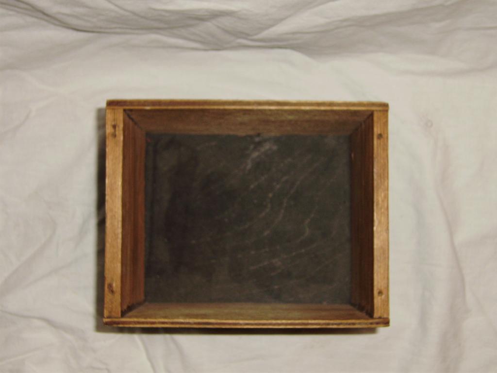

Сергей!
к сожалению, у меня есть информация только по размерам корпусов ДВ 4, 5 - а они по длине на 15 мм короче -
верхняя панель 160Х130 против 175Х130 у ДВ 3.
Сверху корпуса у ДВ5 так выглядели:
Размер коробки (Д Х Ш Х В) 152 х120 х 97( без учёта дна - его толщина - 8 мм)
Дно выступает на каждую сторону по 5 мм.
У ДВ3, соответственно, длинна на 15 мм больше
Боковины - дерево,(вроде бы сосна) 12 мм
Передняя и задняя панель - 8 мм, фанера, 5-ти слойная.
Крепление панелей между собой видно из фото - простейшее, внахлёст, на клею.

Но у этой "трешки" явно все по-другому: шурупы крепления расположены на длинных сторонах прямоугольника, в фанеру они не войдут. Стало быть все панели должны быть из дощечек.

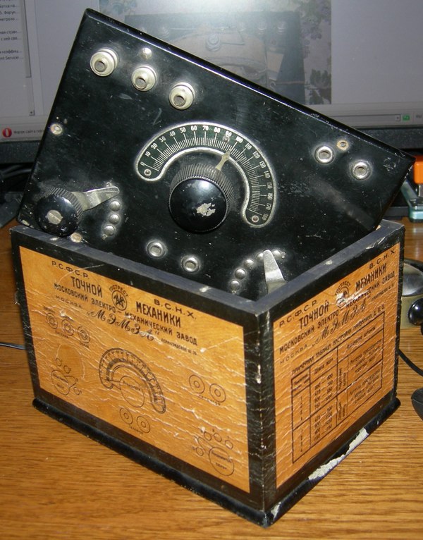

Сегодня один известный и уважаемый московский коллега, читатель нашего форума, откликнулся на мою просьбу о корпусе ДВ-3 и прислал фото своего приемника великолепной сохранности.
Как видно, в отличии от 4 и 5 моделей корпус целиком сделан из цельнодеревянных панелей. Нижняя крышка скорее тоже.
Но вот что интересно: наклейки на корпусе со всех четырех сторон, и похоже сделаны одной лентой, которой оклеен корпус по периметру. Окончательно узнать это ( и отсканировать таблички) получится вскорости, после поездки в гости на любезно предложенную чашку чая.

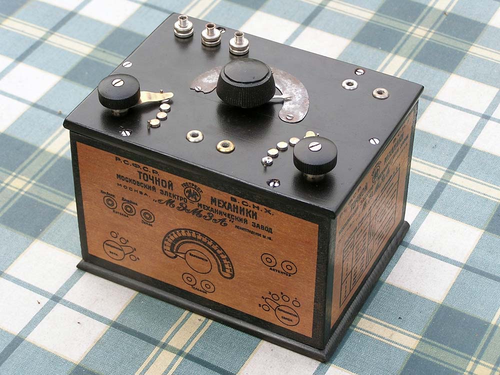

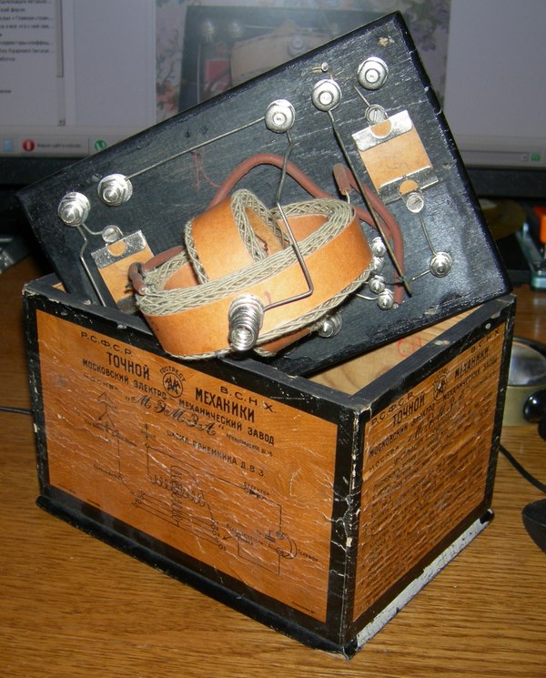

Попутно тут к стыду своему выяснил, что никакой это не ДВ-3, а Д.В.З. (Детекторный Всеволновой Заводской?).
Тем временем потихоньку, совместно со многим другим и он приобретает законченный вид. Из дубовых дощечек склеен корпус (что конечно неправильно, в оригинале дожна быть более демократичная береза, но увы, в наличии лишь дуб, бук и вишня), выправлены в Фотошопе и отпечатаны наклейки - тут большую помощь оказал Михаил Дмитриевич Тришкин, отсканировав свой приемник.
Верхняя крышка склеена и заново окрашено - словом, совсем чуть-чуть осталось, свежепокрашенная нижняя крышка пока сохнет, да и чуть затемнить тонированным лаком наклейки тоже не помешает.
Но на приемные свойства такие мелочи не влияют - "золотые" капсюли ВП-1 forewer!

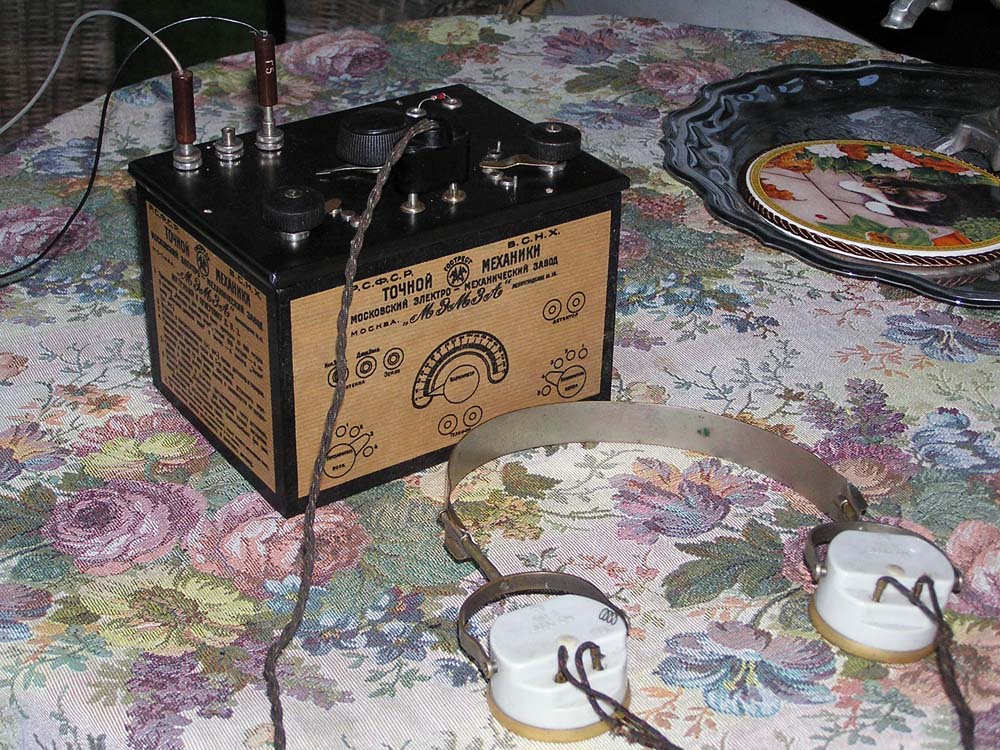

А собственно приемник сегодня наконец-то готов, все дакрашено и собрано. Ну почти все - в процессе ремонта с язычков переключателей пришлось удалить сильно поврежденный слой никеля, и теперь можно попробовать покрыть его оловом, как это сделал с деталями П-1 Владимир Тарасов.
В остальном бвсе более-менее получилось похоже.

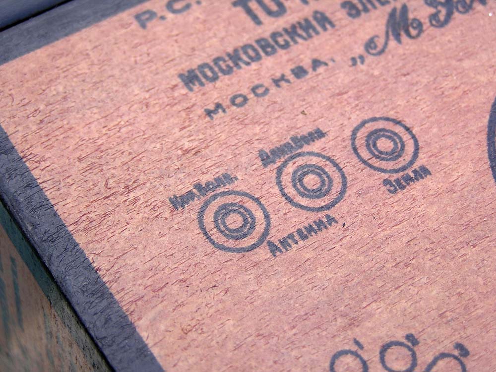

Покрытие лаком бумажной наклейки по периметру корпуса дало неожиданный эффект - бумага, пропитавшись, стала полупрозрачной, сквозь нее видна текстура дерева.
Это конечно сточки зрения правдоподобности неправильно, но смотрится интересно, а посему оставим все как есть.

Вообще-то после взгляда на фото новодельной этикетки до покрытия лаком я вспомнил про гофрокартон и пошёл на Википедию освежать свои познания, когда же его изобрели — оказалось, что почти одновременно с рождением Ленина —
http://ru.wikipedia.org/wiki/%C3%EE%F4%F0%EE%EA%E0%F0%F2%EE%ED писал(а):
Гофрированная бумага была запатентована в 1856 году в Великобритании и использовалась как подкладка под шляпы. Гофрокартон в сегодняшнем понимании этого слова был запатентован двадцатью пятью годами позже, 20 декабря 1871 года, американцем Альбертом Джонсом из Нью-Йорка[1]. Это был двухслойный гофрокартон: картон, у которого отсутствовал один из плоских слоёв. Первая машина для производства гофрокартона была построена в 1874 году — с этого момента началось массовое производство, постепенно распространившееся на весь мир. В том же году впервые был произведён трёхслойный гофрокартон.
Понимаете, вот эти полосочки и цвет бумаги рождают непреодолимую ассоциацию с гофрокартонным ящиком —
Ящик из гофрокартона
тем временем, как оригинальные надписи были нанесены на довольно толстую и оттого совершенно ровную бумагу, вдобавок более сочно-оранжеватого цвета, нежели чем бумага гофрокартонов —
Может быть — может быть, всё это лишь последствие старения и пожелтения, но по-любому надо, чтобы бумага была абсолютно ровной, и через неё никакая фактура не просвечивала, потому что иначе слишком режет глаз отличие от оригинала…
А. Горский, прошу не считать это разгромной клеветнической неконструктивной критикой, но вот посмотрел я на этот восстановленный приёмник, и мне сразу вспомнились коробки "Почты России", и стало недостаточно ютно, и не очень хорошо —
ассоциации всё, что на гофрокартон похоже, дают преотвратные, сами понимаете — ну хотя бы каким-то лаком эти этикетки тонировать надо, чтобы не были похожи по цвету на почтовые коробки
ну а пропитавшаяся прозрачным лаком крафт-бумага вообще непонятно на что смахивает, скорее всего на мокрый бук —
или ещё какое-то твёрдое дерево
это лучше, чем цвет гофрокартона, но всё-таки пока непривычно…
добавка:
а, кстати, что за бумага на оригинальном ДВ-3? она так вспучилась и покоробилась, что стала сильно смахивать на фотобумагу с желатиновым покрытием, которое вспучивается от сырости именно так…
