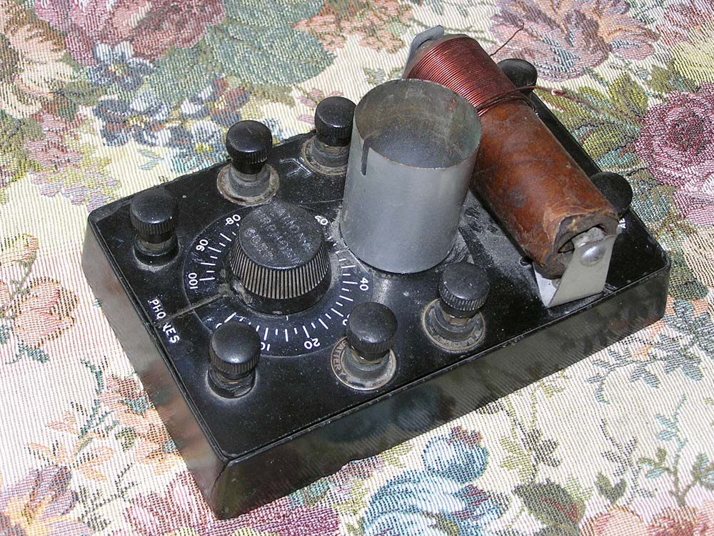

Получил сегодня наконец-то покупку с И-Бея - весьма любопытный National Airphone GT1 Monodyne 1924 года:
И сразу же возник вопрос к компетентным коллегам: как исправить корпус?
Дело в том, что он у этого аппарата изготовлен из такой же массы, как и старинные грампластинки - тяжеленький такой. Но со временем кое-где треснул и искривился, это хотелось бы исправить. Полагаю, надо нагреть, материал станет пластичным, и можно будет выгнуть его обратно, заодно и заделать трещины.
Но вот технология? Как можно нагревать, чем, до какой температуры?

Сергей!
Я бы первым делом убедился, что это именно тот материал, что вы предполагаете - литая шеллачная мастика, которую, как Вы пишите, использовали при производстве грампластинок.
Простейший тест - на спирт: наиболее безопасная из жидкостей, которая его растворяет.
попробуйте на какой-нибудь невидимой снаружи поверхности.
Если точно не бакелит, и окажется что не шеллачная мастика то остаётся ещё один вариант - " викторианский вулканит".

Спасибо, завтра попробую потереть. Но не бакелит точно - уж больно тяжел, да и деформировался как пластинка, искривился весь. С бакелитом такого не бывает.
Ну разве что этот, викторианский...

Думаю что большого вреда не будет если возьмёшь пластинку и потренеруешься с нагревом, типа в кипятке, на пару. Не начнёт сжиматься или ещё какие фокусы, потом перенесёшь на корпус.

Да, Эрнест, что-то такое и видится, с водяной баней.
Но завтра попробую, если солнышко хорошее будет, просто на солнцепек поставить, по идее нагреться хорошо должно.

Сергей, предупреждаю, что корпус пока не надо на солнце и кипяток, пока не определишься с материалом, я так пострадал. По всем параметрам при нагревании должно розмягчаться и ровняться, а оно начало морщиться и сжиматься в размерах, и превратилось в сморщенный башмак.
Так что с пластмассой очень на ВЫ :lol:

Присоединяюсь к Эрнесту: не советую что-либо делать с корпусом, пока не определите, на базе шеллака или нет.
У шеллачных мастик температура размягчения может быть от 70 до 100 градусов - на солнце действительно потечь может...
Кстати, если спирта нет сейчас, то можно и водкой для проб обойтись..
И водяная баня для шеллака противопоказана - может начать пузыриться.
А с "вулканитом" всё достаточно просто... :)
Просто запоминающееся название для одной довольно простой но очень интересной вещи - подробнее потом расскажу.

Провел эксперимент - протер дно корпуса приемника смоченной в спирте тряпочкой. Алкоголь размывает материал, стало быть шеллачная масса.
Корпус состоит из двух деталей - собственно ящичка-корытца и плоской верхней панели, на которой смонтированы детали. Покороблены оба элемента, и думается надо размягчить их и зажать между двумя ровными пластинами, дабы выправить форму.

Наверное, надо с Дмитрием Николаевичем проконсультироваться — однажды он опубликовал фоторепортаж, как на своей даче рихтовал пачку покоробленных шеллачных патефонных пластинок, и добился своего —
я деталей не помню, но там тоже как-то это было связано с солечным днём, и каким-то тяжёлым плоским грузом, на пластинки положенным, но деталей я не помню, это надо Дмитрия Николаевича спросить.
