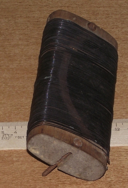

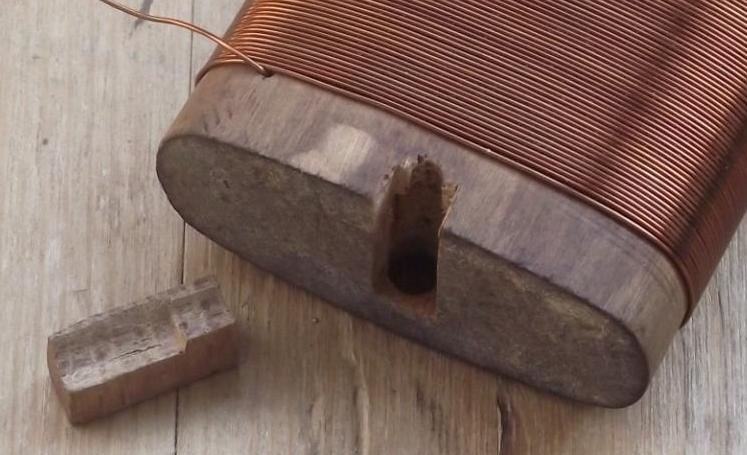

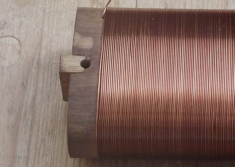

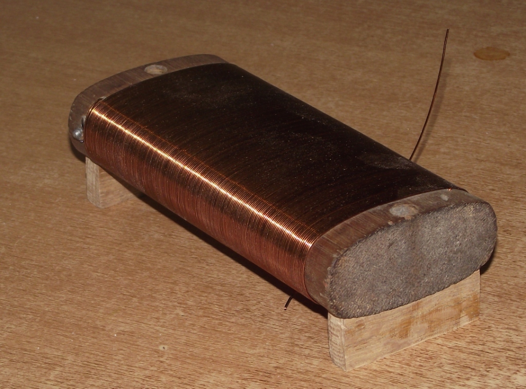

Мне интересно Ваше мнение по поводу того бруска с проволокой, который я сегодня у Вас прихватизировал:
если я полностью , используя заново сделанные детали, идентичные оригинальным, восстановлю аппарат
что это будет: новоделом, репликой, восстановлением или реставрацией?
К слову: этот брусок не что иное как катушка от П-1, называемого также "Пролетарием"
Кстати, шурупы там более поздние, их сделали не раньше 50-х.

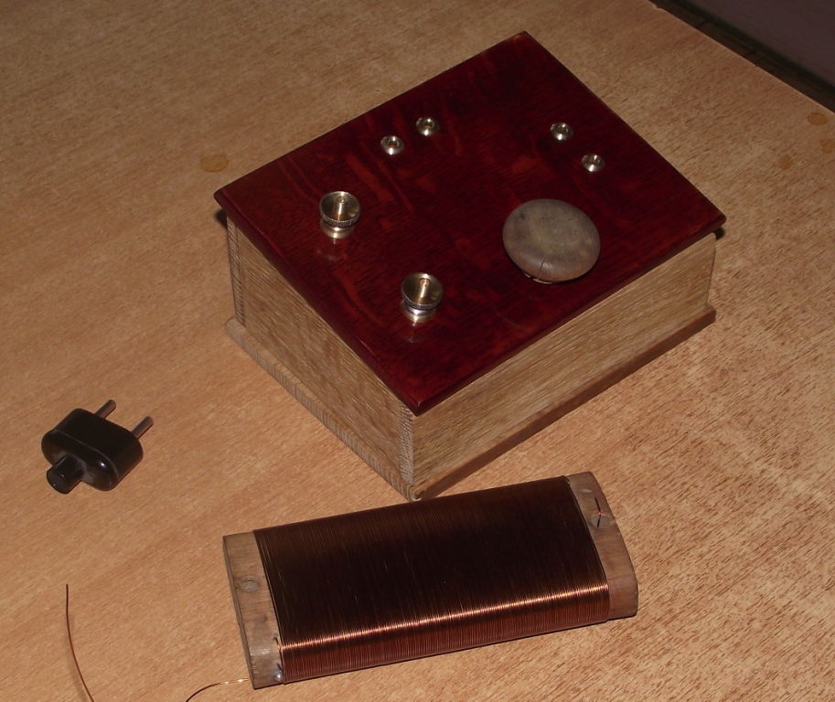

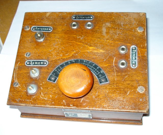

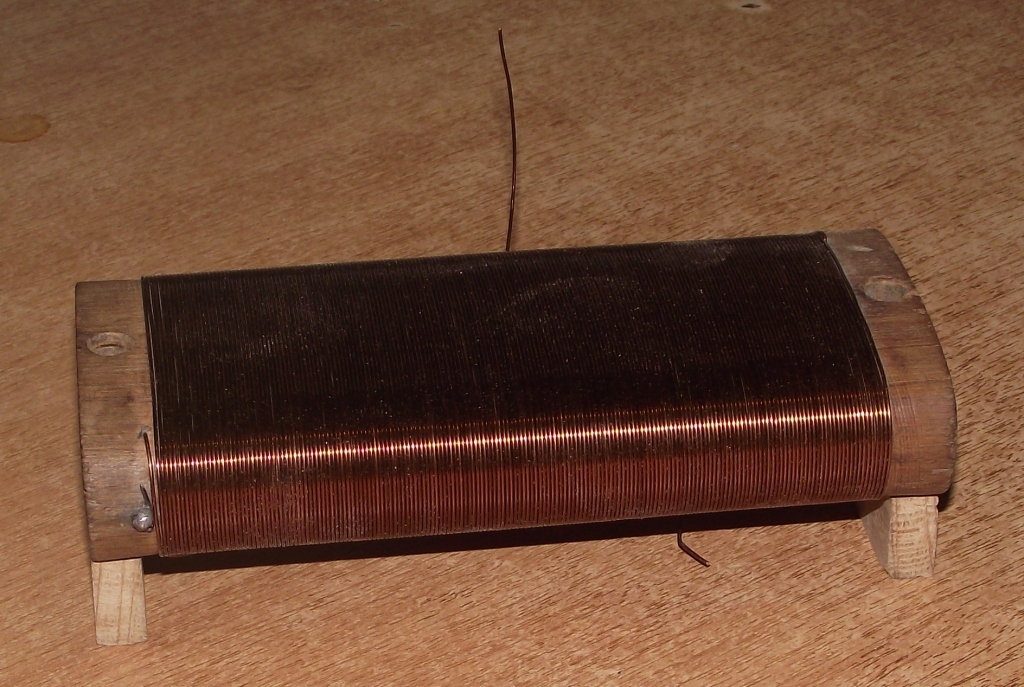

Эта катушка, как я посмотрел, точно не от П-2:
У П-2 катушка крепилась шурупами снаружи, через переднюю панель:
Один из шурупов виден на фото чуть выше и левее средней круглой гайки, второй находится справа под табличкой "ТЕЛЕФОН".
А у П-1 этот брусок крепится изнутри.
А металлическая фурнитура у П-1 и П-2 полностью идентична таковой у ЛДВ-7, так что образцы имеются. :D
Разве что за исключением шкалы..

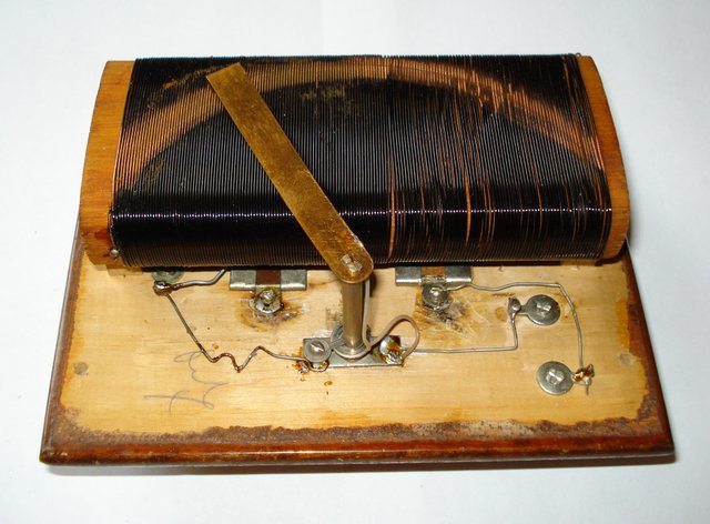

И информации по П-1 для такого восстановления более чем достаточно, например:

Кстати, внешне П1 и П-2 между собой отличаются минимально - наличием 2 клеммы антенны и методом крепления катушки -
у П-1 шурупами изнутри корпуса, у П-2 снаружи.

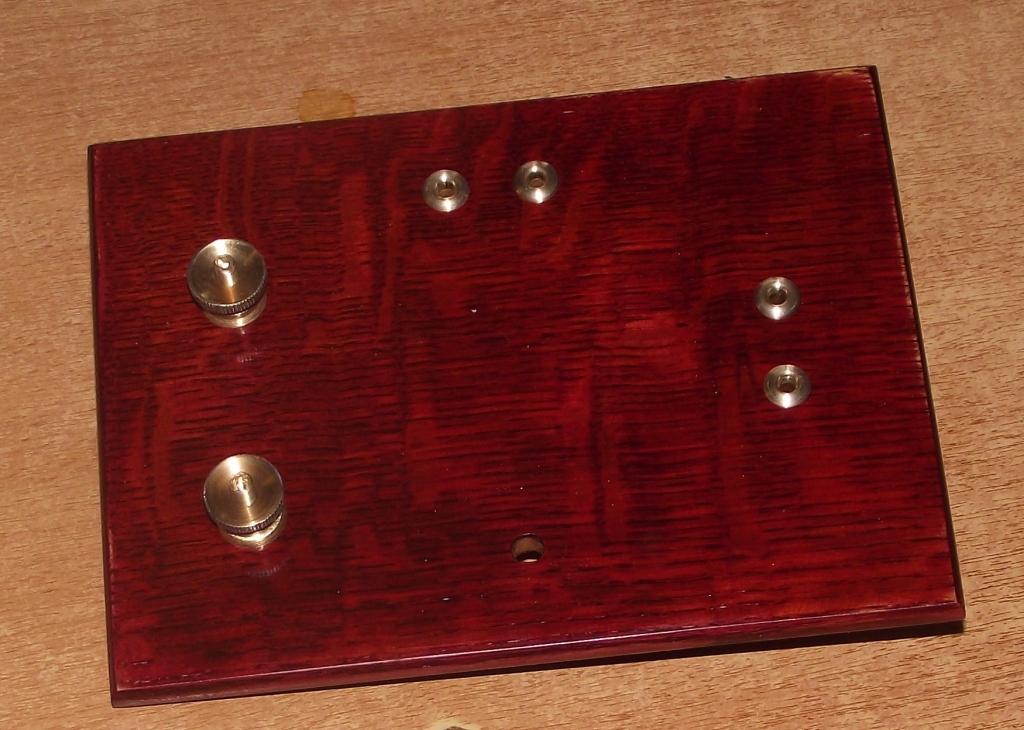

Удалось найти рисунок П2, подходящий для разметки местоположения отверстий :
Ширина панели - 164 мм

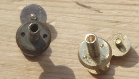

Сейчас занялся изготовлением мелких металлических комплектующих, пока сделал только пару клемм для земли и антенны.

...Информации по П-1(2) много, но при этом много недостоверной. ...
Вот здесь можно посмотреть о "П-1", хотя возможно ты её уже видел http://forum.odlr.ru/showthread.php?t=957
Ещё немного фоток этого приёмника.
 Заголовок сообщения: Re: Детекторный радиоприемник П-1
Непрочитанное сообщениеДобавлено: 17 апр 2013, 00:09
Сергей!
Большое спасибо за ссылку и фотографии!
Некоторых из этих фотографий П-2 я раньше не видел.

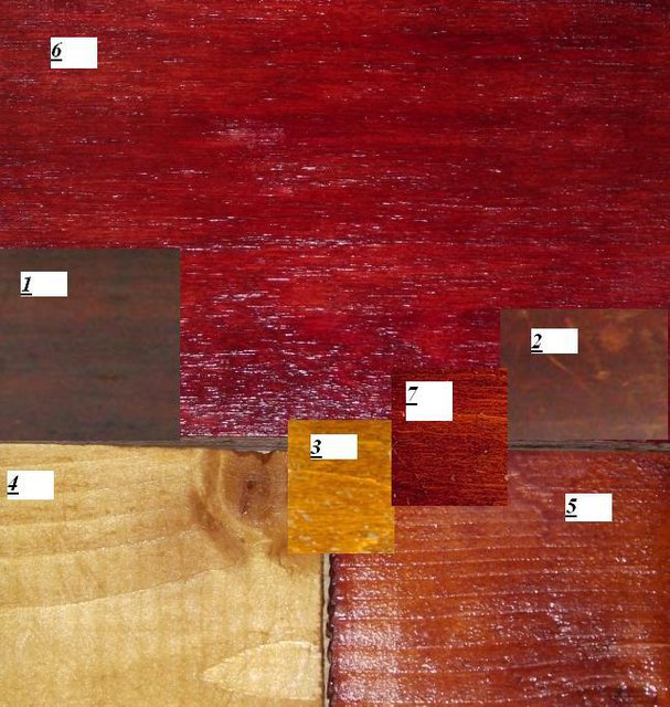

Меня очень заинтересовал вопрос - а как выглядела поверхность первых детекторных приёмников, таких как ЛДВ, П-1 и 2 при выходе с завода?
Какие оттенки были у их поверхности?
К сожалению, по чёрно- белым снимкам тех времён на газетной бумаге этого не определишь,
поэтому ориентироваться стоит только на сохранившееся образцы.
Несколько дней я потратил на подборку варианта цвета окраски - стараюсь сделать это до того, как всерьёз займусь корпусом ЛДВ 7.
И корпус "Пролетария" в таком деле послужит полигоном. :D
На тех образцах, что дошли до нашего времени, окраска сильно постарела и потемнела.
И это не считая других следов времени.
-первоначальная скорее угадывается, чем просматривается.

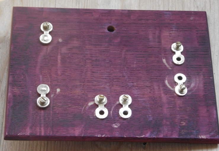

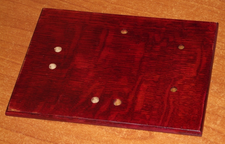

Это номера 1- образец краски с ЛДВ - 7 где-то 25 года,
2 - образец с ЛДВ не знаю уж какого, примерно 24 года,
Их красновато- вишнёвый оттенок всё ещё местами просматривается.
3- с фотографии П-2 из предыдущего сообщения
( позднее на них стали наносить окраску радикально-чёрного цвета, как у роялей) и
7- с "Радиолины" 24 года из питерского музея им. Попова - как мне сказали, восстановлению не подвергавшаяся.
Окраска наносилась так: подслой - обработка морилкой, затем покрытие шеллаком.
Поверхность под окраску выводил в минимальной степени - всё-таки, пробник есть пробник.
Вариант 3 похоже что самый простой - это многослойный неочищенный шеллак по дереву без морилки.
К сожалению, на фото вар. 4 плохо получился, да и слоёв мало - всего 2, но он наиболее соответствует окраске этого П-2
Вариант 7 : примерно то же самое что и вариант 5, который я так и не удосужился отполировать.
Это морилка "махагон " с примерно 10 слоями шеллака сверху.
Вариант 6 : морилку пришлось самому составлять из нескольких компонентов, сверху- примерно 7-10 слоёв шеллака.
Оттенок морилки я старался подобрать, основываясь на виде морилки на внутренних поверхностях ЛДВ - 7,
где она подверглась минимальным изменениям под воздействием внешней среды.
В теме по ЛДВ-7 есть фото внутреннего вида: при желании оттенок морилки без лака на внутренних поверхностях можно посмотреть.
Хотя и там поверхность древесины несколько посерела от времени - пришлось делать и на это скидку...
Не думаю, что в 20-е использовали очищенный шеллак: современный индийский из "Русхима" - прекрасная ему замена.
На мой взгляд, то, что у меня получилось как вариант 6, должно максимально соответствовать изначальной окраске
ранних детекторников производства завода им. Кулакова.
Так что корпус "Пролетария" однозначно буду красить в такой оттенок..

К майским- вряд ли: основная проблема -достать цельную заготовку из лиственной древесины - орех или берёза,
толщиной 8 мм и шириной 135-140 мм
Из склеенной что-то не хочется делать ( а из фанеры-тем более) - смотреться не будет.
Разве что Вы "субподрядчиком" в этом вопросе успешно выступите.. :D
Судя по ней, применялась морилка под шеллаком.
Сергей!
Присмотритесь, пожалуйста, к этой фотографии внимательней - там не морилка , а натёки шеллака в щель между панелями.
А покрытие у П-2 - неочищенный шеллак по древесине без морилки.
Упрощение по сравнению с аппаратами, выпущенными годом раннее- выкинули одну технологическую операцию
ради сокращения времени производства - что бы морилку высушить тоже время надо.

Владимир, присмотрелся.
Трудно сказать однозначно, конечно. А что, по-Вашему, за желтые подтеки еще дальше чем коричневый слой?
Непрочитанное сообщениеДобавлено: 17 апр 2013, 12:04

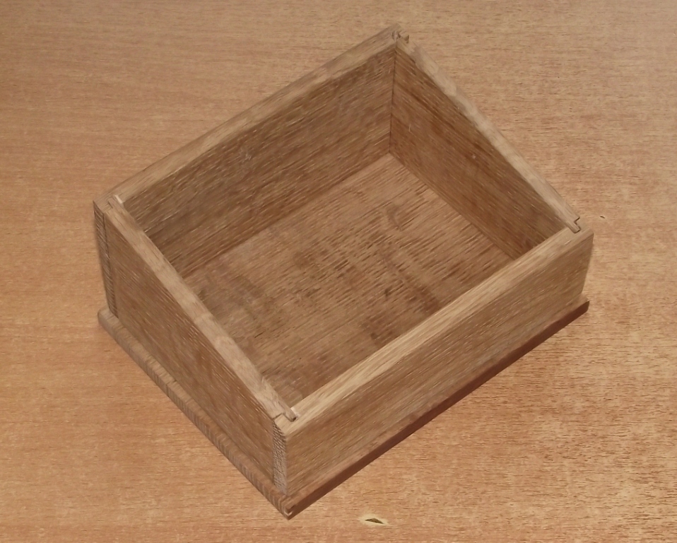

Самый нижний ( пропиточный) слой шеллака - как на картинке, под номером 4.
Который был нанесён до сборки корпуса
А затем уже готовый корпус в несколько приёмов шеллачили.
Уж больно оттенок с основным покрытием схож...
Кстати, заодно и технология прорисовывается.. :)
