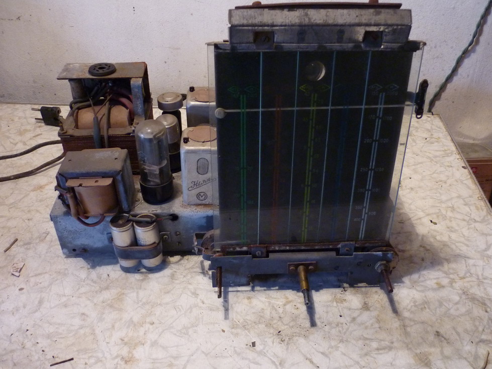

Мне пока удалось снять почти все ручки вместе с осями, что уже хорошо. Пока залил керосин в основания ручек, в те места где установлены гайки винтов крепления. Подожду до завтра, а там может погреть придется, может еще что...

Удалось снять ручки. Ручку переключения диапазонов снял почти сразу. Подложил под нее деревянный кубик и постукивал , проворачивая, деревянным брусочком.
Ручка громкости просто так не поддалась. Точно так же подложил под нее деревянный кубик и постукивал , проворачивая деревянным брусочком. Довольно долго и результата не было, потом , благо винты были выкручены, залил ручку авто тормозной жидкостью, подсунул снизу, с двух сторон, два брусочка и начал потихоньку оттдавливать, ручка пошла и потом резко слетела, вот тут бы нужно было обезопасить себя от повреждения при падении ручки, но повезло.
Приемник в сносном состоянии, даже включил без кенотрона, лампочки подсветки горят. На сегодня пока отложил.
