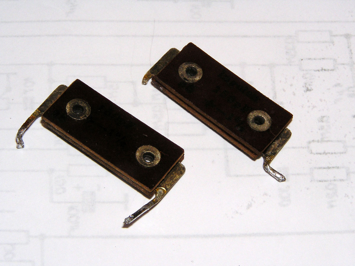

Первое, и Дмитрий это неоднократно поминал - применяемые в контурах этого приемника конденсаторы крайне ненадежны, представляя из себя конструкцию из двух гетинаксовых пластин с зажатыми между ними обкладками и диэлектриком.
Вот как эти два конденсатора из 1-го ФПЧ:
При номинале в 150 и 159 пФ и допусках +/- 1% их реальная замеренная емкость - десяток-полтора пик. Однозначно под замену на отобранные КСО.

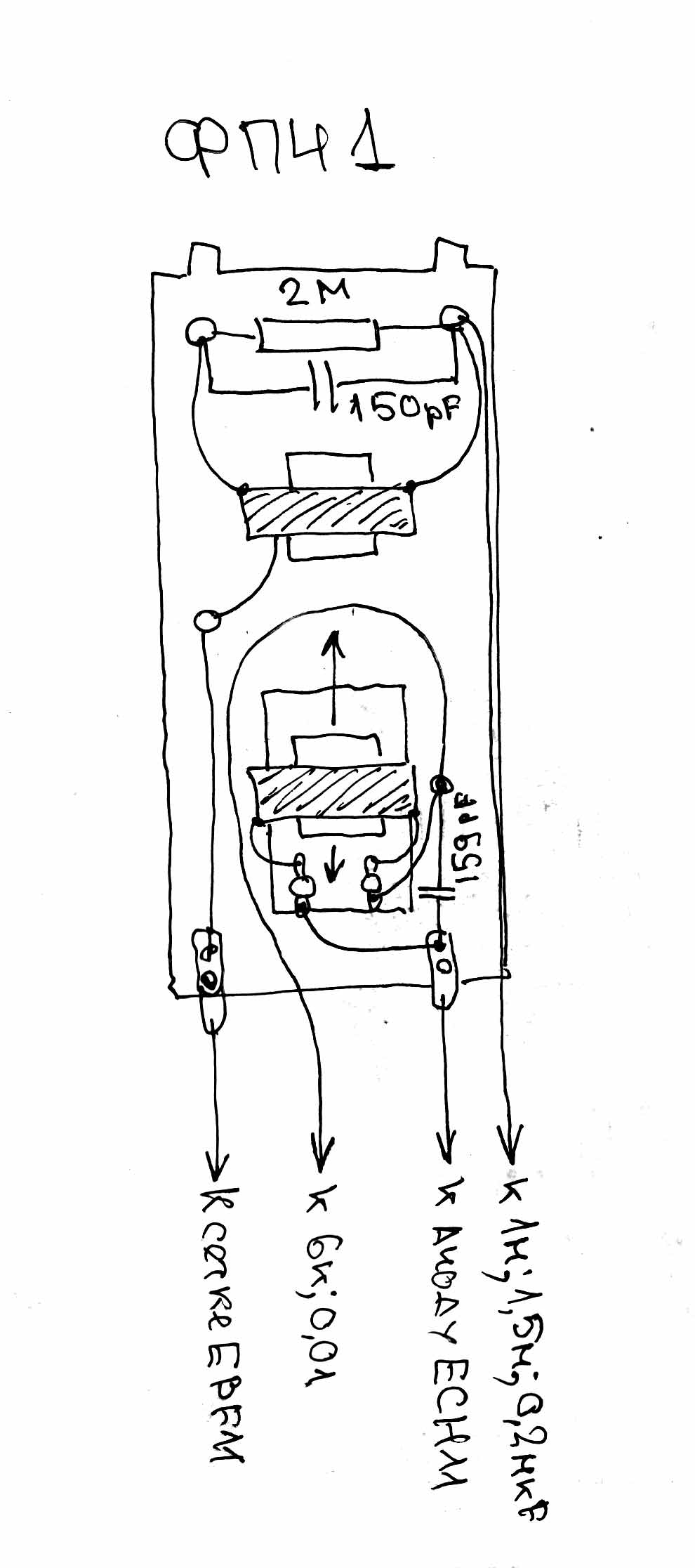

В самом ФПЧ-1 установлен доп. резистор в 2МОм, шунтирующий второй контур - ни на одной схеме он не отображен.
Эскиз внутреннего монтажа фильтра - на рисунке, может кому когда пригодится (вид со стороны задней стенки).

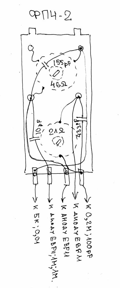

Эскиз монтажа второго ФПЧ.
С конденсаторами беда такая же: от 155 осталось лишь половина емкости, 10-пиковый ушел относительно немного, но лучше заменить, хотя и не принципиально.
Проблема с третьим - емкость на корпусе не промаркирована, по измерениям - 433 пФ. Посмотрим, пока оставим на месте.

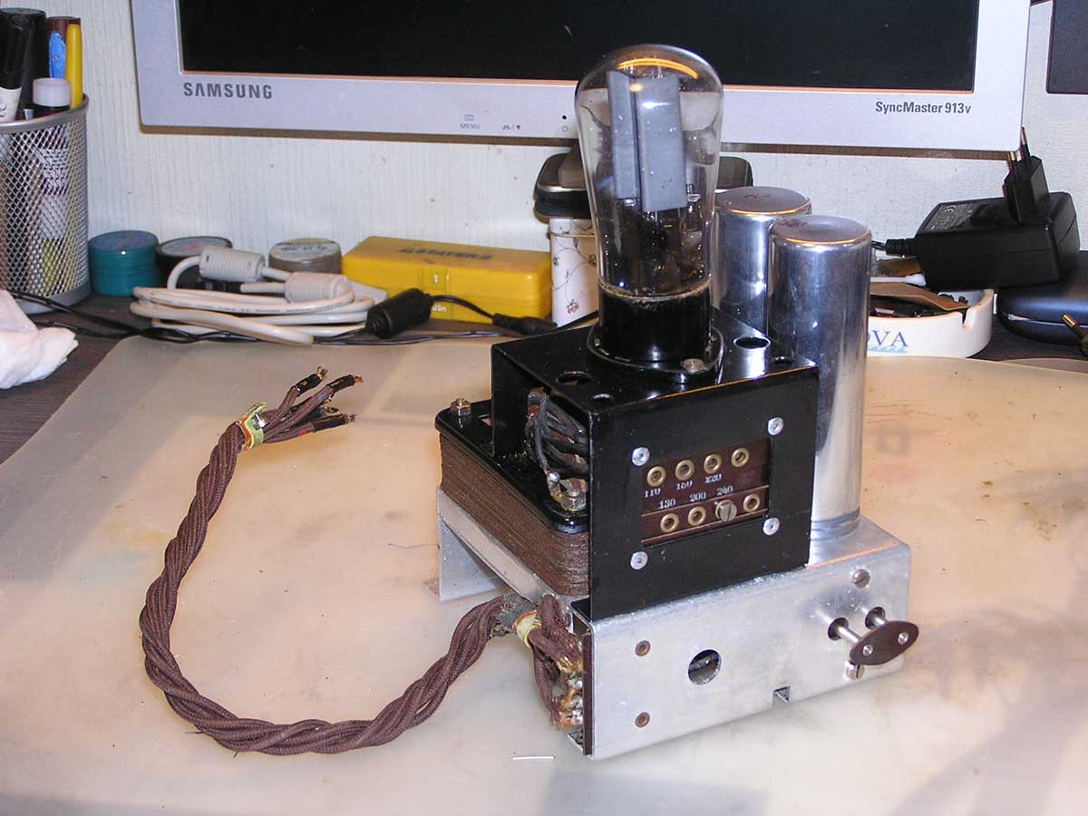

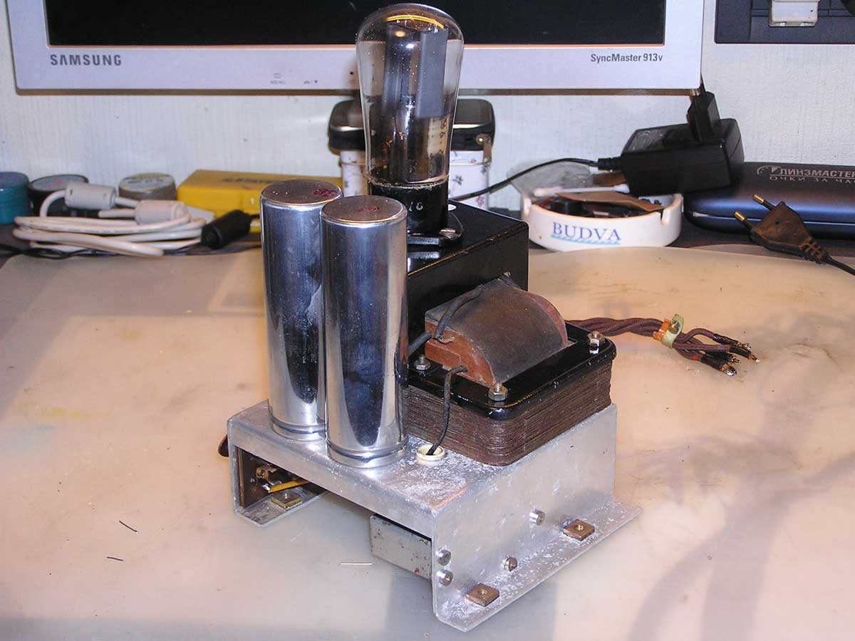

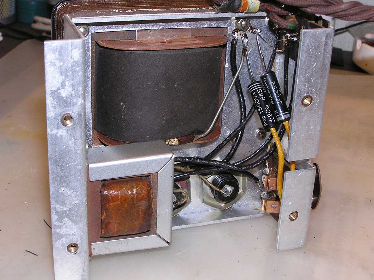

Блок питания на отдельном алюминиевом шасси:
Алюминий - это очень хорошо: не ржавеет, а окислы и грязь отлично удаляются с помощью бытовой химии безо всякого механического вмешательства.
Трансформатор на целую кучу сетевого напряжения, а вот предохранитель не предусмотрен - явный недочет, тем более что обилие лампочек и подвижные тоководы к ним повышают риск замыкания и перегрева. Соединение с основным шасси через связку из пяти проводов - два к выключателю, общая земля, "+" анода и накал. Все просто.

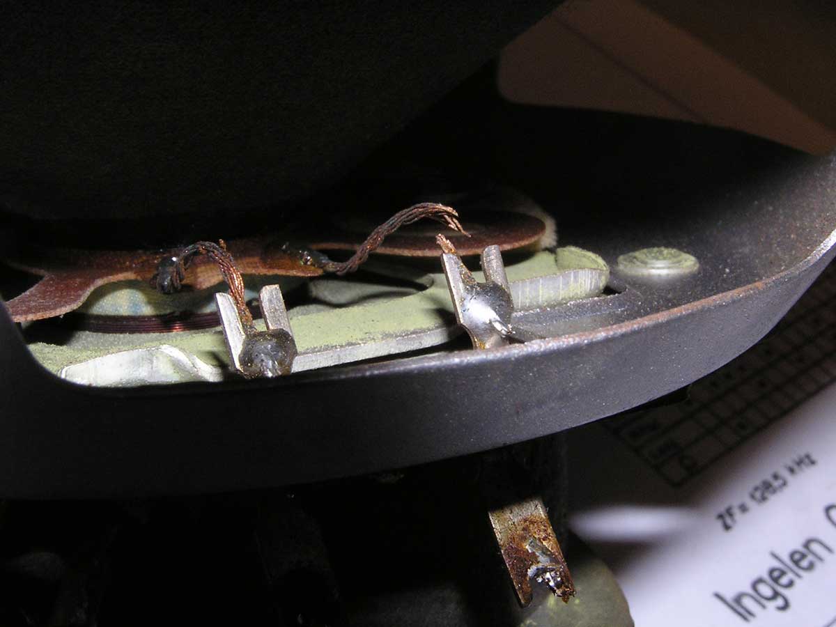

Экая незадача!
Обрыв в динамике.
Ерунда конечно, но как же он так перетерся? Сам динамик как новенький, был укутан в мешочек.

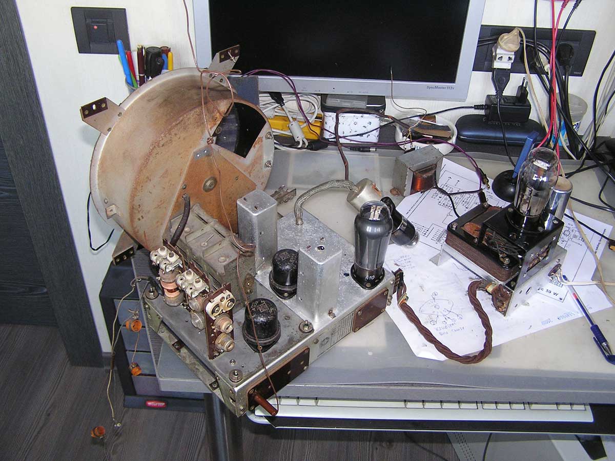

Ну а австриец сегодня заговорил!!! По-русски, английски, китайски конечно же... И на удивление неплохо, учитывая раскрученные контура. Конечно поменять кое-что пришлось, сеточный конденсатор перед выходной лампой, электролит в ее же катоде.
Все напряжения сразу же встали в норму. Признаться не ожидал, готовился менять все кондеры.
Теперь надо прикинуть как бы ловчее снять колпак шкалы, своей ржавчиной все портит.

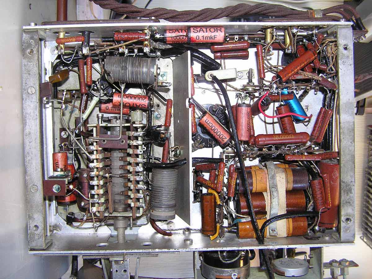

Непрочитанное сообщениеДобавлено: 08 мар 2013, 17:13
Как-то урывками выпадает время заняться Географиком.

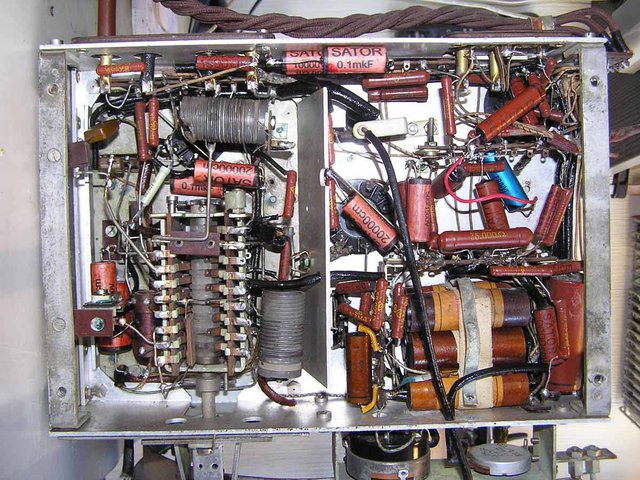

Почти все металлобумажные конденсаторы пришлось заменить, в том числе и установленные кем-то МБМки. Чтобы современные компоненты не выдавались, поместил из в картонные трубочки с отпечатанными этикетками. Конечно себя не обманешь , но все ж :) .
Остался еще высохший электролит один, в катоде выходной лампы, но что б его извлечь придется конкретно покопаться.
Пару высокоточных конденсаторов гетеродина пришлось заменить на подобранные КСОшки. После настройки фильтров ПЧ приемник в целом работает вполне удовлетворительно, однако "географическая" шкала требует чрезвычайно точной настройки ВЧ части. Но это уже после установки шкалы.

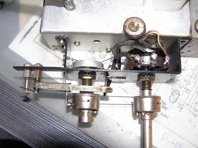

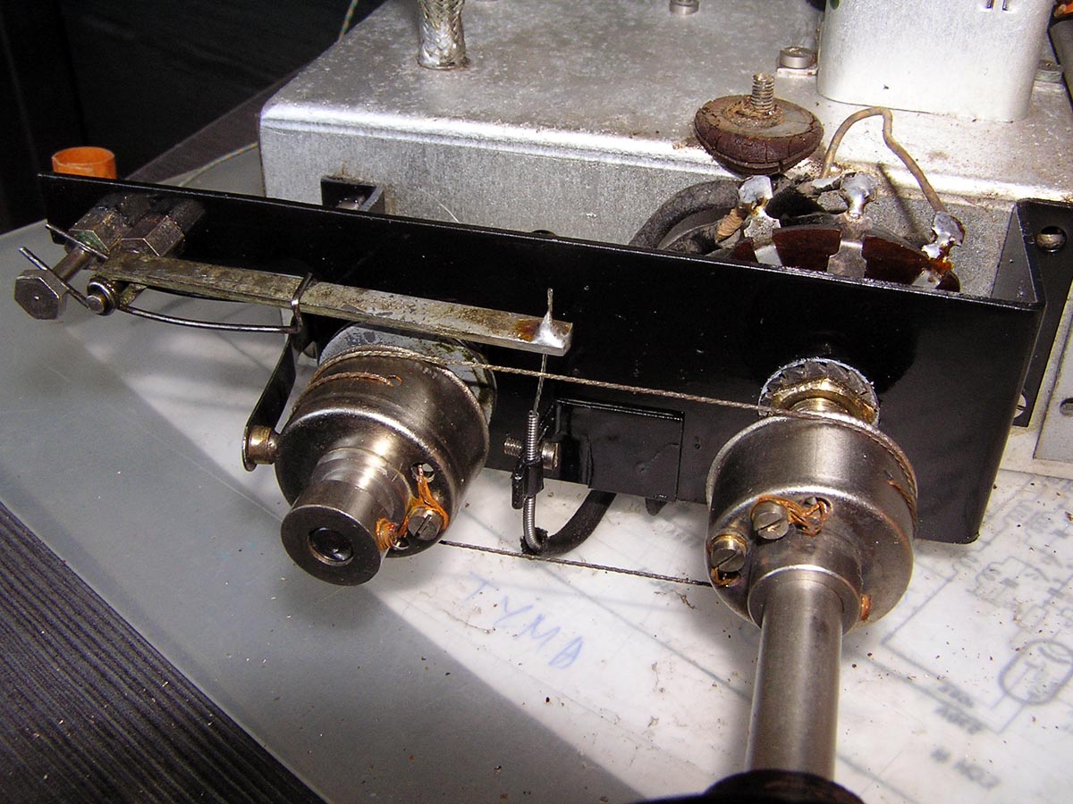

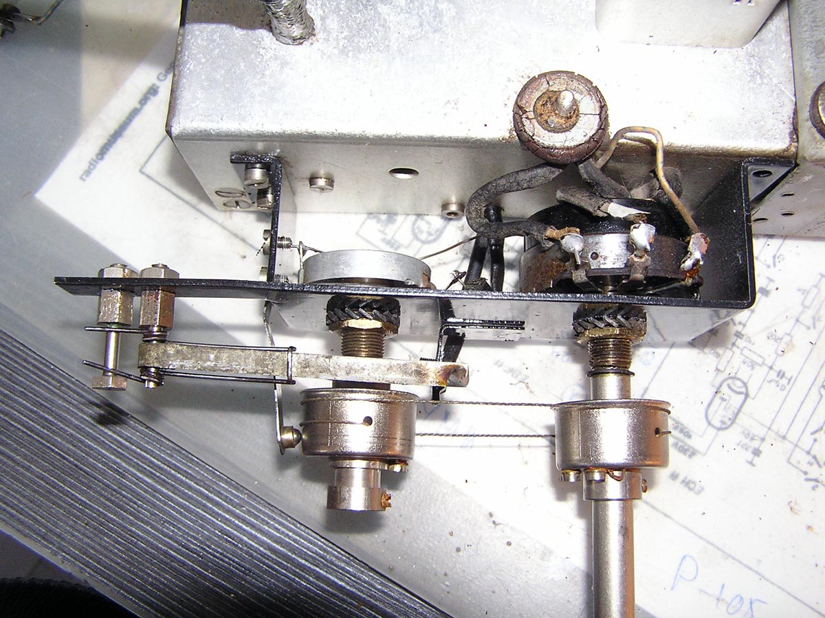

Довольно интересный механизм регулировки полосы пропускания-тембра применен в этом аппарате.
Сама полоса регулируется расстройкой связи контуров 1-го ФПЧ путем перемещения катушек, тембр - последовательной цепочкой конденсатора на 10 тыс. пФ и переменного резистора в 0,5 МОм, включенной в анод лампы-предусилителя. Схема-то собственно традиционна, а вот ее реализация оригинальна.
Регулировка производится поворотом внешней большой внешней ручки (внутренняя малая - рег. громкости). Вращение передается через колеса и тросики на резистор регулировки тембра, на ось которого в свою очередь установлен эксцентрик, толкающий рычажок. Он тянет тросик, другим концом прикрепленный к подвижной катушке №2 первого ФПЧ, приближая-удаляя от первой катушки.

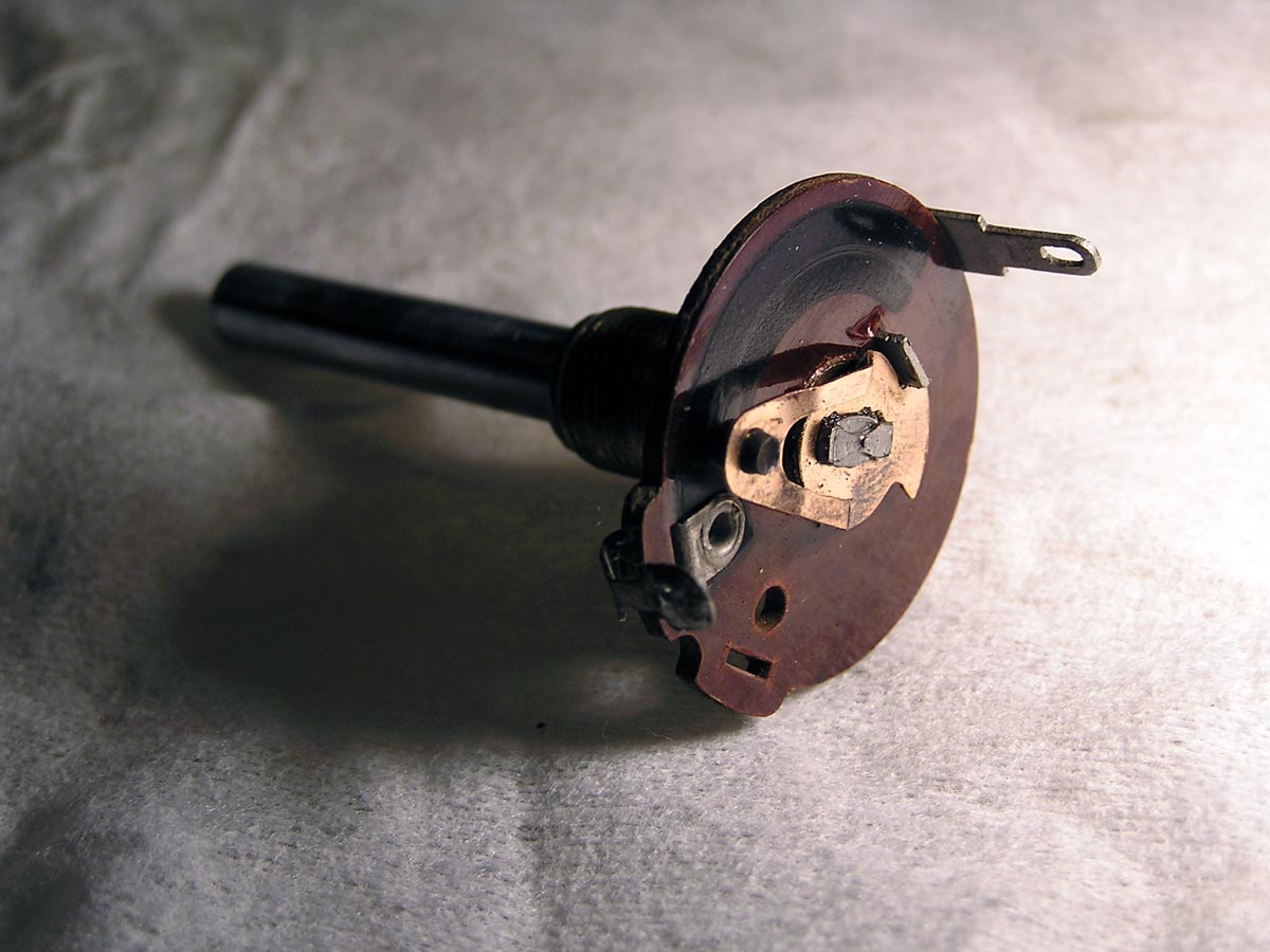

Но это не вся "премудрость". Переменный резистор регулировки тембра имеет только половинку токоведущей дорожки.
Таким образом, с вращением ручки регулятора от крайнего положения по часовой стрелке, сначала сближаются катушки ФПЧ, изменяя полосу, а затем включается в дело уже классическая схема регулировки тембра с включением конденсатора на землю.

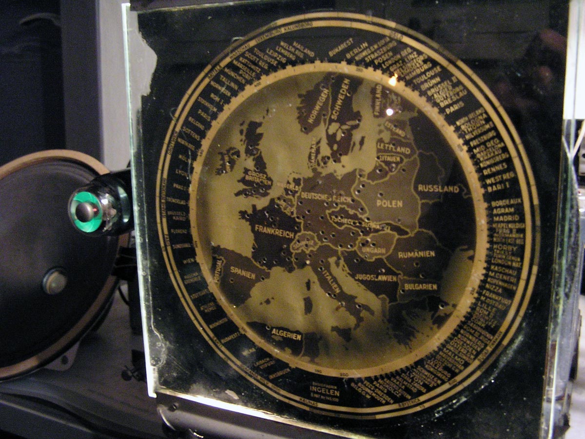

Саму "волшебную шкалу" удалось восстановить процентов на 90: не рабочими остались чуть более десятка световодов из сотни (или сколько их там). По закону подлости большинство из отвалившихся трубочек с самого нижнего слоя, и чтобы переложить некоторые, пришлось их извлекать и перегибать по-другому, что кстати совсем не сложно: они отлично гнутся при нагревании обычной газовой турбозажигалкой.
Честно говоря - ожидал большего. Не удивительно, что распространения и развития такая игрушка не нашла.
Пользоваться довольно неудобно - при дневном свете пятнышки-указатели плохо различимы, а при затемнении не видно разметки шкалы. Идеальные условия - полутьма.
Возможно будет лучше когда шасси встанет в корпус - там шкала довольно сильно утоплена в обрамлении, от передней стенки отстоит вглубь сантиметра на 4, находясь в своеобразном колодце.

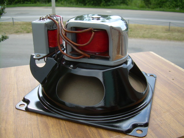

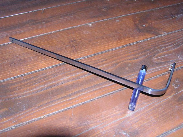

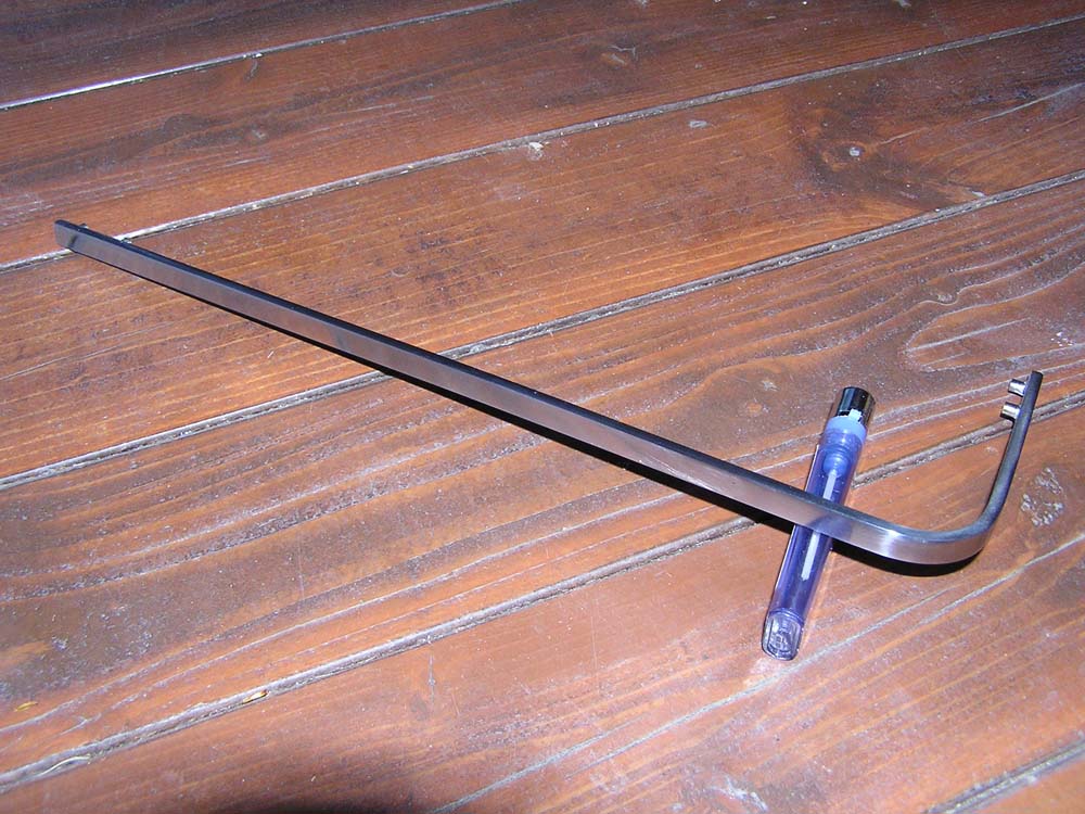

Одна из проблем - четыре планки-загогулины, установленные перед панелью динамика. Они изготовлены из стали с гальваническим покрытием: хромированы или никелированы, сразу не разобраться. Но что бы там ни было, покрытие с годами сильно потускнело, растрескалось, из-под него появились очаги ржавчины.
Так как гальваника по нынешним временам штука крайне затруднительная, тем более таких вот небольших "фитюлек", решил просто удалить остатки покрытия и заполировать сталь. Сначала шкурка нескольких номеров зернистости, затем шлифовальный круг на точиле, затем полировальная паста с суконкой - в итоге вполне прилично вышло.

Сергей прав, если сталь отполировать до зеркального блеска, убрать даже микро царапины,она будет стоять в сухом месте годами.
