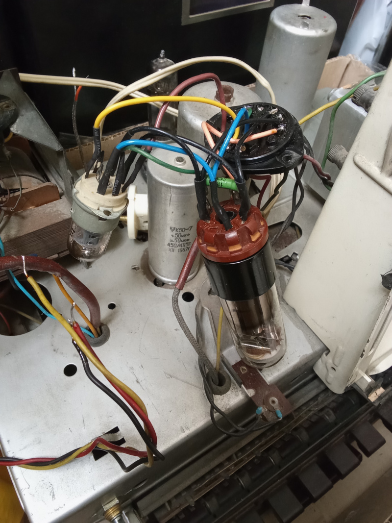

Коллеги, принесли вот в починку ещё один Graetz Tastensuper 51.
В нем в оригинале стоит EFM11, но уже кто-то когда-то переделывал на 6Ж1П с 6Е5, притом американской. Работает, но глаз никак не реагирует, потому что его сетка управляющая просто висит. Фонарик получается и все.
Хочется это дело заменить на ту же 6Ж1П и 6Е5С, да чтоб работало. Никак ума не приложу, куда ж ее сетку приладить?

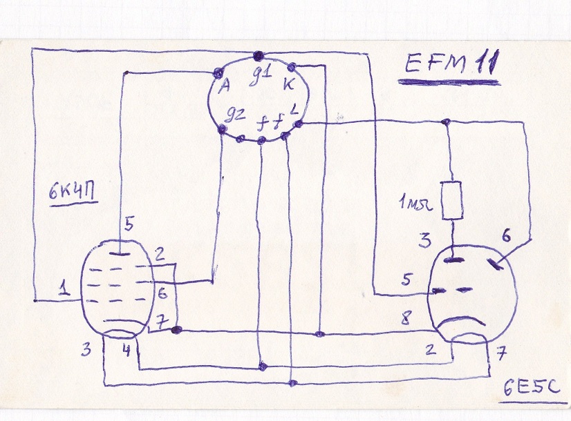

Выходит что к катоду.

Если следовать этой схеме от РМорга то да, так и есть. Токмо как оно будет работать?
В Радио №4 за 1947 год в статье о переделке на советские лампы VEFSuper M517 предлагается другой вариант - сажать сетку через конденсатор на землю в 50т. пик и мегоомный резистор последовательно на линейный вход. Это конечно правдоподобней, что-то показывать он будет, но как-то коряво...

Не помню для чего, но лет двадцать тому назад я делал вот такой суррогат

Юрий, спасибо!
Нормально работало? По идее схемный аналог оригинала, нюансы можно отбросить.

Вместо 6К4П лучше (экономнее по накалу) использовать 6Ж2П. 170мА.

Я поставил 6Ж1П, первое что попалось. Ток такой же. Такой вот паук вышел:

У меня лучше всего из 6ж1п, 6ж2п, 6к4п, 6к1п получился вариант на 6к1п.
У всех них цоколёвка подходит.
При ней индикатор 6Е5С запустился лучше.
Хотя в итоге, сетку 6Е5С пришлось переместить в другую соседнюю точку схемы, и резистор дополнительно по цепи сетки поставить, насколько помню, чтобы регулятор громкости не влиял на индикатор.
На сетке 6Е5С для изменения индикатора от широкого до узкого напруга должна меняться примерно от минус один до минус семь вольта (по ламповому вольтметру).
Aussteuerung (контроль) min до max.
А насколько хуже родной лампы вышло не скажу, такой целой не было.
