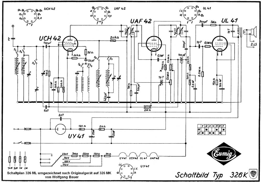

Пришлось недавно повозиться с EUMIG 326, небольшой такой приемничек из середины 50-х.
Довольно симпатичный на вид, в хорошей сохранности, модификация для СВ-ДВ (были такие же модели с КВ). Бестрансформаторная схема на лампах "U" сороковой серии - очень типично для простеньких европейцев тех лет.

Для начала чуть укоротил сетевой шнур, в месте выхода из шасси он изрядно потерся. Внутри - как будто все в порядке, почти не копанный если не считать неоригинального динамика. И небрежно припаянного мощного, ватта на 3-4 керамического проволочного резистора в цепи анодного питания, непосредственно за кенотроном (в оригинале должно стоять 125 Ом 2 Вт). Ну, поставили примерно такое же, что под руками было, бывает.
Прозвонил для начала выключатель, накалы всех ламп, мощное балластное сопротивление в их цепи - как будто все в порядке, можно включать.
Секунд через 15 появилось свечение накалов, из динамика стали доноситься какие-то шорохи, свисты, гул - нормальная в общем картина. А затем пошел дымок от этого самого замененного проволочного в цепи анодов...
Замыкает. Отпаял и проверил электролит на 25 мкФ фильтра питания, что стоит непосредственно за ним (там в одном корпусе их три, два 25 мкФ высоковольтных и один на 100 мкФ 20 Вольт для катода выходной лампы). Проверил - измеритель емкости показывает неисправность. Похоже в нем-то и дело, коротит и греет резистор. Отпаиваю, ставлю современный 22 мкФ 450 вольт, заодно вместо проволочного - двухваттный ВС на 130 Ом. Включаю - аналогичная картина, в принципе приемник работает, реагирует на подключение антенны, из динамика доносятся звуки эфирной "грязи", на аноде выходной лампы порядка 160 вольт. А мощный двухваттник почернел уже через пару минут.
Даю ему остыть, промеряю сопротивление - цело, как было 120 с копейками так и осталось. Измеряю сопротивления между плюсом и минусом анодной цепи - в порядке, соответствует схеме. Опять включаю и меряю падение постоянного напряжения на этом двухваттном сопротивлении - в районе 11-12 вольт, что дает ток в 100 мА (в общем-то многовато, но терпимо). Рассеваемая мощность менее полутора ватт, не должно гореть! А ОНО однако дымится....
Заново осматриваю, перемеряю все что можно в анодных цепях - цело! Наливаю большую кружку чаю и начинаю думать что же может быть не так. Если по постоянке все в норме, то откуда же берется моща на нагрев?
Бестрансформаторная схема... Накалы сидят непосредственно на сети... А если?... Но КАК?

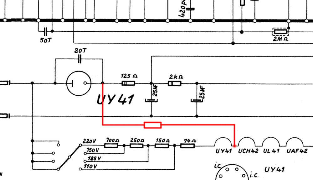

Вытаскиваю кенотрон. Накал цел, в холодном состоянии его сопротивление порядка 40 Ом. Звоню остальные выводы - ЕСТЬ, между ножками накальной спирали и катодом - 20 ОМ! Хорошенько трясу лампу, чищу водой с мылом и просушиваю цоколь - все равно 20 Ом! Внутреннее замыкание, по-моему впервые с таким сталкиваюсь. С ним схема питания меняется на вот такую:
В случае бестрансформаторного питания, высокое переменное напряжение через это паразитное сопротивление и двухваттник и электролит фильтра идет напрямую на "землю". Включаю, меряю падение на двухваттнике по переменному току - больше 30 вольт, что дает нехилую такую прибавку мощности на нагрев. Хорошо еще накал UY41 остался цел!
Что делать? Немного перепаять коммутацию панельки кенотрона чтобы "выключить" ножку катода, накал лампы пусть работает, без него никак, а между анодом и катодом - Д226. Не очень хорошо, на холодные лампы сразу пойдет высокое - но как временная мера, до замены кенотрона вполне себе допустимая.
Заработало! Резистор 125 Ом греется, но вполне себе в меру, можно пальцами подержать.

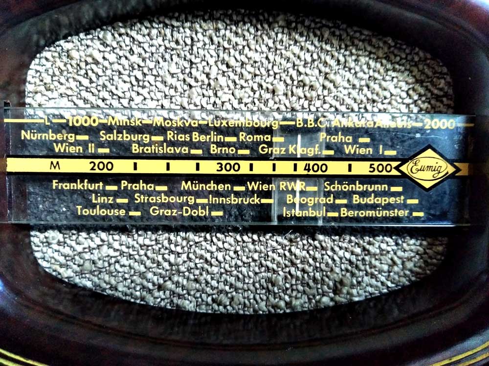

Сергей , приветствую .Тоже имеется такой прикольный обворожительный малыш. Но отсутствует шкала. Есть ли возможность ее отсканировать ? Очень очень нужна . Буду очень благодарен .

Петр, отсканировать не получится - шкала вклеена, снимать ее я как-то, сам понимаешь, побаиваюсь - тонкая, да и приемник не мой... Попробую отфотографировать максимально хорошо, а ты уж там с фотошопом поработай.
Еще учти, это вариант СВ-ДВ, есть такая же модель СВ-КВ.

Ок . Меня вполне устроит качественное фото . Спасиб . У меня тоже ДВ/СВ .

Сегодня только добрался до этого австрияка, кенотрон ему родной вставил. С диодом почему-то на средней громкости возбуждался, теперь все в порядке. Понадобится более качественное фото - скажи, сброшу куда-нибудь несжатый оригинал.
А на самой шкале разглядел редкую станцию - RIAS Berlin, кажется такого никогда не встречал. Это радиостанция из американского оккупационного сектора Берлина, работала согласно сведениям из Википедии с 1946 по 1993 год.

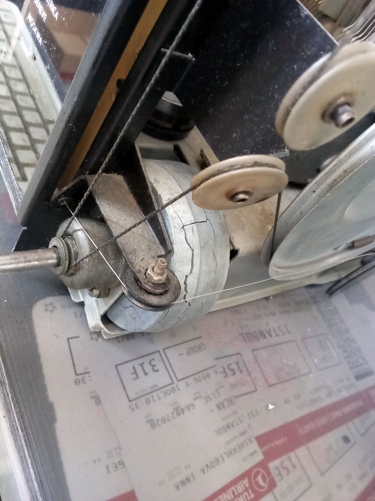

Вот уж казалось бы, маховик с Блаупункт 7W79, ну что с ним станется...
Ан нет, силумин, вращать с осторожностью, иначе центробежной силой вообще разорвет на куски:)

Менять конечно ничего не буду, нет острой необходимости. Удивило лишь то что обычно с трещинами силумина встречался в небольших тонких и относительно нагруженных деталях - элементах переключения скоростей ЭПУ, шкальном механизме М-697, держателях катушек военно-морского Филипса... А тут большой, толстый, без нагрузки - и на тебе.
