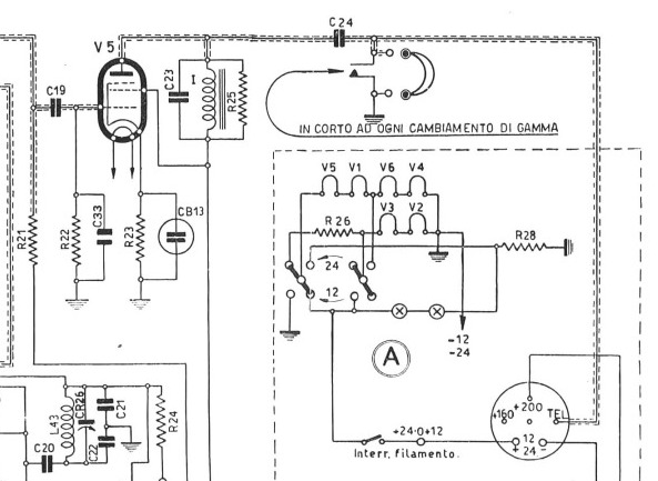

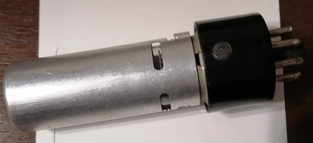

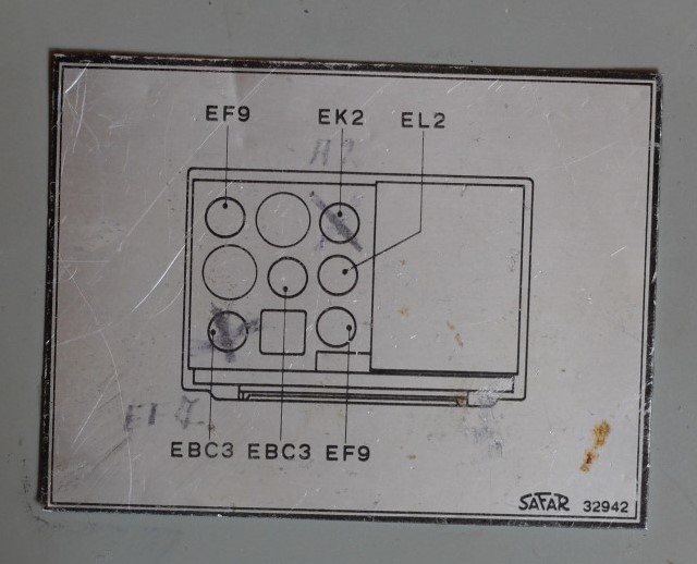

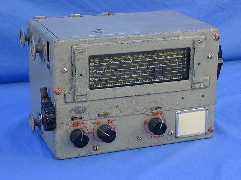

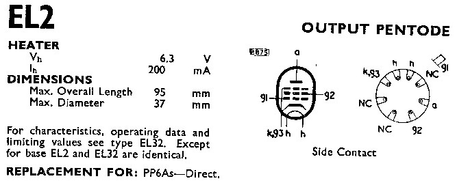

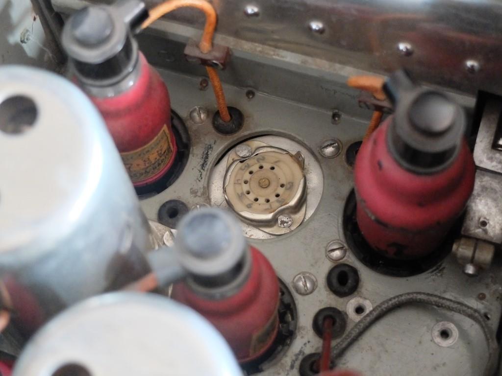

Добрый день. Может кто подскажет - купил радиоприёмник итальянский SAFAR A.R.8 1939 года вероятно ещё у предыдущего хозяина вышла из строя радиолампа EL2 и владелец установил под неё более современное место установки. Какая советская или импортная лампа её заменить может? Информация по приёмнику есть на итальянском в виде наставления. Про лампу вот тут - https://www.radiomuseum.org/tubes/tube_el2.html

Поскольку тут ЕL2 стоит на выходе УНЧ то в принципе можно заменить любой типа 6П1П, 6П15П и т.п.
Надо только учитывать, что у ЕL2 ток накала 200 ма, а у советских больше.
А покуда по родному там накалы включены последовательно, а у советских ламп потребление по накалу больше , для выравнивания надо будет параллельно другим лампам по накалу включать дополнительно резистор.
Шоб и их потребление сделать как у советской.
А если хотите без дополнительных резисторов, тогда британская EL-85 или янковская 6BN5.
Они едят по 200 миликов по накалу и их можно ставить без дополнительных резисторов.
ХАМы меняли на эти.

Если пальчиковая уже стояла - скорей всего изменения в схему уже были внесены. Надо обязательно все проверить.

если вы поставите последовательно соединёную по накалу одну лампочку 6 вольт 200 ма , а другую 6 вольт 300 ма и подадите 12 вольт, то на одной будет напруга меньше 5 вольт, а на другой больше 7 вольт.
и надо ставить параллельно лампочке с накалом 200 ма резистор. чтобы и её суммарная цепь ела 300 ма.
я когда-то давным давно в Р-250 в УВЧ вместо 6Ж4 (450 ма) запихнул 6К13П (300 ма).
она там лучше работает.
там тоже по накалу соединяются последовательно две 6 вольт лампочки и подаётся 12 вольт.
и прямо в переходнике засунул дополнительный резистор.
иначе был перекос
в самом любимом советскими хамами трансивере uw3di в унч на выходе стояла 6Ж9П.
50 лет такой люди собирали и у всех работал :lol:
