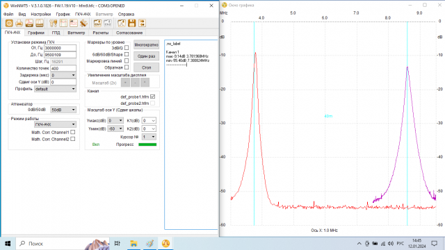

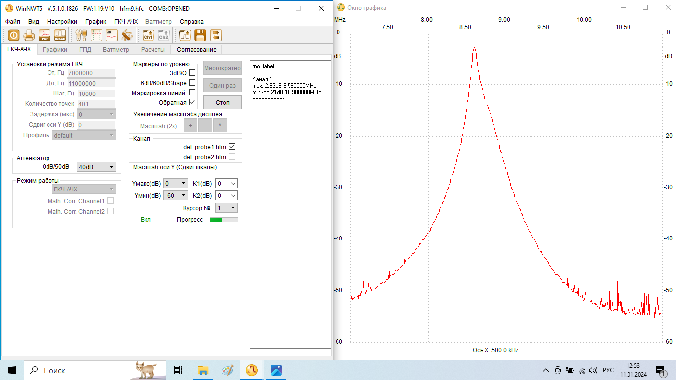

При настройке контуров Т8(Г-диапазон) и Т9(Д-диапазон) преселектора приемника ТМ-9 столкнулся с проблемой.
У этих контуров индуктивно емкостная связь. В СВД точно такие же контура, но под другими обозначениями.

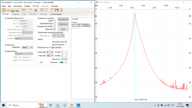

На скриншоте АЧХ контура Т8. Сигнал ГКЧ подается на антенный вход, а снимается с анода преобразователя 6А8, предварительно вместо контура УПЧ впаен резистор 10кОм, а гетеродин принудительно блокирован. Входной контур Т4 Г-диапазона предварительно настроен, к его АЧХ вопросов нет.

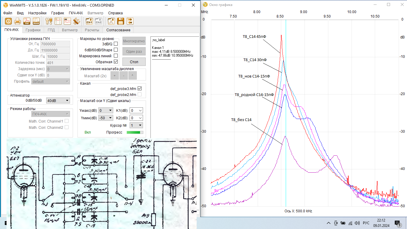

Не устраивает АЧХ Т8. Думал виновата емкость С14(15пФ). Так как под рукой нет измерителя малых емкостей, то установил заведомо исправную. При этом АЧХ немного изменилась в лучшую сторону, но до нормальной еще далеко.
Затем установил 30пФ, еще лучше. Но лучше всего при емкости 45пФ. Но что то мне подсказывает что я двигаюсь не в том направлении. Подскажите кто сталкивался с такой ситуацией.
На скриншоте еще есть замер при отсутствии емкости С14.

Никогда не сталкивался именно с этим случаем, с СВД, но многократно с похожим на круглошкаликах. Там тоже такая ситуация с преселектором и контуром настройки, т.е. используется индуктивно-емкостная связь и конденсатор малой емкости (дай Бог памяти, пик в 10), или вовсе триммер сверху между секциями КПЕ. И тоже впадал в соблазн увеличить эту емкость, ибо это казалось куда проще чем отлаживать преселектор и все равно довольствоваться на глаз худшим результатом. Но разум "бил по рукам", вечного двигателя не бывает: выигрываешь в одном - проигрываешь в другом. Приемник имеет заявленные параметры по чувствительности и избирательности, равномерности приема на всем участке диапазона, они сбалансированы, и пытаясь поднять одно одновременно роняешь что-то другое.
Наверное не совсем по конкретике, но общие рассуждения на тему. Без малейшей иронии, ваш подход впечатляюще основателен, но перед вами старый приемник, и делать из него чемпиона в ущерб аутентичности - по-моему не стоит. Это конечно сугубо мое мнение.

Поэтому увеличение емкости скорее всего неверное решение. Но я совсем упустил из виду что катушка связи Т8 на картоном кольце. И подвинув ее, увеличиваем связь как и в случае с увеличением емкости.
В итоге имеем более менее форму АЧХ

Опять был не прав, с увеличением связи Т8. Совсем забыл что замеры надо проводить с установленным экраном.
Без него расползается АЧХ. В итоге все вернул на свои места, и родной конденсатор и катушку связи.
АЧХ в точках сопряжения(вертикальные линии) диапазона Г теперь как по учебнику.

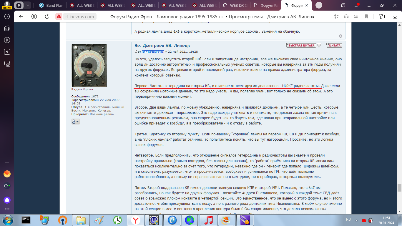

У Левитина в разных изданиях по поводу частоты гетеродина СВД везде написано одно и тоже: на первом коротковолновом диапазоне Г частота гетеродина ниже принимаемого сигнала.
Хотя на многих ресурсах пишут наоборот, частота на Г выше, а на Д ниже.
Задал этот вопрос на нескольких ресурсах, но почему то нет ответа.
Может здесь кто подскажет какие частоты КВ гетеродина в СВД, ниже/выше?

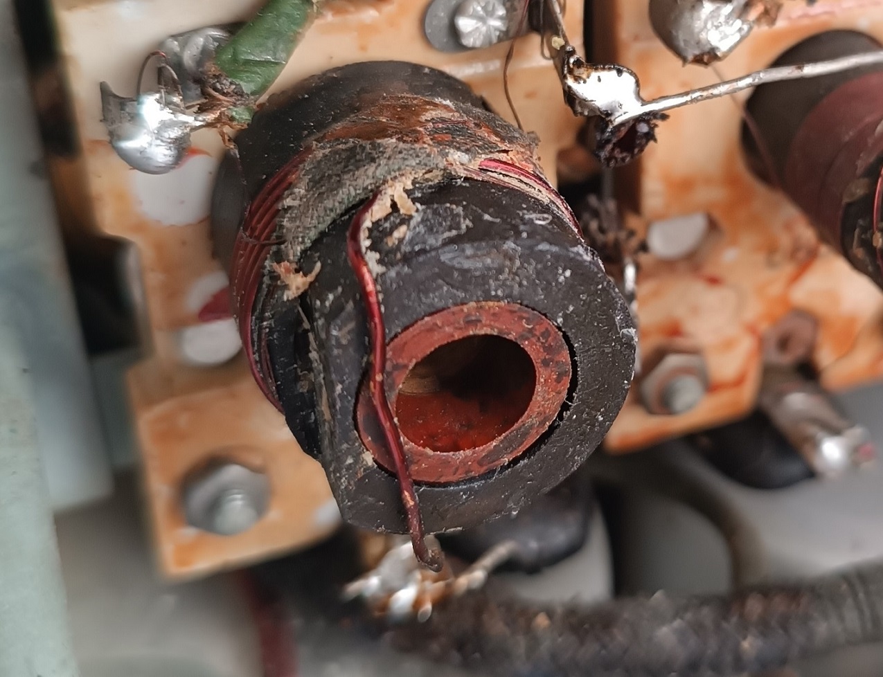

У меня не получается вогнать в диапазон сопряжения, если частоту гетеродина Д делать ниже.
Это если следовать советам на форумах, что на Д частота ниже.
Что бы сделать частоту гетеродина ниже, приходится увеличивать индуктивность контура, домотав один виток. Но при этом уменьшается диапазон перестройки. Чтобы увеличить диапазон перестройки надо еще раза в полтора увеличить педдинговый конденсатор. НО ведь такого не может быть. Все элементы гетеродина исправны.
В итоге попробовал сделать сопряжение на Д, когда частота гетеродина выше. Вроде получается, правда пришлось уменьшить индуктивность контура, вытащив из прорези провод контура.
