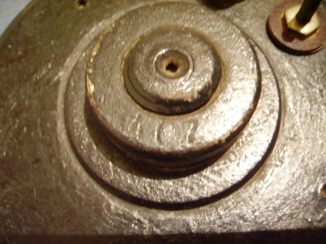

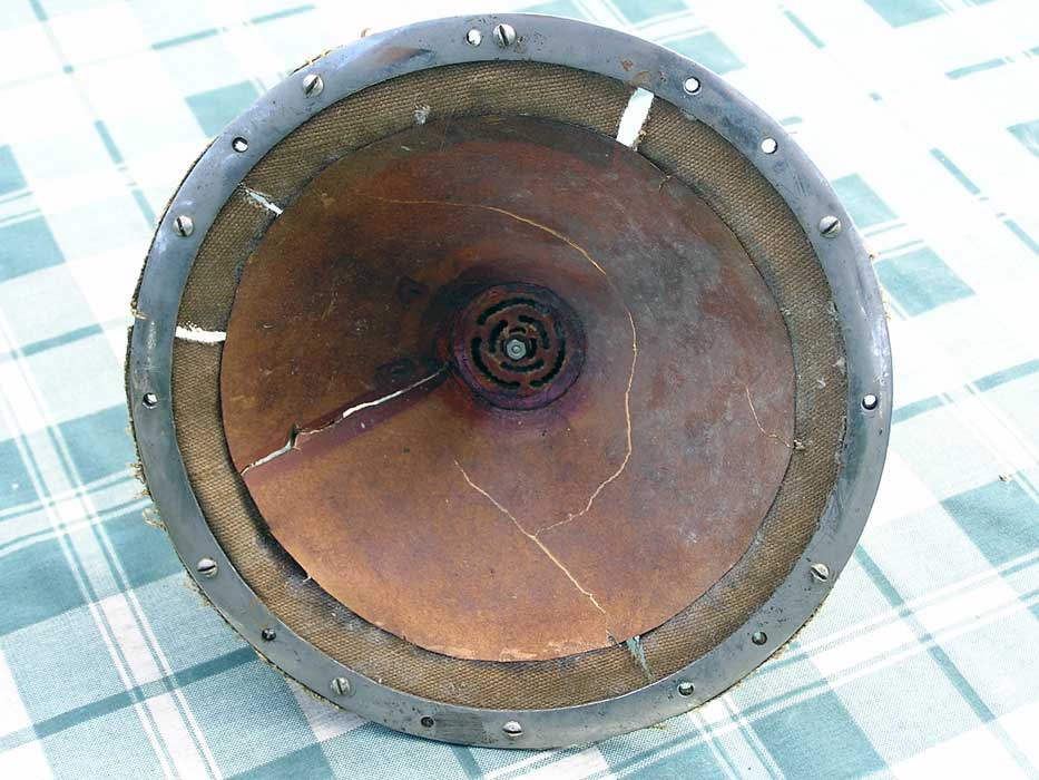

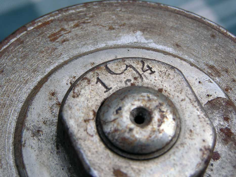

Разбираю тут "на молекулы" один занятный гибрид ужа с ежом, который намедни презентовал мне Дмитрий Николаевич Гурьянов (а Антон Горский помог с доставкой, за что ему отдельное спасибо).
"Ужом" оказался 6Н-1, а "ежом" - немецкий военный WR-1 (на что только не способны умелые руки :) ), плюс еще кое-что по мелочи . Неопознанными пока остаются лишь корпус (какой-то большой довоенный вертикальный "европеец", что собственно и не очень-то интересно), да вот этот динамик:
Несмотря на изрядно потрепанный вид, он исправен - звуковая катушка показывает сопротивление в 25 Ом, а подмагничивание - аж 8 КОм с хвостиком.
Никаких опознавательных знаков за исключение выбитых цифр сверху.
Мне кажется - отечественное изделие, только вот какое и чье, откуда позаимствовано?

Непрочитанное сообщениеДобавлено: 04 сен 2014, 21:41
Это точно наш, даже по внешнему виду достаточно определить.

Сергей!
А какой наружный диаметр у обода?
 Заголовок сообщения: Re: Что за динамик?
Непрочитанное сообщениеДобавлено: 12 сен 2014, 20:30
Сергей, там по моему на корпусе катушки подмагничивания... был шильдик.
Маленькие отверстия я вроде видал.
Непрочитанное сообщениеДобавлено: 13 сен 2014, 09:45
Диаметр обода - 222 мм.
Отверстия есть, но вряд ли для таблички - уж больно странная у них конфигурация.

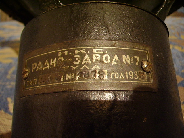

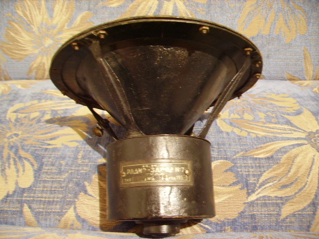

Дмитрий Николаевич сегодня подсказал, с наглядной картинкой - такой же динамик стоял в тульском ТЭСДе, предшественнике Т-35 и Т-37.
Так что с происхождением громкоговорителя считай разобрались.
Непрочитанное сообщениеДобавлено: 27 окт 2014, 10:40
Сегодня загадка полностью разрешилась - Дмитрий Николаевич Гурьянов прислал вот такие фотки:
Как есть такой же, лишь с незначительными отличиями..

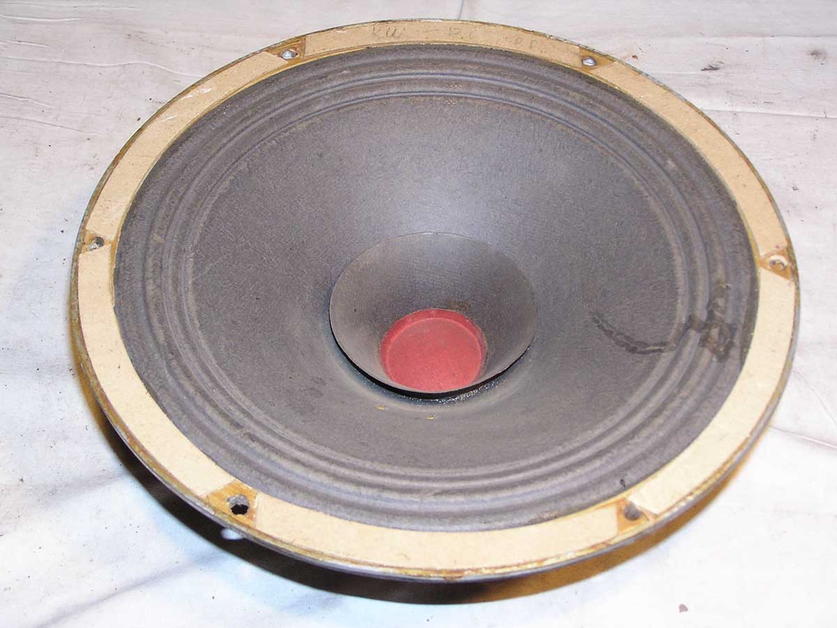

Откопал в одной из своих кладовых вот такого монстра:
Большой, диаметром сантиметров 30. Отечественный, но из надписей - только штампик ОТК на колодке с контактами.
Может кто опознает, чьих он будет?
Непрочитанное сообщениеДобавлено: 09 апр 2015, 23:24
Сообщений: 230
30ГД-301. Если не страдать синдромом Плюшкина-можно выкинуть. Но клон 4А-32.
Непрочитанное сообщениеДобавлено: 10 апр 2015, 08:59
Серега, спасибо!
Были какие-то смутные подозрения-воспоминания о его кинаповском происхождении.
