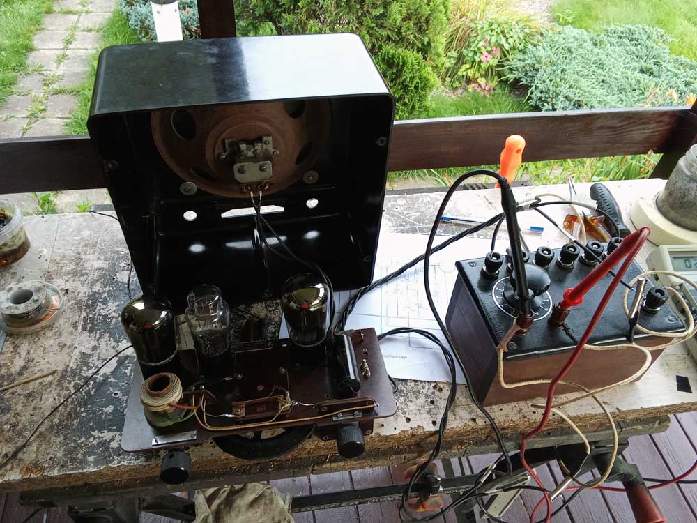

В отличии от своего хорошо известного сетевого собрата DKE38 батарейный вариант с индексом В в названии встречается гораздо реже. Впервые он попал и ко мне.

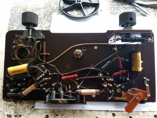

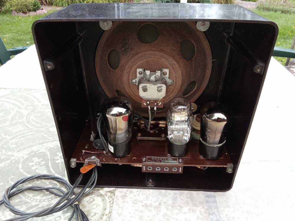

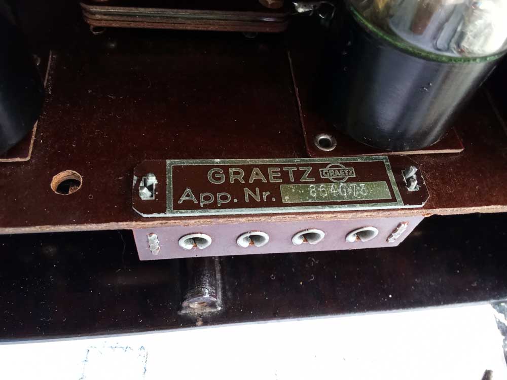

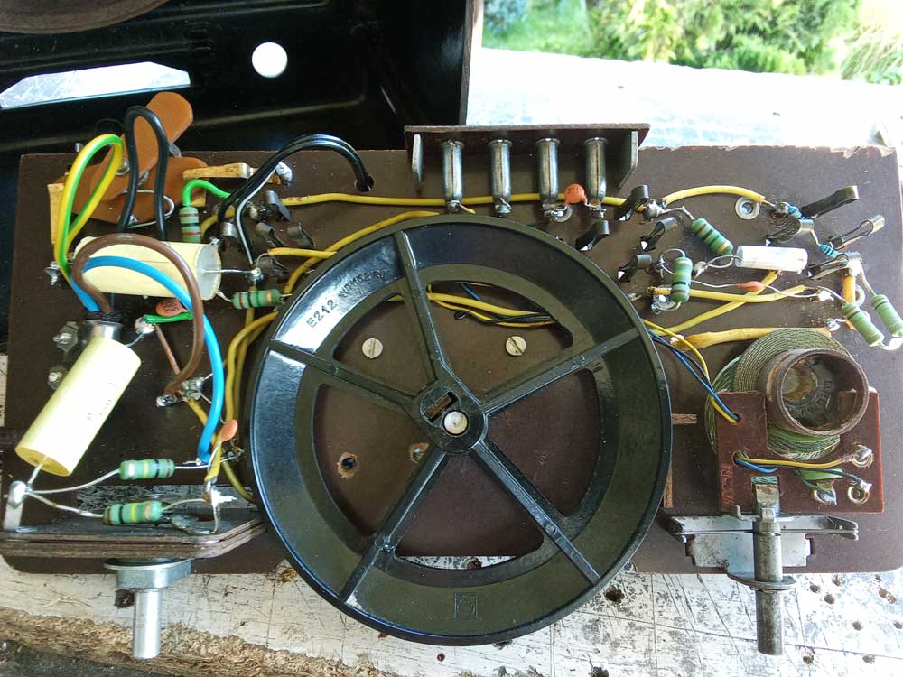

Трехламповый регенератор по схеме 0-V-2, собранный на двухвольтовых триодах КС1 и пентоде KL1 на выходе. Конструкции максимально унифицированы - одинаковые корпуса, катушки, КПЕ настройки и регулировки ОС. Монтажные платы и динамики тоже очень похожи, но имеют небольшие различия. Ко мне это приемник попал после значительной переделки, в результате которой схема была воспроизведена из современных компонентов, и по заверениям владельца в рабочем состоянии. Сделан когда-то австрийской фирмой "Graetz" и имеет серийный номер 864073

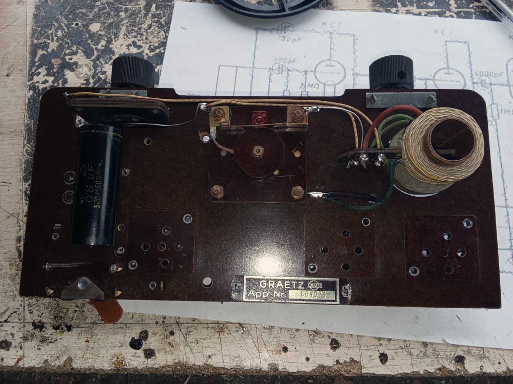

Проверять это я не стал, удовлетворившись лишь проверкой целостности накалов ламп да обмотки динамика. День ушел на демонтаж и воспроизведение схемы из деталей примерно того времени, конденсаторы пришлось заменить "эрзацами". Делал это сверяясь с фотографиями монтажа с РМорг,
Первое включение увы не порадовало - тишина. Правда на поиски неисправности ушло совсем немного времени - виновником оказался резистор в цепи питания анода второй лампы. Перед монтажом конечно все детали проверялись, все-таки "старички", но обрыв произошел уже после установки сопротивления на место. Нашел в закромах другое, заменил - приемник ожил, пока правда лишь дневным шереметьевским радиомаяком да шорохами дальних гроз.

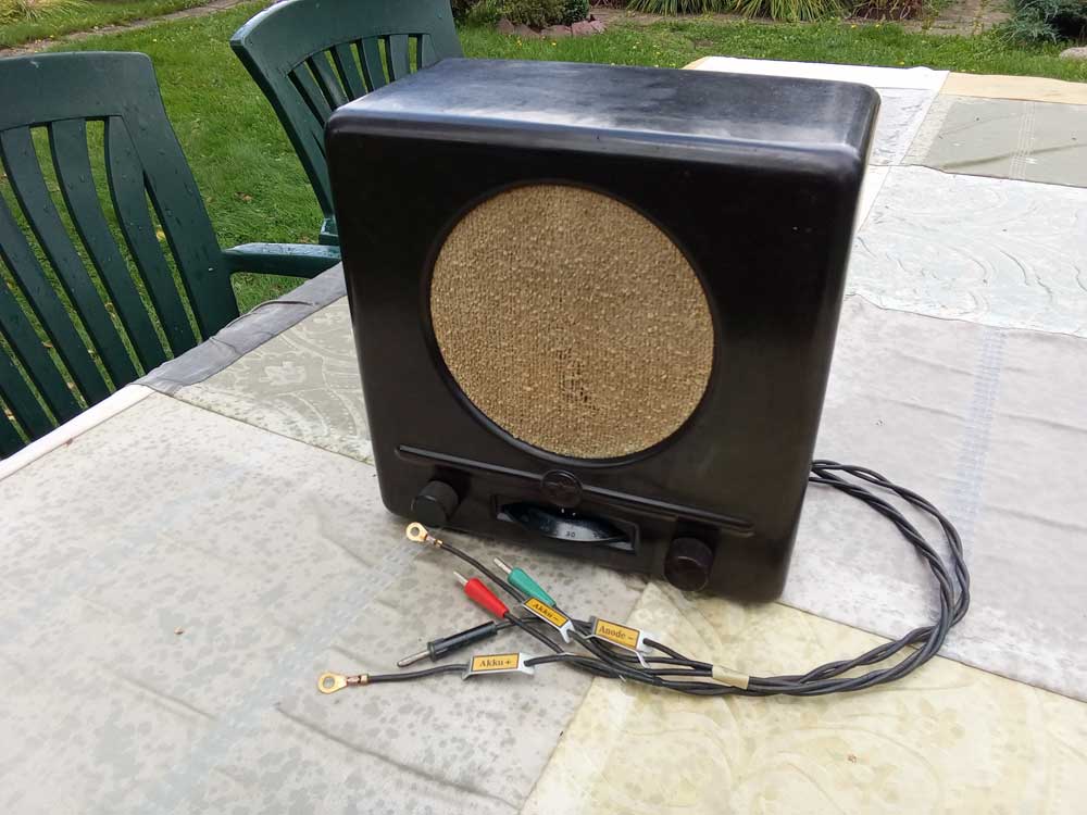

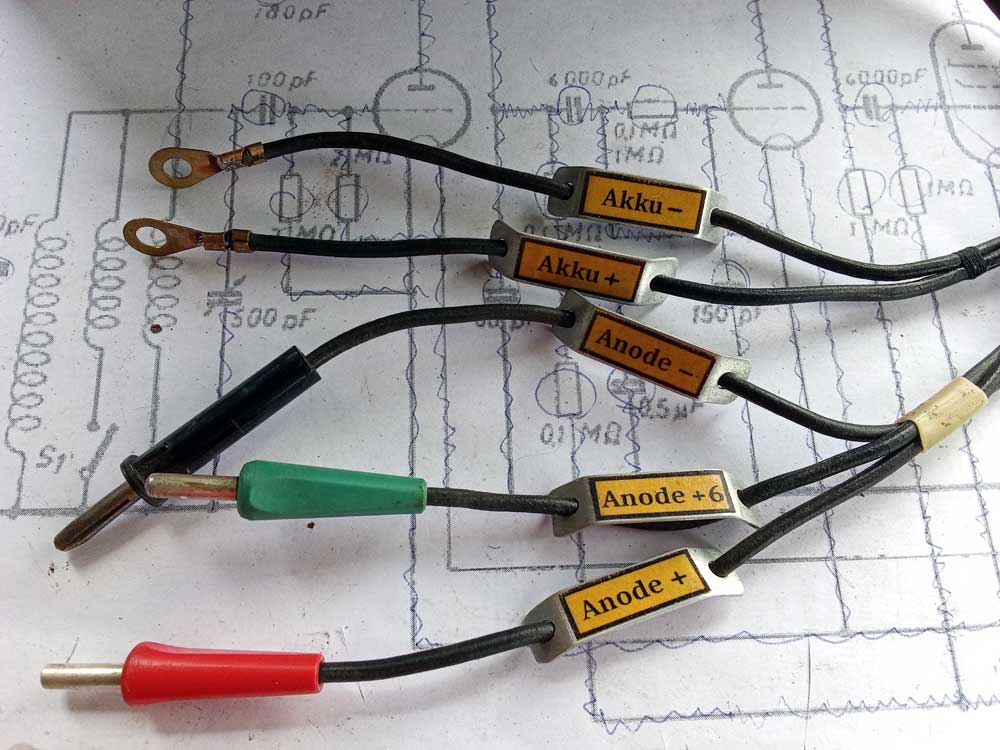

В ожидании вечера, когда проснется вечернее СВ собрал все в корпус и изготовил некоторые недостающие "аксессуары" в виде бирок на провода:
В итоге получилось совсем на мой взгляд неплохо:
Вечером погонял его по волнам, работа хоть и не безупречная, но понравилась - прием досточно громкий, чистый, помех много меньше чем у сетевого варианта, и регулировка ОС мягче и плавнее.
