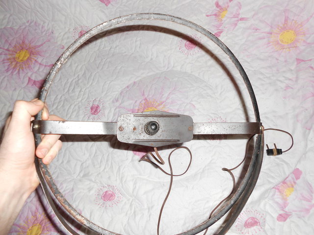

Вот взялся понемногу за реставрацию абонентского громкоговорителя типа тарелка, марку незнаю, возможно Рекорд, но поздний.
Вот такой:
Заказал на молотке, завтра поеду забирать. Комплектность по железу хорошая, только нет диффузора, работоспособность тоже неизвестна, буду проверять...
Пока, работаю на опережение, хочу узнать, у кого то есть лекало для диффузора такой тарелки, ато я не знаю где его искать :(

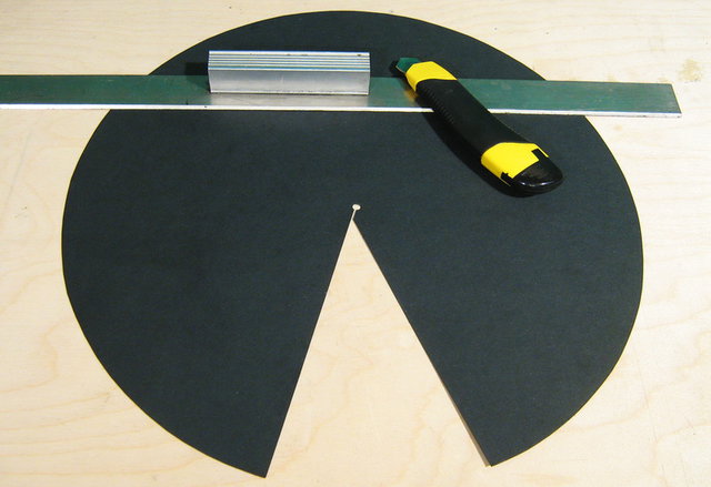

Пробиваете в центре небольшое отверстие, 4-5мм, рисуете от центра угол в 35 градусов и параллельно одной из линий на расстоянии 8 мм ещё одну линию. Вырезаете, как на фото.
Рисуете ещё одну линию на противоположной стороне, чтобы ровно намазать клей.
Клеить хорошо "Моментом".
Конус у всех Рекордов примерно одинаков. Но для конкретной модели можно поэкспериментировать, сначала хоть из газеты склеить несколько разных.

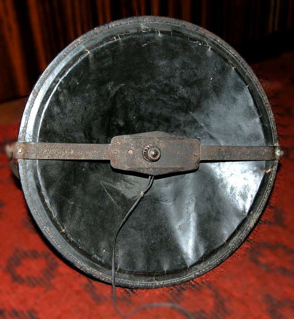

Сегодня щупал за диффузор оригинальную тарелку (работаю в доме музее одного писателя, Булгакова), она очень жёсткая, но смутил её блеск, как будто её в своё время пропитали Бфом или лаком покрыли...

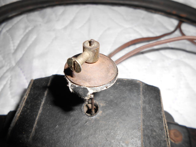

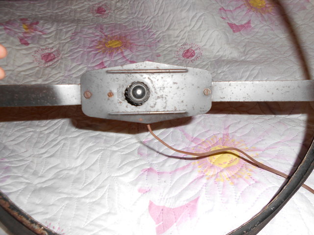

Вот фото :roll:

И ещё не пойму как вставить диффузор в раму?
Такое ощущения что он туда вставлялся и потом рамку сжимали , а потом судя по всему красили всё вместе.
Видимо разжимать надои ка-то подпихивать... клеить поверх рамы не кашерно.
