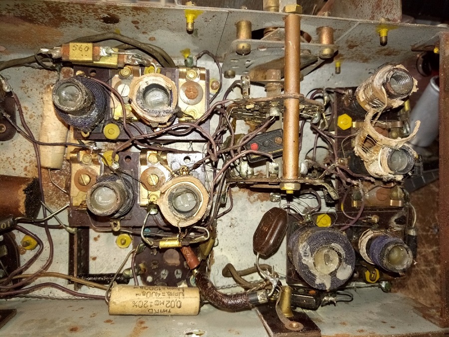

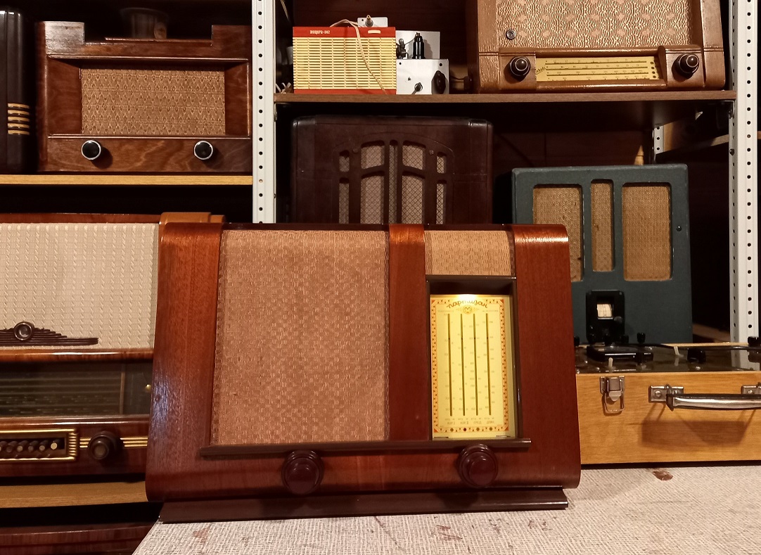

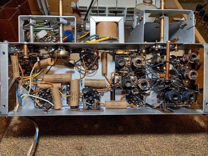

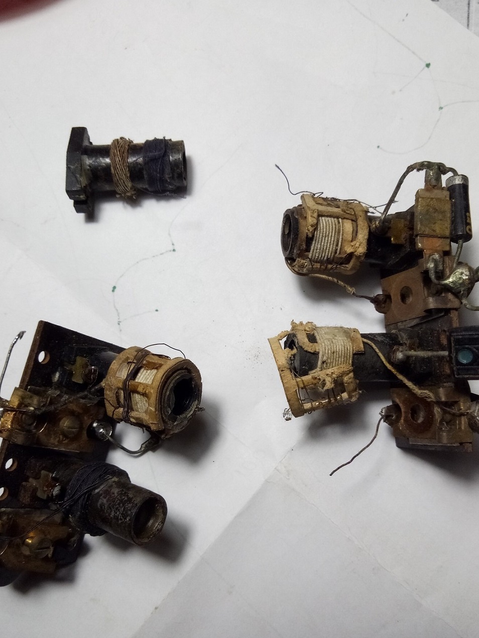

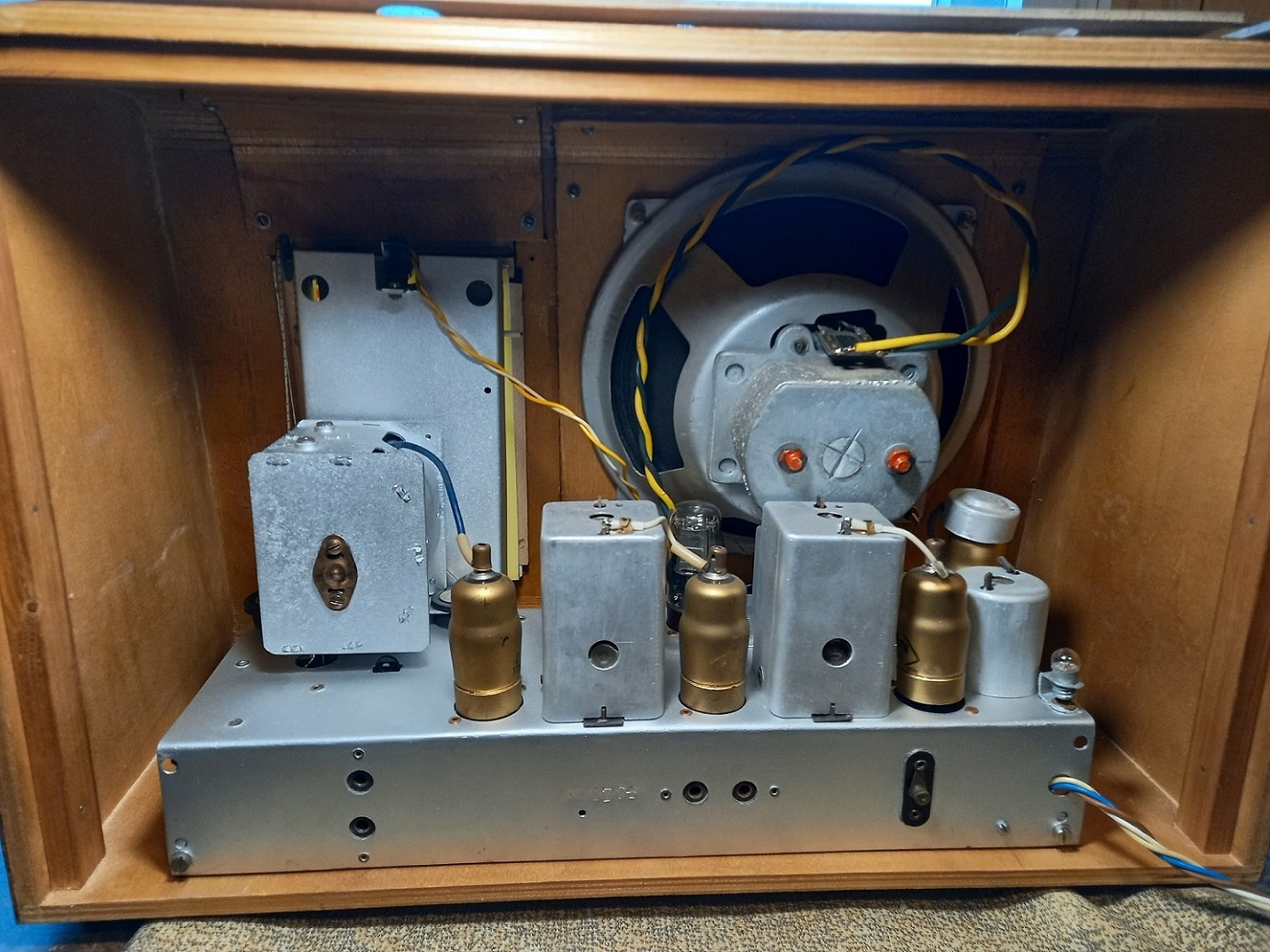

Наконец-то я его "домучил".
Ржавое шасси было куплено на Мешке за 3 рубля (российских) у Манюка.Хорошо хоть трансформаторы оказались целы.Пришлось только перемотать катушку СВ входного контура и катушки связи КВ диапазонов.Шасси было полностью разобрано,протравлено,местами зашпаклевано и покрашено.Сделаны новые "КБ" и "ТО".Корпус как всегда сделан с нуля.Приемник работает,но "чуйка" не ахти,может СБ242 не шибко свежая.Тем не менее к ночи на СВ несколько станций,на ДВ пробиваются поляки.На КВ станций много,но настройка довольно острая - перекрытие по частоте большое,а шкала коротенькая.Шкала от Лисовина,ручки от Диманыча.

Я Партизан видал только на картинках. Все что видел были или темные, или с оттененными гранями, как Мински или Пионеры. Отчего решил свой сделать "гладким"?
Я тоже летом с Тандбергом сомневался, там похожая раскраска. Баллон черной краски извел набивая руку, вроде вышло. Боялся переходов, но лак потом в несколько слоев с послойной полировкой все сгладил.
 Заголовок сообщения: Re: Воскрешение Партизана.
Непрочитанное сообщениеДобавлено: 14 мар 2022, 11:36
С лампой этой точно повезло тебе)
Я помнится выходной двойной батарейный триод городил из пары 2П1П - ничего, работали, даже совсем неплохо.
Я тоже думал про пару 2П1П,но потом на РТ21 подсказали.
А с маляркой у меня пока еще не очень...
