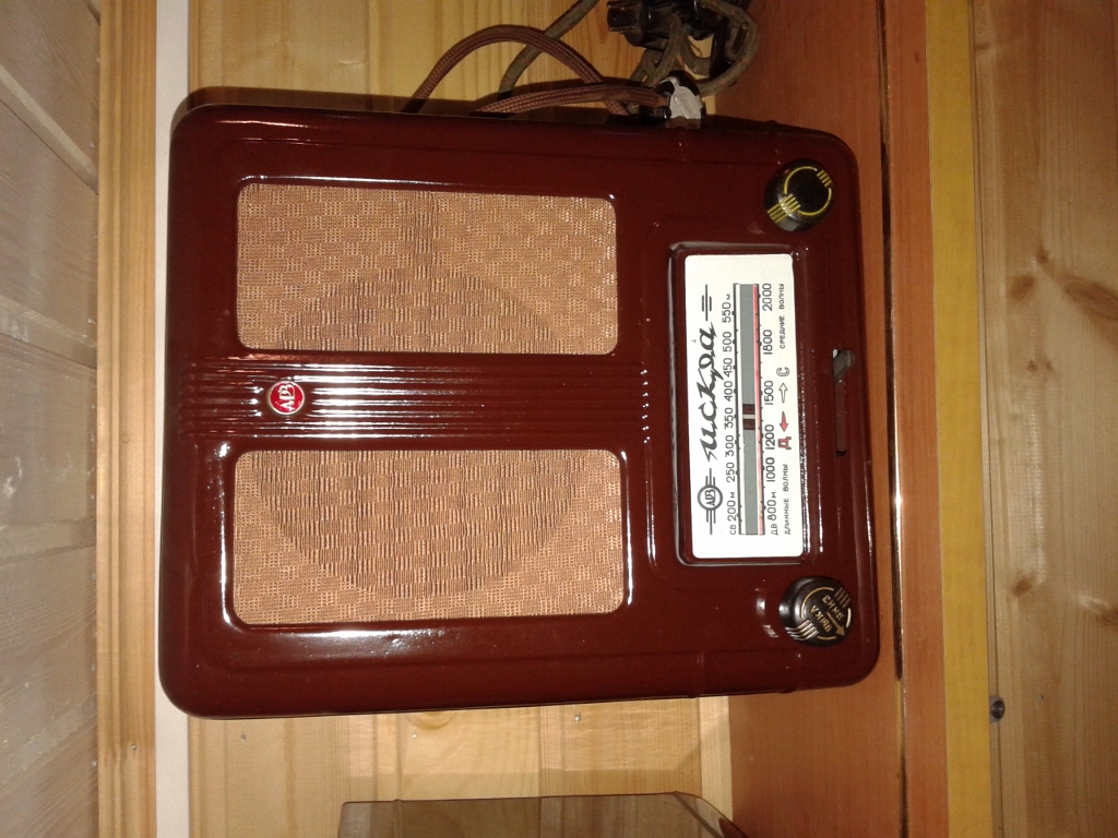

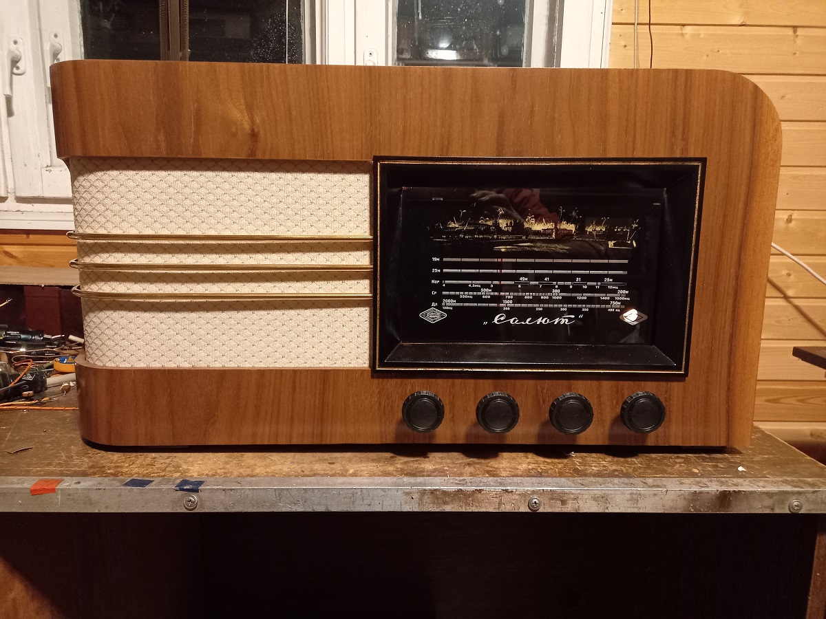

Закончил очередную работу.

Красиво, cпору нет.
 Заголовок сообщения: Re: Салют.
Непрочитанное сообщениеДобавлено: 05 мар 2022, 00:30
Сообщений: 2699
А шкала тут оригинальная хорошо сохранилась, или новодельная?
А. Лизунков, шкала в данном "Салюте" с победным салютом самое интересное и ценное…
поздравляю с успешным восстановлением!

Отлично!
Дима, а что у тебя было изначально, с чего начинал?

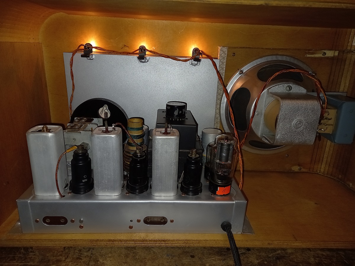

Сережа,привет!

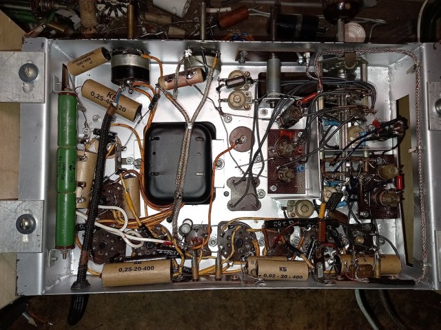

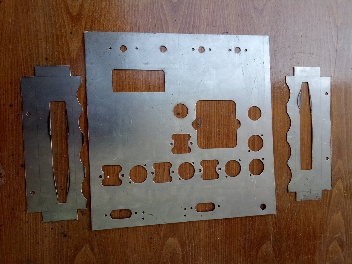

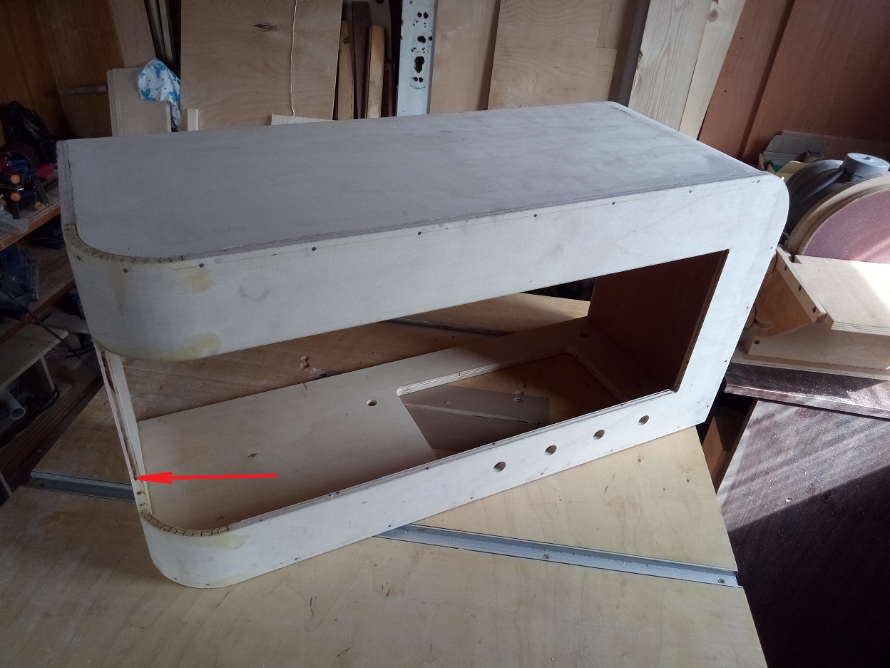

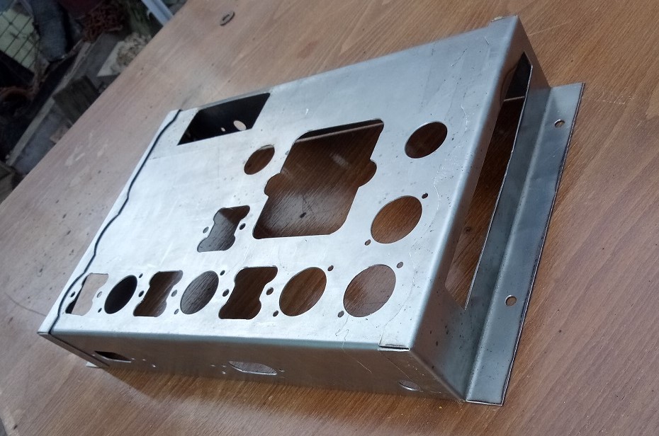

Начинал с нуля:
Шкала от Лисовина,ручки от Диманыча.ФПЧ от ПТС-47,силовик ТПС,динамик от Урал-47.

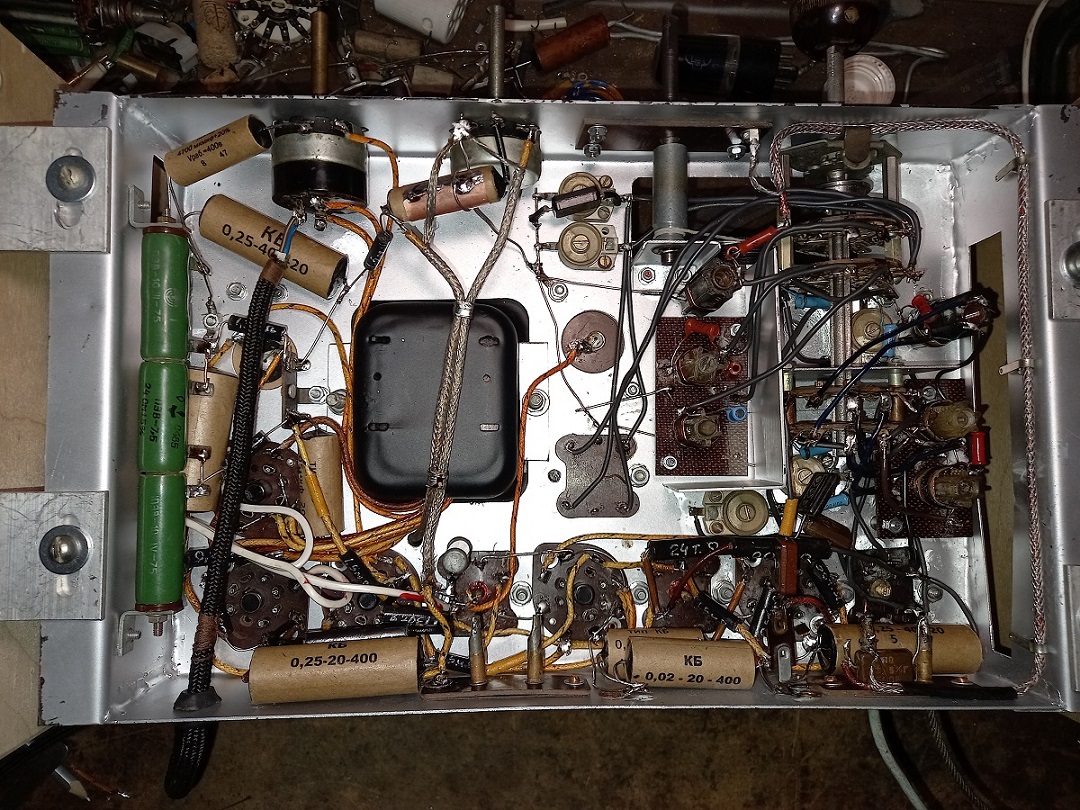

Дима, ты монстр)!
Ну ладно корпус, видел я твои работы, тут без вопросов.
Но теперь и за железки взялся!
Мог бы конечно чуть-чуть попенять, но на общем уровне - это просто сущие мелочи).
Рамку шкалы - тоже сам?
Непрочитанное сообщениеДобавлено: 05 мар 2022, 14:44
Сережа!
Ну выскажи,какие мелочи?Если про зеленые резисторы,то согласен,можно было сделать(там как в ПТС-47).Провода высокоомного не нашел .А что еще?Катушки КВ конечно не похожи...
Рамку шкалы тоже сам делал.Фрезеровал из буковых брусков.
