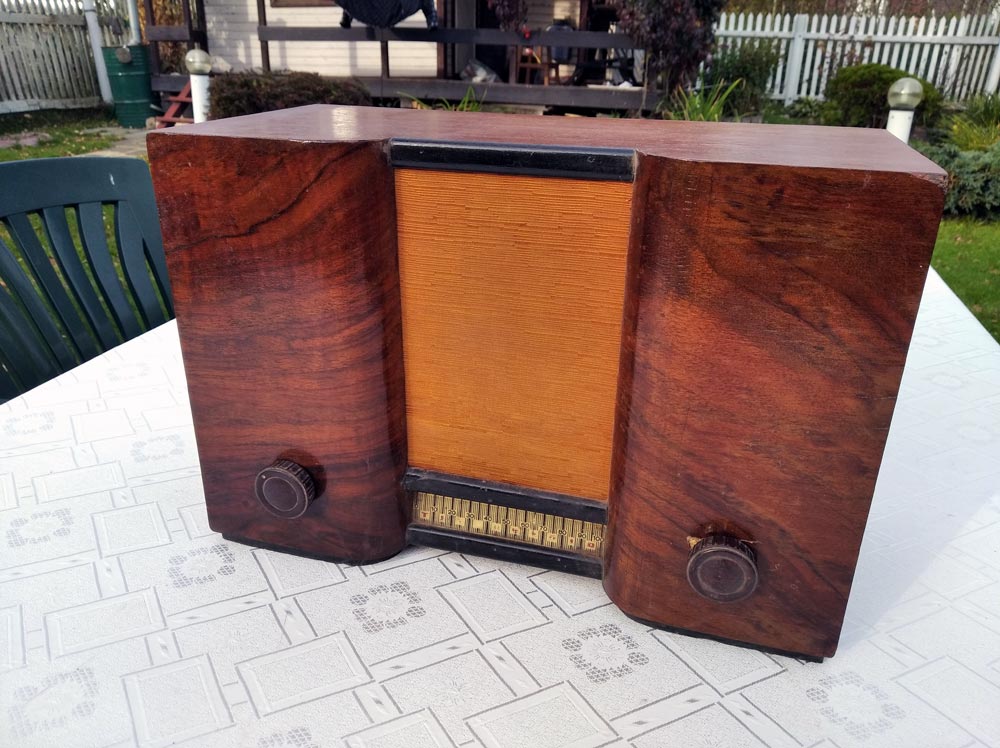

Приехал он ко мне когда-то вот таким:
Все более-менее цело, на месте почти все ручки (не хватало боковой ручки переключения диапазонов), целлулоидная шкала (хотя и весььма потертая). Были некоторые недостатки по корпусу в виде сколотого верхнего правого угла и отломанного кусочка шпона под правой ручкой - видимо результаты долгой дороги из Праги в Москву, никак не закрепленное шасси болталось весь долгий путь, а уж как обходятся с посылками на почтовых перевалках - об этом лучше и не знать.

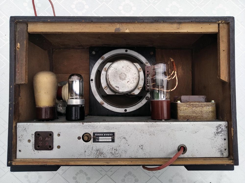

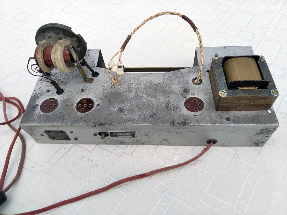

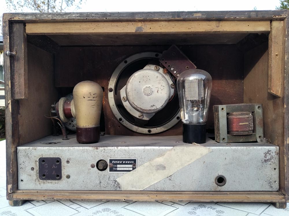

Сзади похуже:

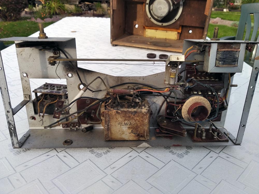

Трансформатор явно не "родной", не полный комплект ламп. Вскрытие показало еще более безрадостную картину, половина монтажа в подвале отсутствовала:
Прибавлял оптимизма разве что приличный вид входных цепей да целый динамик. От них, этих цепей, катушек с переключателем , и начал "танцевать". А выделывать всевозможные "коленца" заставило абсолютное отсутствие схемы, да скудная и противоречивая информация об этом радио в интернете: РМорг сообщал что в качестве первой лампы используется AF7, а по факту на шасси стояла европейская пятиштырьковая панелька, явно не предназначенная для этой лампы. Правда, на сайте Чешского исторического радиоклуба был назван другой, более реальный и подходящий для моего случая комплект ламп - сетевой триод E443N, на выходе B443S да кенотрон типа 1805. В наличии были первая и третья, да и то позже кенотрон оказался мертвым. Да и кое-как прикрученный к шасси силовик так же оказался абсолютной бутафорией.

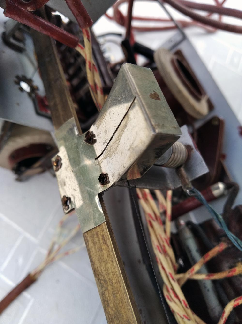

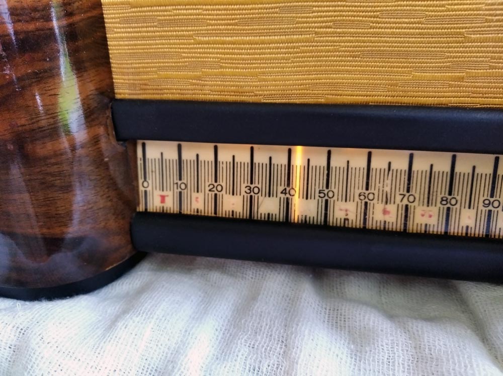

Зато нашелся приятный бонус - этот скромный фольксэмпфангер а ля Чех оснащался самой настоящей оптической шкалой - по направляющей перемещалась каретка с металлическим экраном с прорезью, сквозь которую свет от установленной лампочки проецировался на матовую целлулоидную шкалу с простой градуировкой от 0 до 100. Фольксэмпфангером я обозвал его не напрасно, ибо как оказалось впоследствии - схемно этот Титан точно его братец, двоюродный.

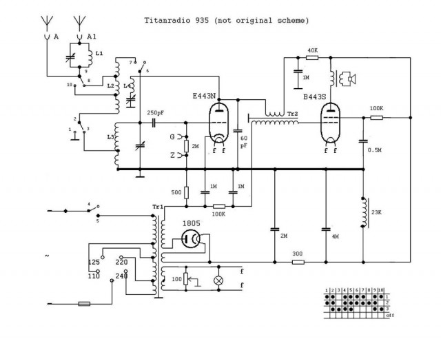

Итак, первое с чем столкнулся - схема. Практически все понятно по набору ламп, тот же VE301W - аналог RENS904, аналог RES164 да кенотрон. Но вот входные цепи, кои удалось отрисовать по монтажу - совсем уж нестандартные. долго прикидывал так и эдак, пока не подсказал с подачи Антона Горского Юра Румянцев - а посмотри-ка соседние модели этой фирмы тех же лет. И точно, найдя схемы Титанов других моделей, обнаружил "фирменный почерк" сразу у нескольких, который полностью совпадал и отрисованнной схемой моего 935-го. В итоге, используя остатки монтажа и типовые схемы включения ламп нарисовал вот такую схему, которой и решил придерживаться в дальнейшем:
Динамик кстати оказался тоже не совсем тривиальным - сопротивление его катушки подмагничивания составляет более 23 килоом, что подразумевает параллельное ее включение, наподобие нашего СИ-235. Тоже нетипично для европейцев 30-х.

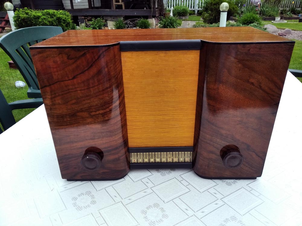

Опыты с этим Титаном начались прошлогодней осенью и были прерваны зимой, которую приемник в разобранном виде и провел на даче в одиночестве. А по весне напомнил о себе с укоризной пустым корпусом, разложенным по коробочкам потрошкам да листками изрисованной бумаги. С него и решил начать "летнюю восстановительную кампанию".
Сначала с корпусом - долго думал что же с ним делать. в принципе, он был в целом неплох. Даже несмотря на сколотый угол. кто-то с ним уже занимался, на что указывал точно не родной лак. Но - все ж взял в руки шлифмашину. Перед этим конечно же проклеил все швы. На место угла вклеил кусочек дерева, который уже на месте довел до точной формы. Шпаклевка, шлифовка, покрытие несколькими слоями тунгового масла. Со второго раза вышло пусть неидеально, но вполне неплохо. А заодно пришлось ремонтировать и окрашивать декоративные планочки, ножки, заново сделать отражательную доску для динамика и переклеить хорошо сохранившуюся радиоткань.

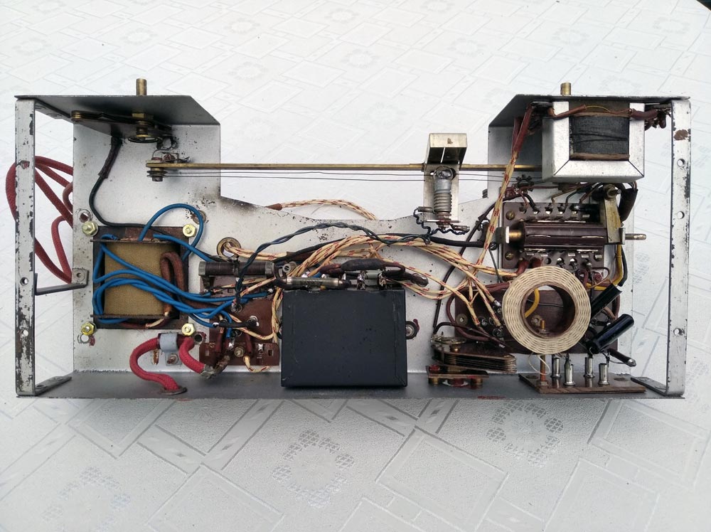

С шасси тоже дело заладилось - почистил от ржавчины, намотал на подходящем железе силовик, перепаковал блок микрофарадных конденсаторов и собрал все вместе:
Это фрагмент - каретка "оптической" шкалы:
Некоторую проблему представили лампы - кенотрон оказался хоть и с целым накалом, но наотрез отказался выдавать выпрямленное напряжение. аналогичного не нашлось, пришлось собрать "франкенштейна" из AZ1 и штырькового цоколя. Оригинальные выходные пентоды B443S (RES164) у меня тоже закончились, так что и его пришлось заменить на 4П1Л через переходник.
Но собранная конструкция завелась сразу, разве что понадобилось немного поиграться с некоторыми сопротивлениями, подбирая подходящее анодное напряжение для входной лампы для наилучшего подхода к регенерации. Ну а затем собрать все в корпус.
По вечерам, часам к девяти постепенно наполняется разноголосьем эфир на СВ, а тонкая световая полоска на шкале выглядит совсем как в солидных многоламповых суперах.
