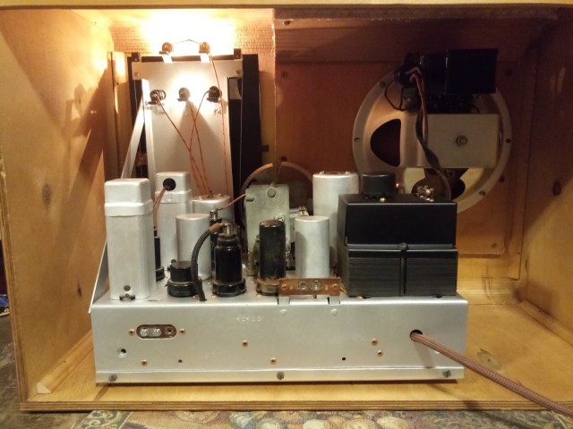

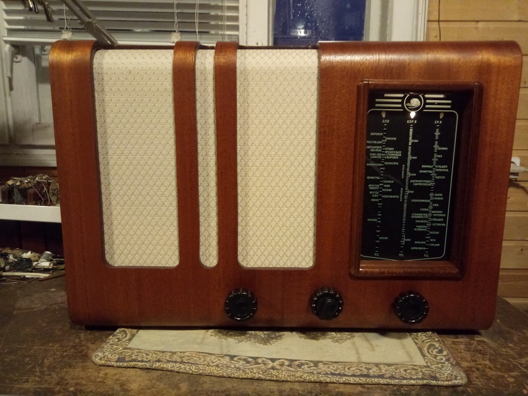

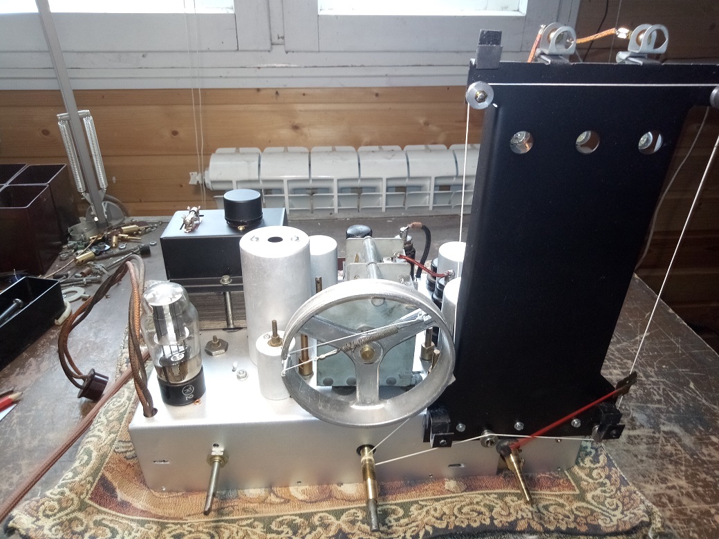

Хочется чего-то интересного,но не всегда есть возможность приобрести.Если и бывают предложения,то финансово пенсионеру ...
Поэтому занялся изготовлением реплик.

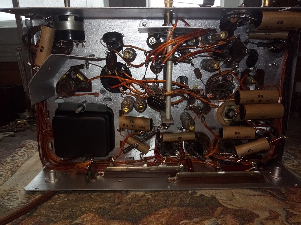

Итак,шасси от 6н1 перебрал и немного доработал.Корпус изготовил сам.Шкив КПЕ немного не соответствует времени - обрезанный от Балтики,но другого,штампованного пока не нашлось нужного размера ( ф 105-108 мм).

У бывшего когда-то у меня оригинала, корпус был потемнее. И может быть внутри чем-нибудь покрыть, что б не так светло было? ткань бы чуть подтемнить, до "кофе с молоком"... Но это так, "придирки")
А от Рекорда кружок не подойдет? Так, по памяти, он вроде бы примерно такого размера.
Не разглядел что за ручка маленькая внутри ромашки на настройке. В оригинале там была один-в-один как на Мире сзади стоит на шасси.

Хорошо.Сереж.Ближе к весне,еще пару доделаю...
Ну ткань заменить не сложно,было бы чем.
Ручка пока как у 6н1.Думаю Чижков сделает какую надо.
Кстати,внутри немного затонировано,это на фото так светло смотрится.

А что за ткань стоит сейчас на приемнике?
 Заголовок сообщения: Re: 6н-19.Реплика.
Непрочитанное сообщениеДобавлено: 26 дек 2020, 09:19
Из Леруа Мерлен...

Вопрос : А в метале , это 6П3 или другая... Спасибо.
Непрочитанное сообщениеДобавлено: 26 дек 2020, 18:20
6F6.
