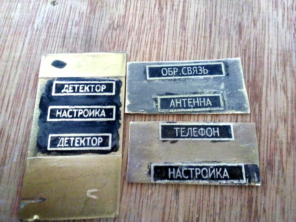

За три недели вынужденного по разным причинам нахождения дома, решил наконец-то заняться давно задуманным делом - попробовать изготовить латунные шильдики для старых приемников. Благо все необходимое было припасено еще в "мирные" времена, а примерная технология - ЛУТ и травление в хлорном железе - не требует каких-то особых условий и оборудования.
Пока, самые первые "блины" в большинстве выходят с комками, но лиха беда начало, опыт - дело наживное.
Пожалуй лучший "блин" пока выглядит вот так, на четверочку (вживую выглядит лучше):
Рельеф вполне достаточный, и подтрав немного. Окраска лаком для ногтей, это временный вариант, в итоге будет полуматовая эмаль из баллончика.
Надо еще экспериментировать, со шрифтами, с технологией оттиска и травления, окраски, резки, благо еще несколько дней отвратительной погоды есть).

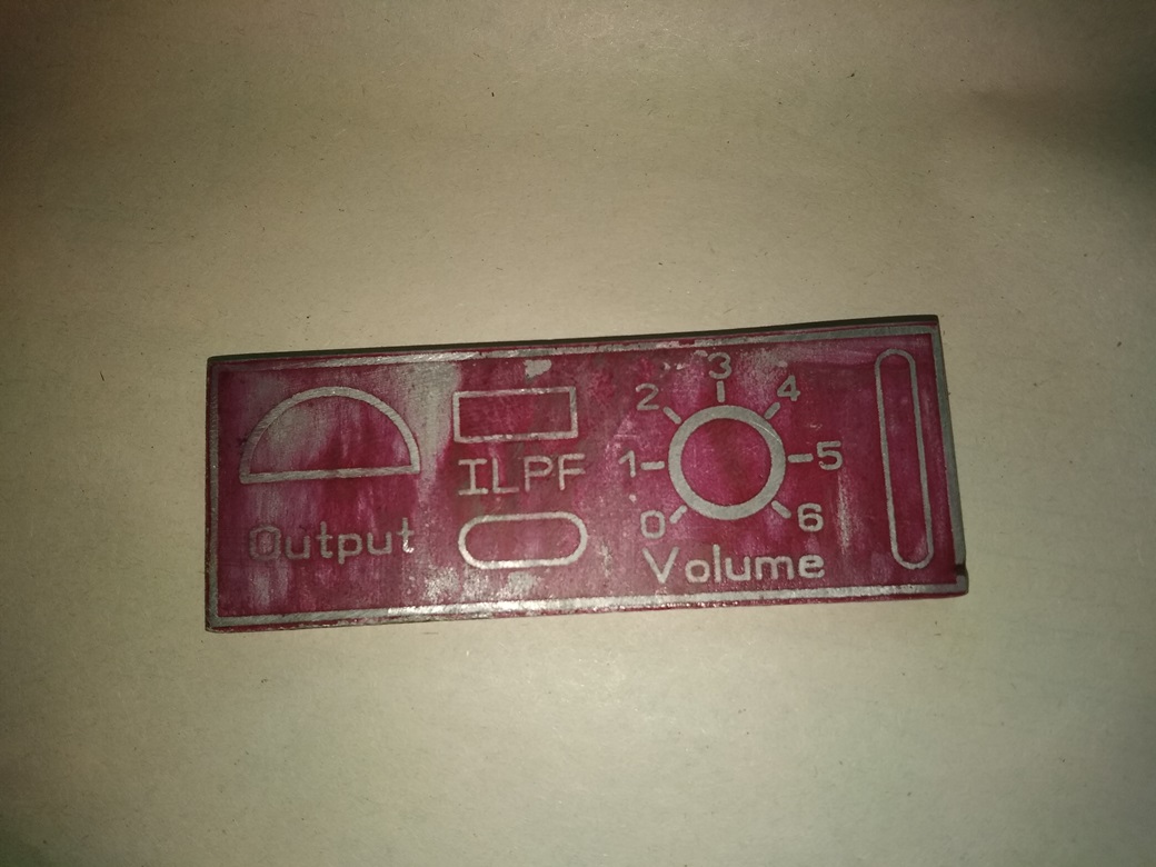

Надписи из под лака "проявляли" шлифовкой?
Вот я руку набивал перед изготовлением лицевых панелей из алюминия. ЛУТ, травление, затем намазюкал цапонлаком. Потом лист мелкой наждачной бумаги на ровную поверхность и провел по ней изготовленной деталью несколько раз.
Этот пробный блин комом, разумеется. На не лучшем образом подготовленном куске алюминия. Дальше лучше получалось.

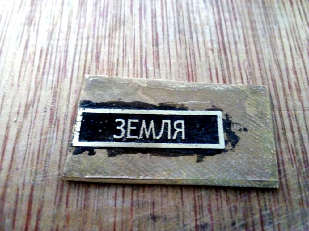

Да. Сначала плоским лезвием ножа прошел, затем шлифовка.
Но это как раз неважно. Окраску и "проявку" я давно освоил, еще с многими оригинальными шильдиками, тут все ясно что чем и как делать.
Образец совсем неплохой на вид у Вас.

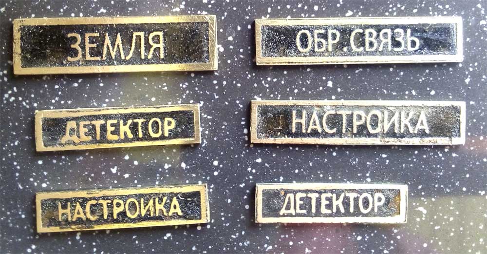

Разрезал заготовки тонким абразивным диском, теперь окончательно готовый вид:
Удовлетворительное качество у двух табличек сверху, хотя и есть над чем поработать.
Опять-таки, фотография увеличивает все видимые дефекты, на деле все выглядит пристойнее.

Хорошо получилось, только дырок под шурупчики нет, и надписи кое-где смотрятся несимметрично, не по центру.
А. Лизунков, возможно, из-за того, что буквы А и Д имеют наклонные штрихи и кажется, что расстояние между ними и краем таблички больше, чем на самом деле, если смотреть по низу буквы

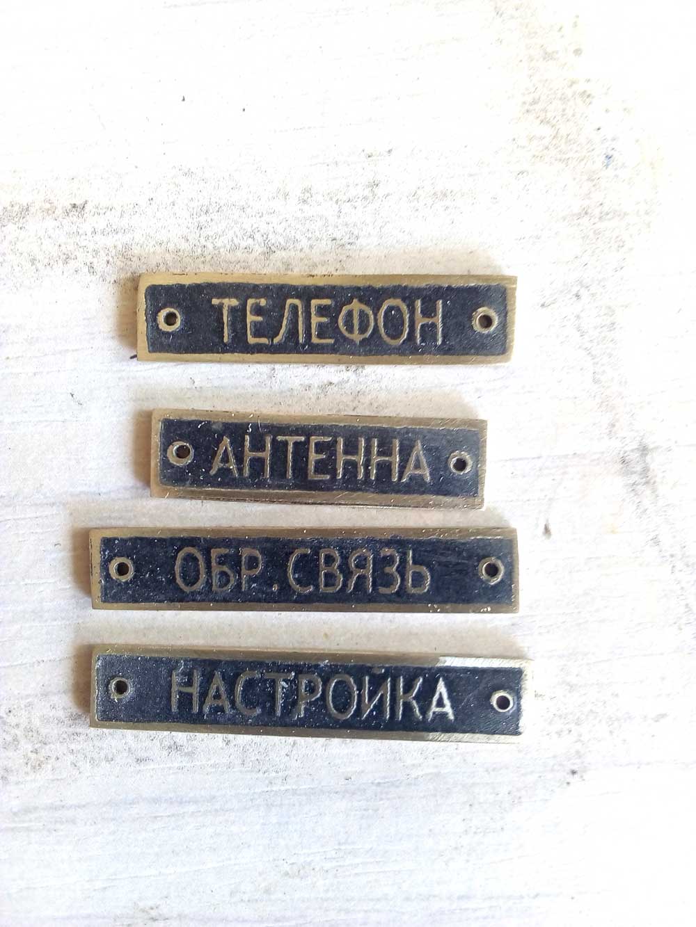

Версия 2.0, исправленная и дополненная по советам коллег:
Вживую выглядят вполне себе прилично. Удалось наконец-то найти оптимальное время и метод прогрева для переноса рисунка.

С каждым разом всё лучше и лучше, только надо использовать кернинг —
https://ru.wikipedia.org/wiki/%D0%9A%D0 ... 0%BD%D0%B3
и выставлять такое расстояние между букв, чтобы было красиво!
А. Лизунков, во-первых, это красиво (с)
букву "Т" надо поплотней к другим придвигать, и не будет казаться, что между ней и соседними буквами увеличенное расстояние
