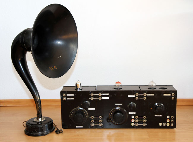

Увидев лет 12 назад впервые знаменитый сименсовский D-ZUG, запомнил этот приемник навсегда.
Конечно, только на картинках, стать обладателем такого раритета наверное вряд ли получится. Тут играет роль и редкость, и конечно цена. Кстати, в деталях этот аппарат можно хорошо рассмотреть на форуме "Ламповые Души" http://lampoviedushi.hammarlund.ru/view ... ?f=2&t=648 , откуда я собственно и позаимствовал фотографию.
Заинтересовал конечно не только конкретный аппарат, но сам способ построения сложного радиоприемника из блоков-кубиков (или "вагончиков", ибо в переводе с немецкого Zug - поезд). В отечественной радиотехнике подробным образом была устроена Радиолина, разве что соединения блоков делалось по-другому.

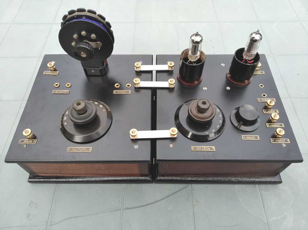

Итак, годами витала идея сделать самостоятельно что-то похожее, такой набор блоков-кубиков, каждый из которых мог бы не только функционировать сам по себе, но и будучи собранными вместе. Долго идея вынашивалась, но все никак не выпадал случай ее реализовать. И вот наконец-то летом 20-го...
А началось все с ящика, в котором старый товарищ привез кучу всякого радиобарахла. Такой хороший крепкий ящик, из-под какого-то прибора годов 50-х, сделанный из примерно 14 миллиметровых цельных твердолиственных дощечек, с дном из толстой и качественной фанеры. Вот опустошив его и хорошенько рассмотрев, сказал сам себе "пора". Тем более что за годы увлечения скопилось вдоволь всякой комплектующей мелочевки.
Перво-наперво распустил этот ящик на дощечки из расчета того чтобы получилось два маленьких ящика-корпуса для блоков (ибо в голове была идея сделать детекторный приемник и блок регенератора-усилителя, наподобие как это сделано в Радиолине). вышла пара корпусов размером примерно 19,5 на 20,5 см высотою 6,5 см - вот в них и надо было впихнуть всю начинку.
Не было даже готовой схемы - в голове держал схему старого доброго и проверенного ПЛ-2, но с настройкой КПЕ и регенерацией по схеме Рейнартса (неподвижная катушка ОС и регулировка последовательно включенным КПЕ между индуктивностью и анодом детекторной лампы). Этот вариант позволяет создать и полноценный детекторный приемник, и использовать имеющиеся в наличии конденсаторы переменной емкости (старая забавная история - как лет 10 тому назад купил на И-Бее в Англии лот "Несколько килограммов старинных переменных конденсаторов").
Готовой схемы, повторюсь, не было - решил сначала сделать, даже без макета - а там будь что будет, хоть как-нибудь - а заведу аппарат.

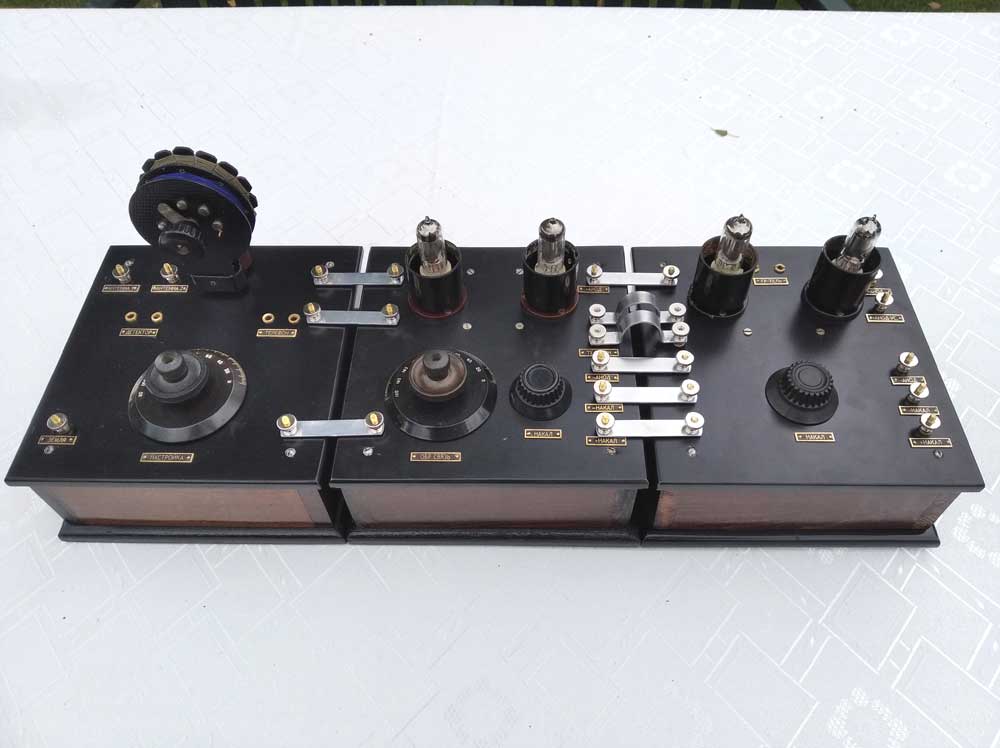

В итоге, через недели три после появления замысла - сегодня на свет появилось вот это:
 Заголовок сообщения: Re: D-ZUG по-нашему
Непрочитанное сообщениеДобавлено: 26 июл 2020, 20:38
Конечно, не вот прям сегодня он появился на свет и подал голос). Сегодня внесены последние доработки в схему и доделана катушка ОС, который уже, но наконец-то стабильно работающий вариант.

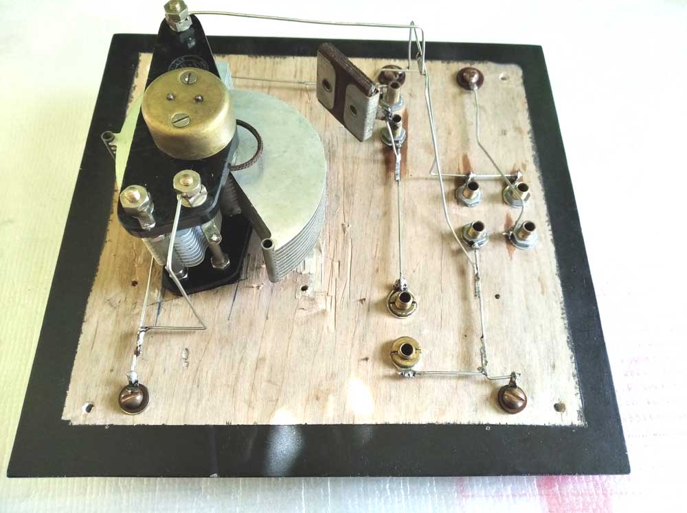

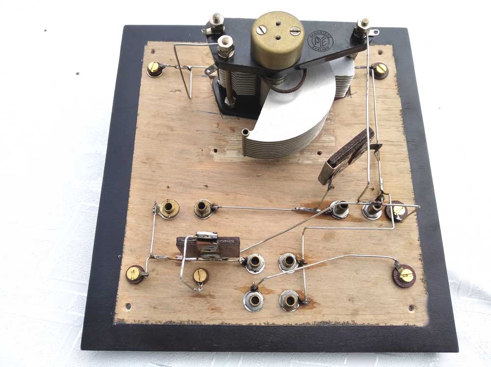

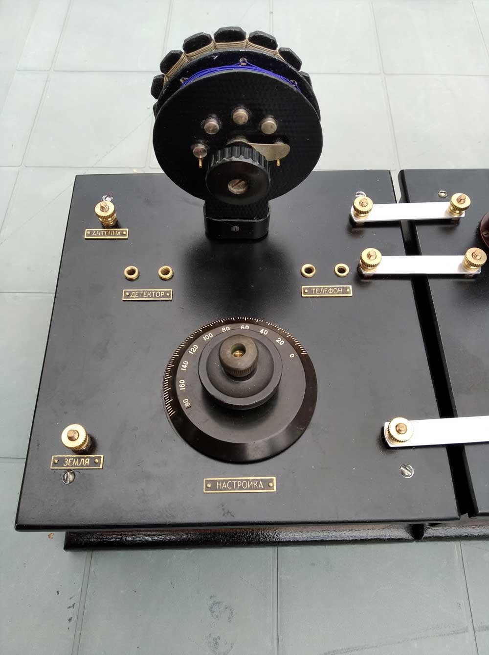

Слева - блок настройки, он же может использоваться как детекторный приемник по простейшей схеме:

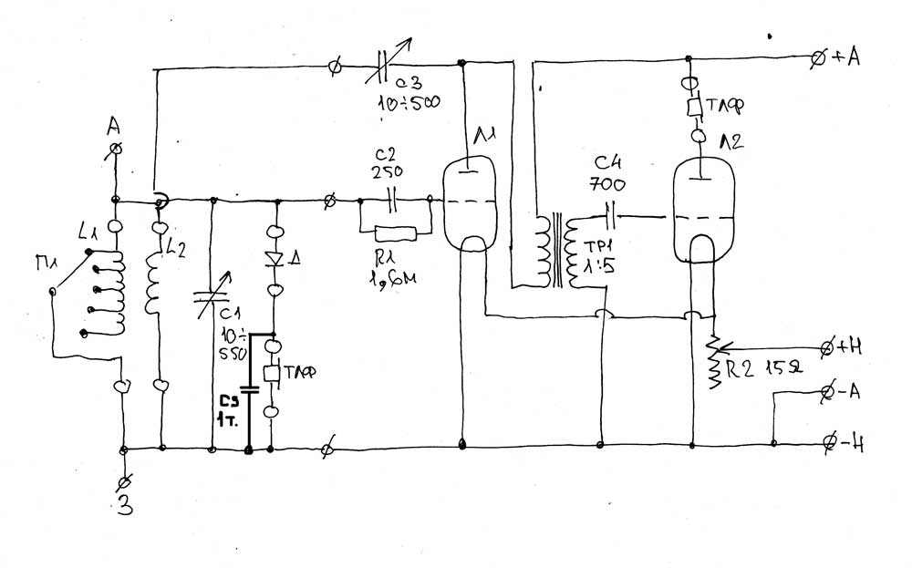

(А заодно и специально впервые нарисованная схема всего аппарата):

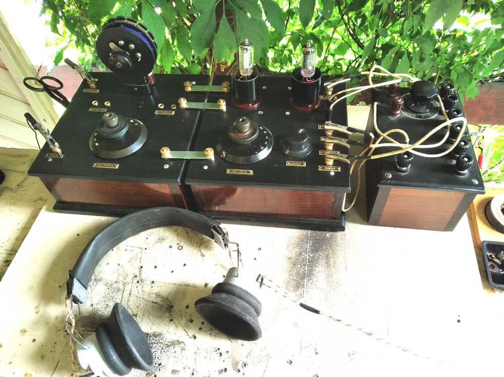

Достаточно вставить в гнезда детектор, телефоны, антенна подлиннее и хорошая земля - заслушаешься вечерами. Кстати этот простейший аппарат дался не сразу - первоначально использованный КПЕ, солидная такая железяка - не оправдал надежд. Мало того что для регенератора важна тонкая подстройка, так еще вышел казус. Конденсатор имел собственную емкость от 50 до 600 пФ, а емкость монтажа схемы добавила еще полсотни к минимальному значению - в итоге коэффициент перекрытия этого прибора вышел неприлично низким, всего 6, да и пользоваться им не слишком удобно из-за отсутствия замедлителя. В итоге пришлось его заменить на другой прибор, красивый, блестящий и с редуктором ). Головоломка с доработкой корпуса из-за бОльшей высоты нового конденсатора, из-за нестыкующихся ручек - в конце концов все получилось.
Содержимое:
Днем ловится только радиомаяк Шереметьева, зато часам к 10 вечера просыпаются европейские и ближневосточные средневолновые вещатели.

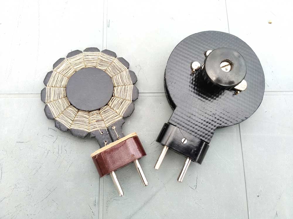

Первоначально испробовались сменные катушки заводского изготовления, и самодельные, сделанные несколько лет назад для других проектов, для этого решил сделать собственные:
Контурная катушка с отводами и переключателем на 5 положений. Вторая, катушка обратной связи - корзиночного типа, ибо только такая конструкция позволяет добиться регенерации.

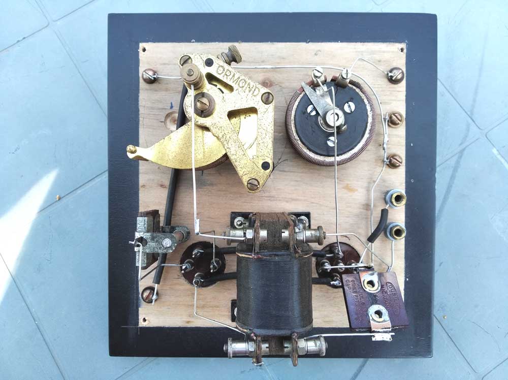

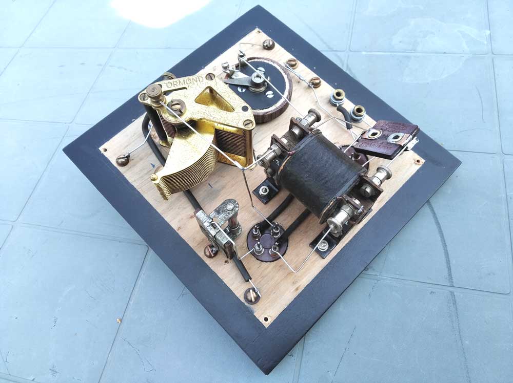

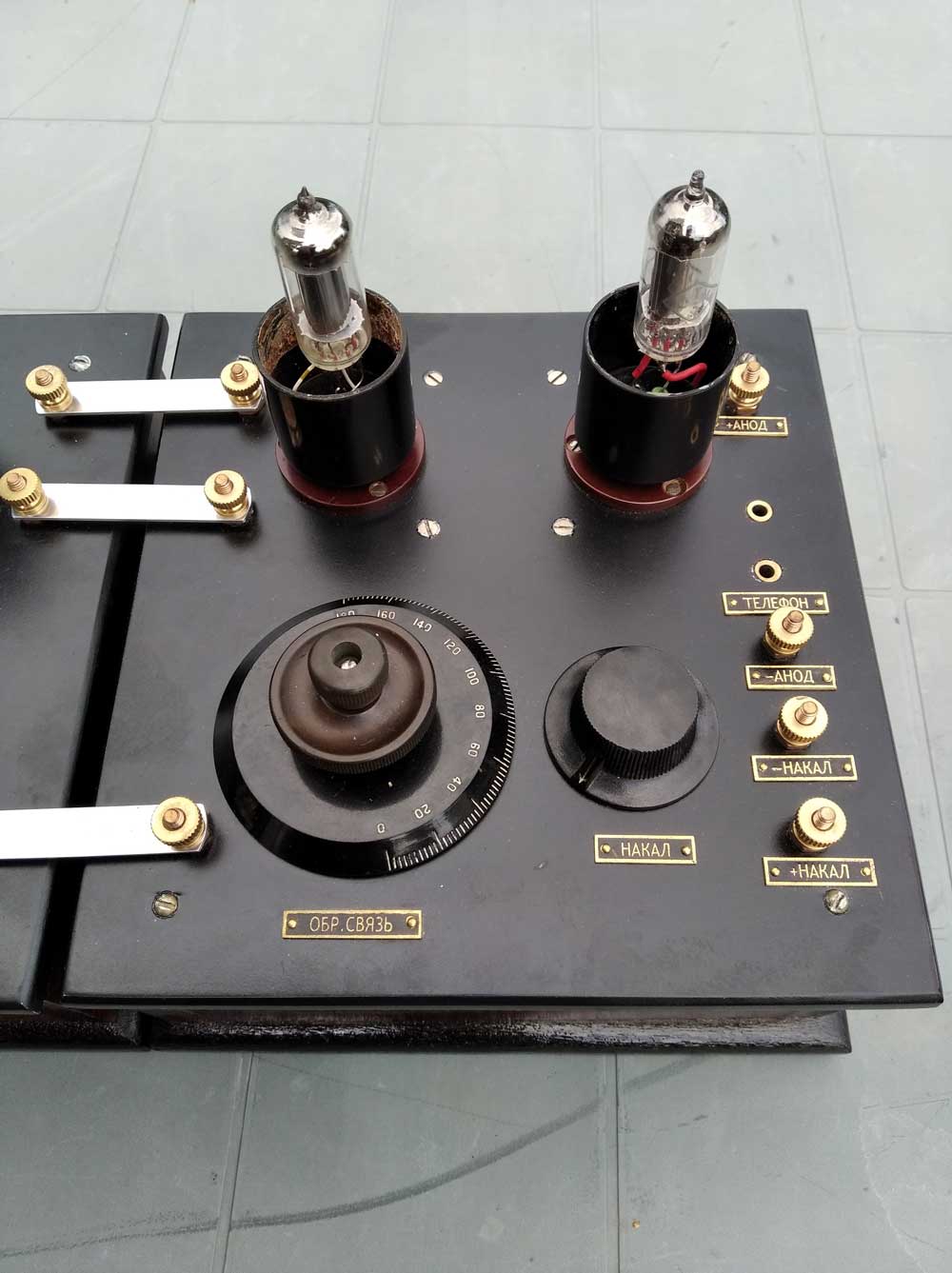

Второй "вагончик" - регенеративный детектор с усилительным каскадом и конденсатором регулировки обратной связи:

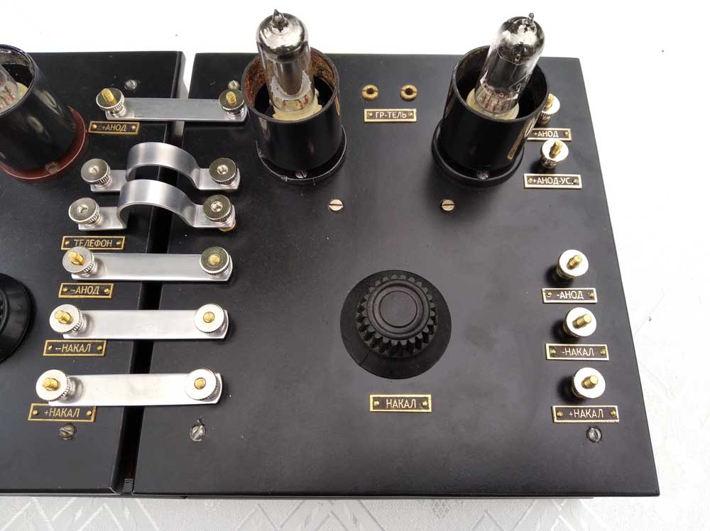

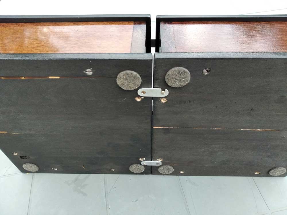

Между собой блоки соединяются плоскими алюминиевыми перемычками, снизу для верности установлены крючки:
Получается надежно, можно переносить собранные вместе "кубики" совершенно спокойно.

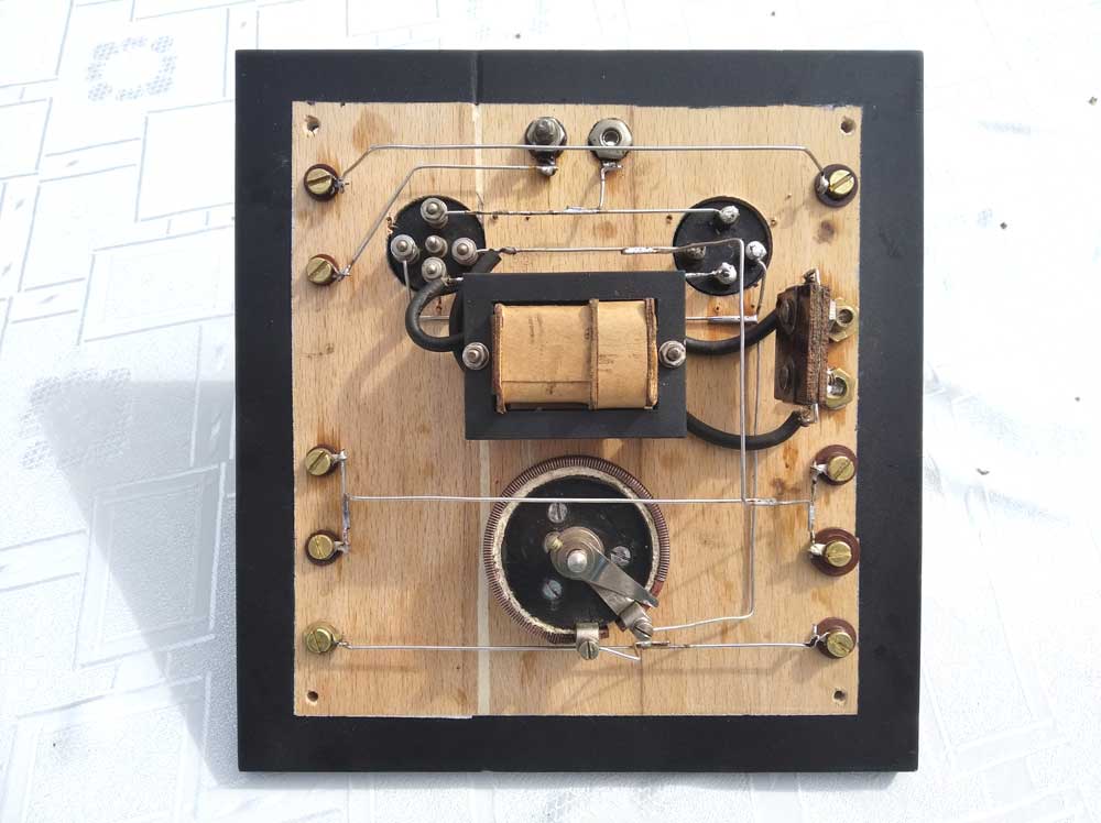

Внутри - КПЕ опять же с редуктором, межламповый трансформатор с соотношением обмоток 1 к 5, реостат накала, сеточный конденсатор с гридликом и конденсатор в цепи сетки второй лампы - его необходимость была подтверждена опытным путем, из-за большого коэффициента трансформации оконечная лампа работала с сильными искажениями (увы, из-за отсутствия оригинальных батарейных триодов того времени все манипуляции приходится проводить с "эрзацами" из 2П1П с доп. резисторами в накале и закороченными на анод вторыми сетками. Естественно, ни о каких режимах работы ламп в нашем случае нет и речи. Наверное, стоит попробовать в качестве аудиона использовать 1К2П, есть надежда на более мягкую работу обратной связи). В качестве источника питания использую свой батарейный блок из Крон и 18650 для накала, оптимальное анодное напряжения для этой конфигурации - 50-60 вольт.
Детали - панели ламп, трансформатор, реостат с выключателем, конденсаторы, гнезда - оригинальные старинные. Зажимы и шильдики - современные реплики разной степени удачности.
Вот собственно и все. Но стоит заметить что сделанное - "первая очередь" вагончиков. В планах (надеюсь их исполнение не затянется) - вторая: оконечный усилитель (на мощной лампе типа УО-186 или пуш-пулл), и сетевой блок питания. Третья очередь - коротковолновой приемный блок.
Конечно, есть на что попенять и что исправить - например не самое удачное расположение некоторых клемм, без натурного макета это учесть было невозможно. Но и комом первый блин не вышел - по вечерам вполне себе поет на разные голоса, иногда даже трансляционник раскачивает.

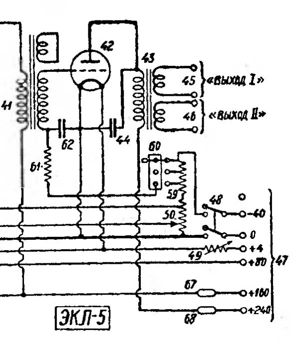

- Выбор ламп (да и самой схемы усилителя) сделать еще предстоит, но склоняюсь к 186 триоду по двум как минимум причинам: она у меня есть (даже пара), и на ее аналоге-предшественнице УО-104 был очень просто и элегантно сделан оконечный усилитель в ЭКЛ-5, вот так:
Это конечно не окончательный выбор, повторюсь, может быть и что-то другое, например пуш-пулл. Размеры 186 не смущают, в конце концов ее можно чуть занизить, посадив гнездо не на панель а ниже, в глубь корпуса. Несколько озадачивает лишь потребное напряжение питания, 240 на анод да еще -30 на сетку. Хотелось бы обойтись "в размахе" максимум 150... так что будем думать.
