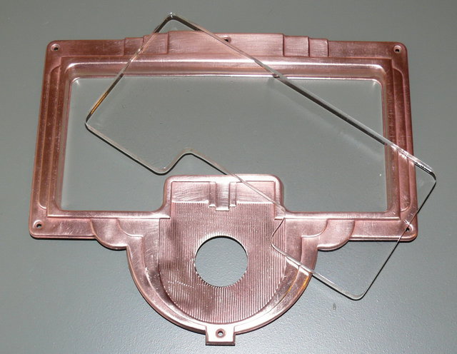

Живет у меня приемник 6Н1. Так случилось, что достался он мне без стеклышка. Купить на молотке как то жаба душит. Вот и вынашивал мысль выпилить из оргстекла. Ну вот собственно сегодня я эту мысль и воплотил в жизнь. Долго заморачивался не стал, вынул рамку из приемника и по размеру внутреннего проема выпилил стеклышко. Как пилить объяснять не буду и так все знают. После того как выпилил зачистил шкурками 400 и 800, а после полирнул пастой ГОИ. Заодно очистил рамку Доместосом.
Собственно вот результат.

Сергей, а рамку после очистки чем-то покрывать стали?
Пока нет, т.к. нет лака под рукой, и сейчас на фотках увидел пятно, думаю еще полирнуть, а потом покрыть лаком.
Практика покрытия показала, что латунь не темнеет от времени.
Кстати, забыл сказать, мне попадалась два вида конструкций окошек на заклепках и без них. Так вот у меня как раз тот вариант когда стеклышко просто вставляется.

Сергей, у меня есть одна "шестерка", в которой просто вставлено стекло.
Уж не знаю, внимательно все не осматривал, было оно так изначально или потом заменили. Но факт есть факт.

Я исходил из отсутствия отверстий под заклепки. И отсутствия отверстий в самом стеклышке. С другой стороны видя в другом приемнике приклепанное стеклышко, как то на ум не приходило, что это было сделано в домашних условиях.
И у меня тоже. Но думаю,что когда то, довольно давно, заменили.На этом компьютере нет фото,а то бы тоже показал. Плексиглассовые ,конечно аутентично,но они от времени все ,что я видел,тусклые ,треснутые,царапанные. Сейчас есть прекрасный материал акрил,но как сделать матрицу?
