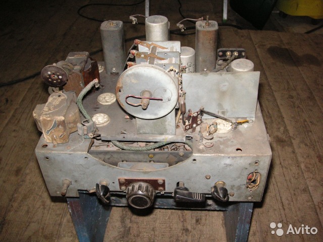

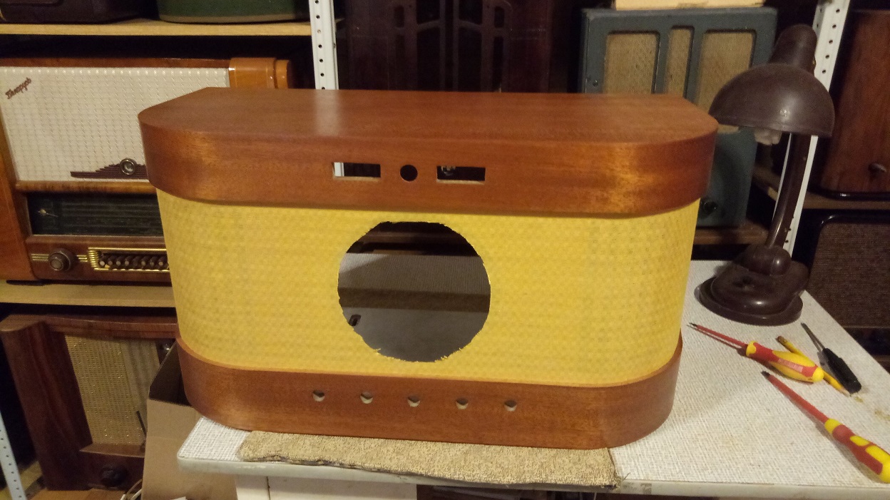

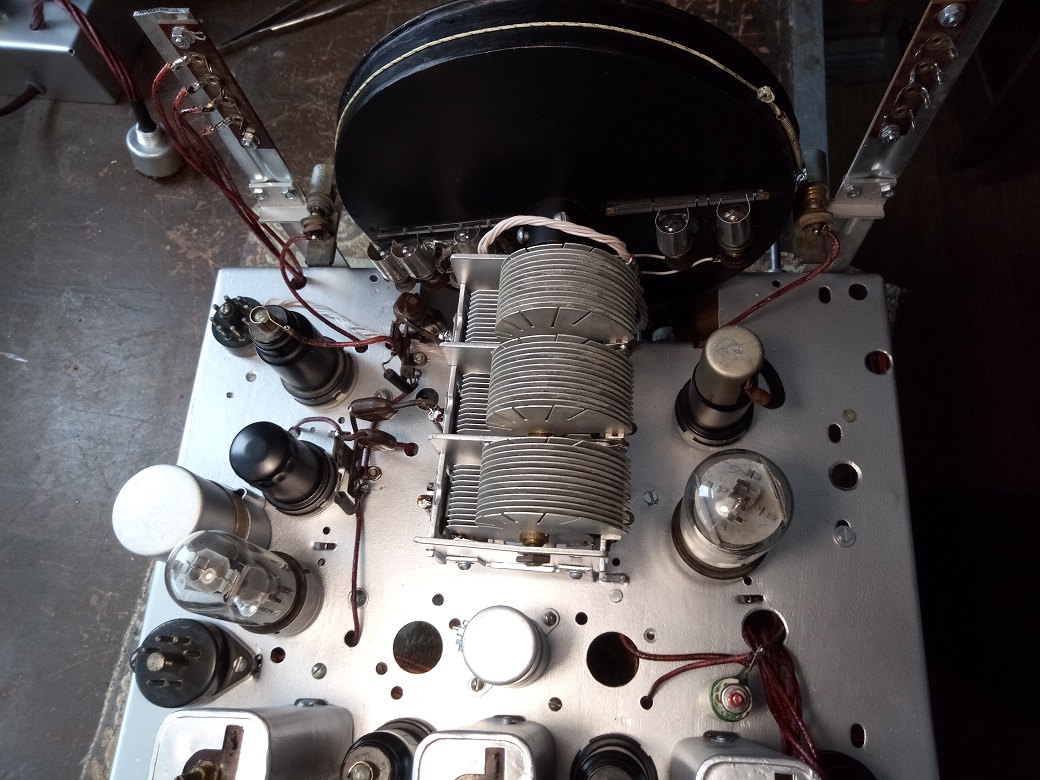

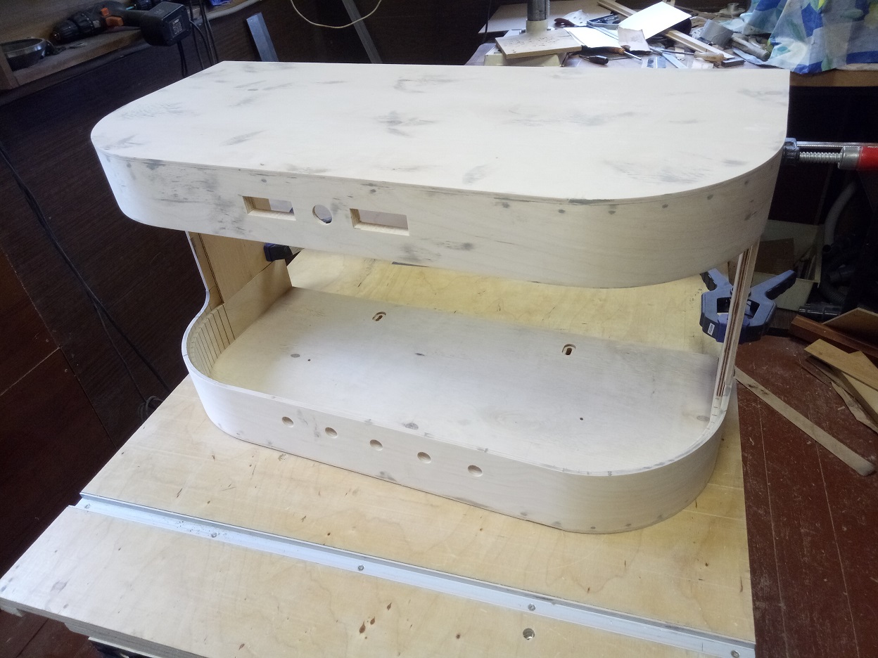

Завершил очередной проект,р/п Победа.Было шасси ПТС-47 с вырезом спереди как у Победы.На его базе и решил делать реплику.В апреле прошлого года съездил в гости к Сергею Ш.,обмерил корпус его приемника и потихоньку взялся за воплощение задуманного.
Шасси было сильно ржавое снизу,поэтому полностью разобрал,протравил в лимонной к-те и покрасил.
Потихоньку взялся за корпус.

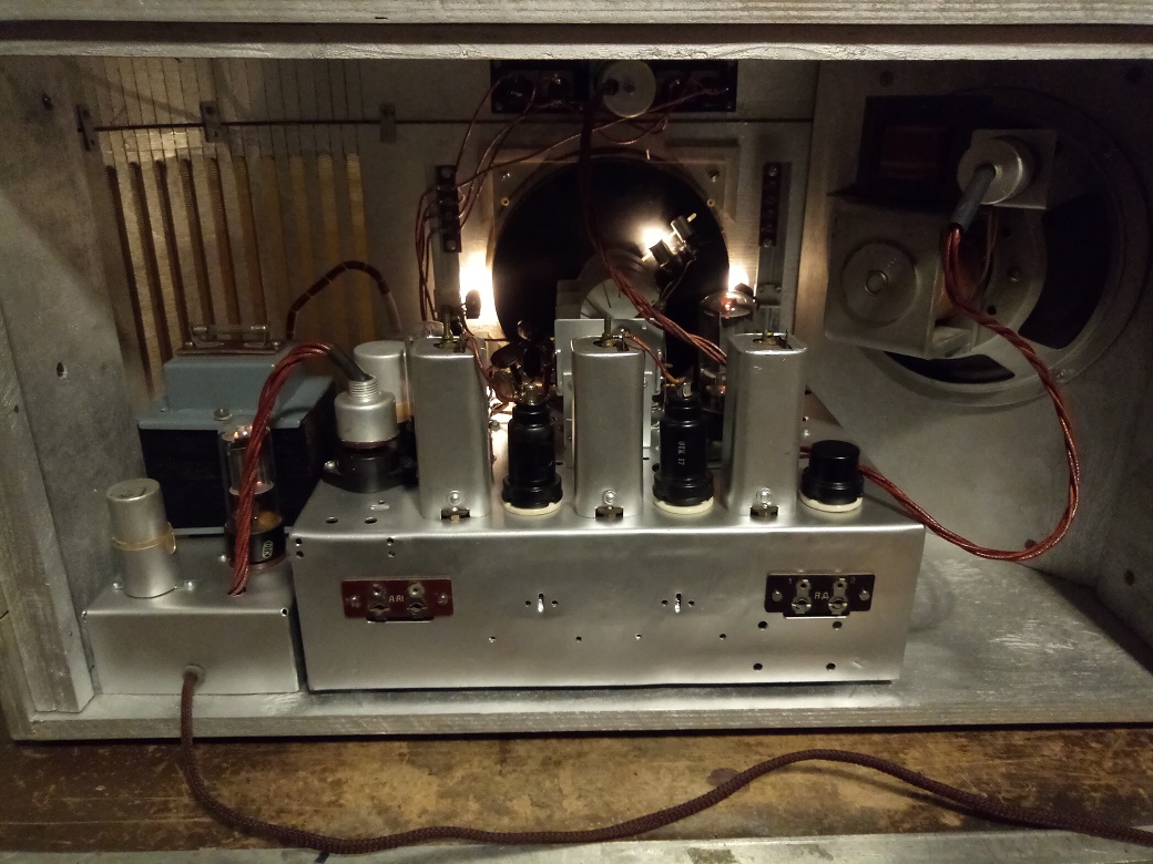

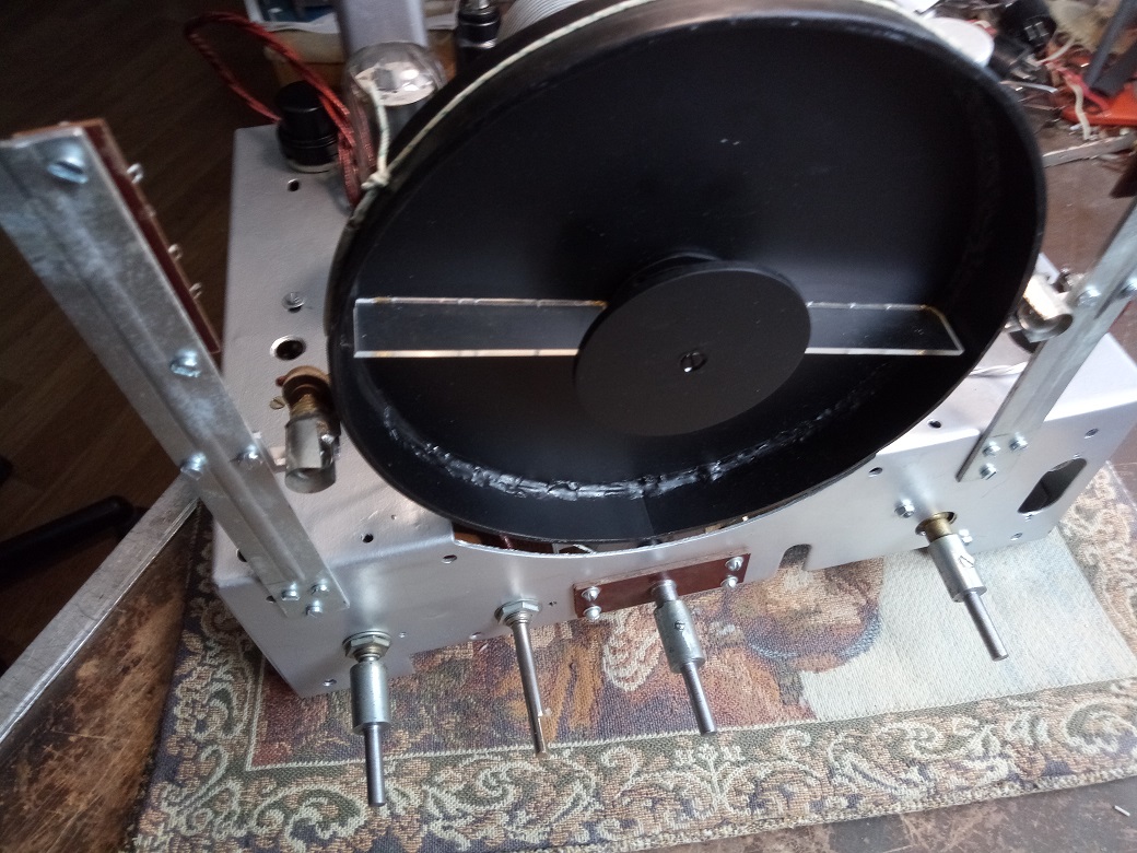

Сделал муляжи КБ и ТО,шкив на КПЕ.БП не было,силовик намотал по данным СВД-9.

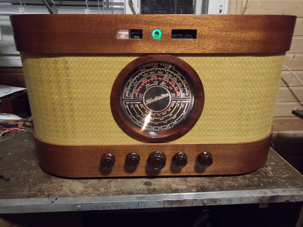

Ручки сделал Чижков.Шкалу и рамку получил в подарок от Сергея Ш.За что им огромное СПАСИБО !
Из 4-х имеющихся блоков контуров только один работает более-менее нормально после обработки очистителем контактов.Да и то на 19 и 25 м станции еле слышны.Блок немного доработал - сделал выводы от переключателя для индикации включенного диапазона.
Надо бы еще нарисовать картинку с расположением ламп на заднюю стенку и сделать стеклышки на окошки режимов работы.Немного погодя,а то что-то устал от него.Тяжела она,Победа...

Да уж.
Труд достойный восхищения.

Дмитрий А.М. писал(а):
..Тяжела она,Победа...
...Но заслужеННа!
Отличная работа, Дима. Чуть-чуть тряпочку затри, хоть пыли черпни из угла (шучу конечно).
Здорово!.
А глазок там безо всякой рамки?
Да вот вчера мне сказали,что должно быть металлическое колечко-обрамление.Надо будет подобрать что-нибудь.
 Заголовок сообщения: Re: Победа.
Непрочитанное сообщениеДобавлено: 20 фев 2020, 21:44
У меня есть такое кольцо...

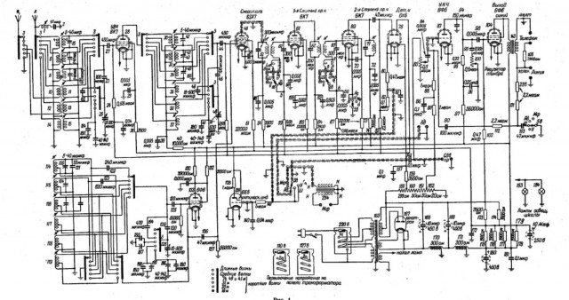

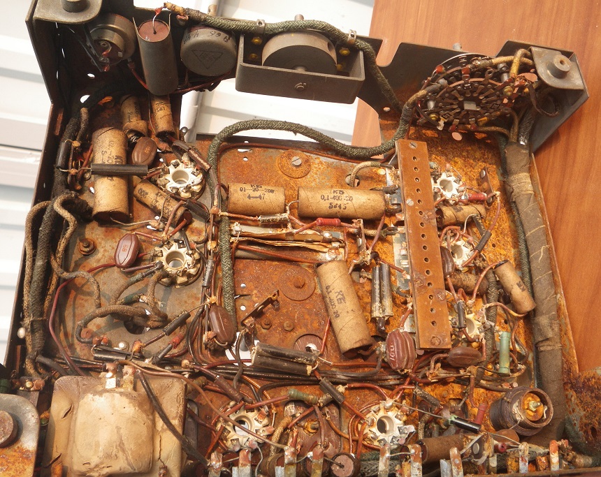

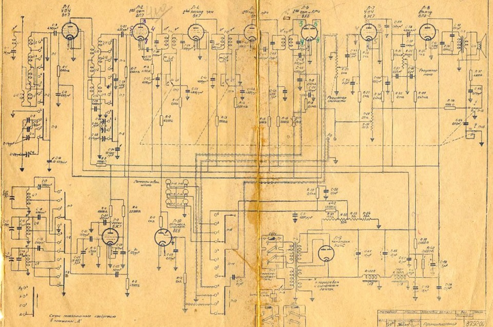

Везде пишут ,что ПТС-47 сделан на базе Победы.Однако изучая реальную Победу у Сергея Ш.,обратил внимание на жгут проводов из блока контуров на индикацию диапазонов.Как-то по колхозному это выглядит.Если Победу разрабатывали с нуля,то почему не сделали основной разъем больше?Напрашивается предположение,что ко времени получения задания на Победу на заводе уже проектировали будущий ПТС-47 и для Победы взяли уже разработанный блок контуров,а может и шасси.
Непрочитанное сообщениеДобавлено: 13 ноя 2023, 12:56
Сообщений: 307
А недавно попал ко мне на восстановление уколхоженный 10Н15.При изучении его схемы не покидало ощущение,что где-то я уже видел это.Ба,да это почти один в один схема ПТС-47!За исключением ВЧ контуров.Так что думаю схема Победы почти полностью повторяет схему 10Н15.Видимо эвакуированные инженеры Александровского з-да особо не заморачиваясь взяли схему 10Н15 и шасси будущего ПТСа.

Сообщений: 101

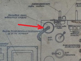

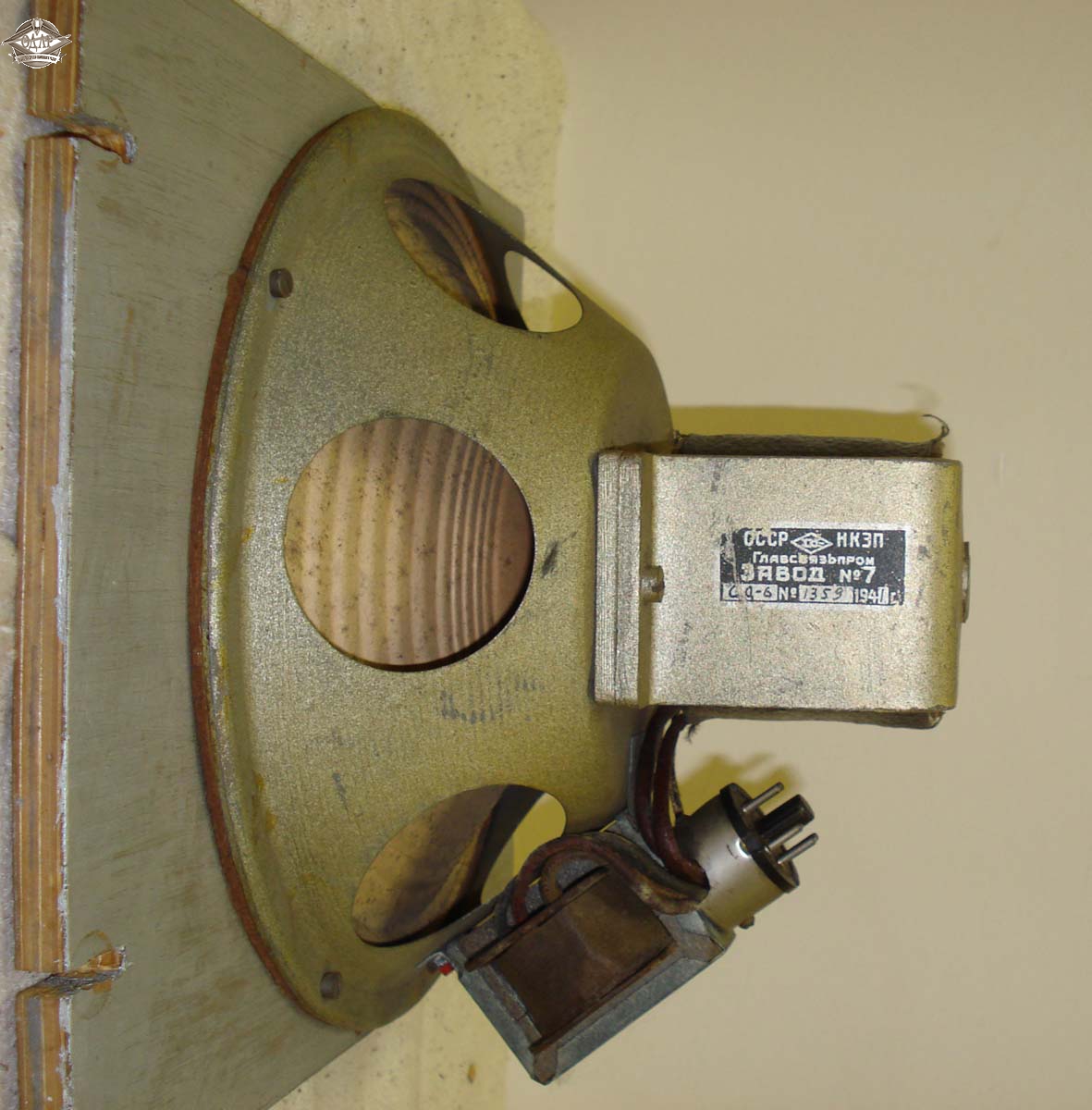

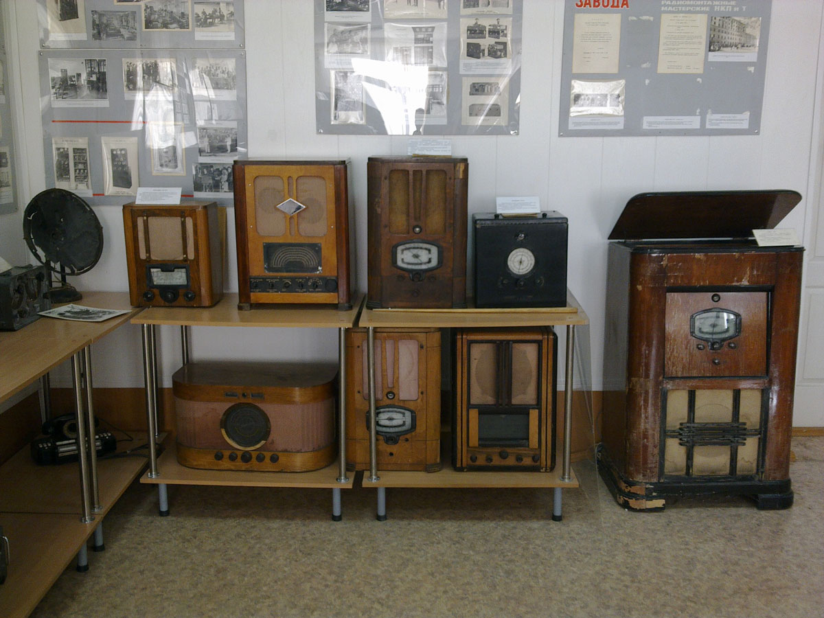

Вот это довольно известное фото из сети. А сделано оно в музее Петропавловского завода имени С.М.Кирова, который и производил ПТС-47.
Может 10Н-15 здесь не случайно?

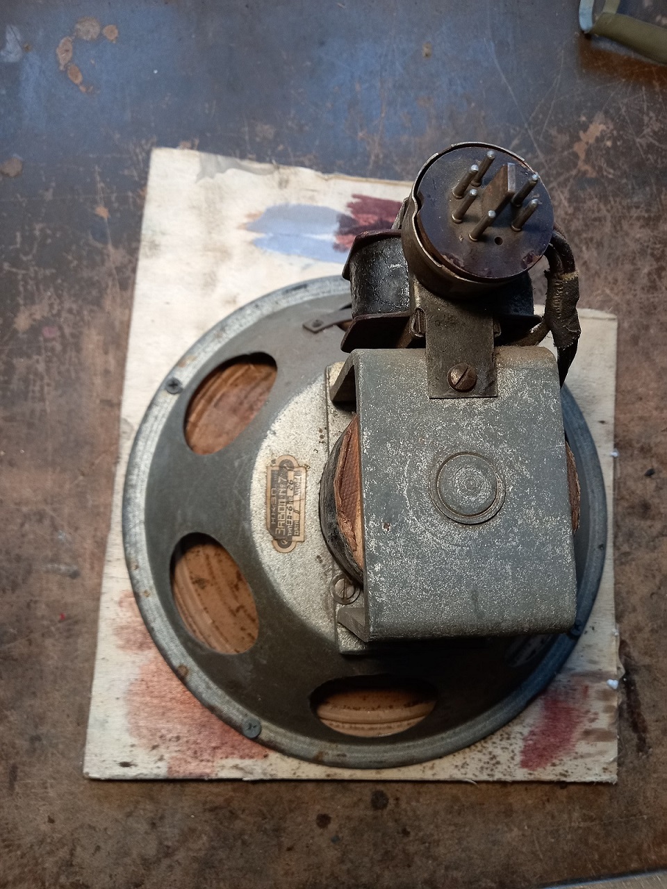

Кстати,динамик в Победе точь в точь как в 10Н15.
