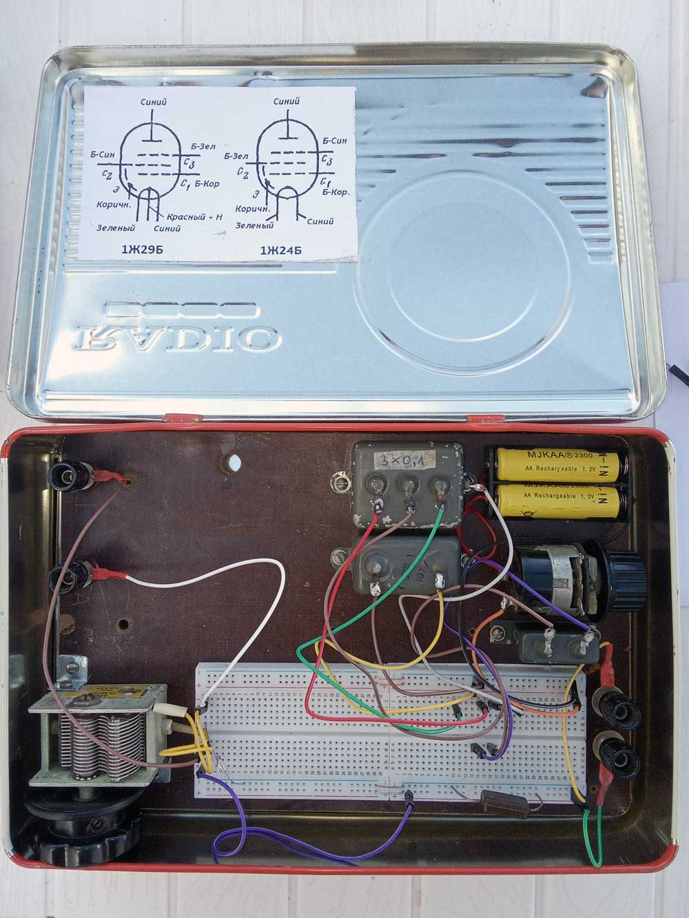

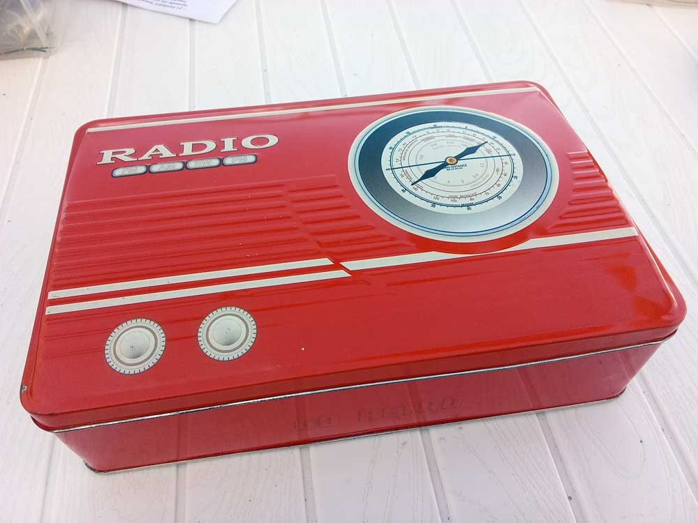

Итак, желание сделать что-то подобное "Электронным кубикам" что были у меня лет 45 назад (и лежат дома до сих пор), долго пребывало лишь в форме общей идеи. Не было понимания как технически реализовать возможность быстрого построения несложной ламповой схемы с минимальными усилиями и средствами. Первым шагом стало случайное приобретение такой вот очень подходящей коробочки, стилизованной под радиоприемник:

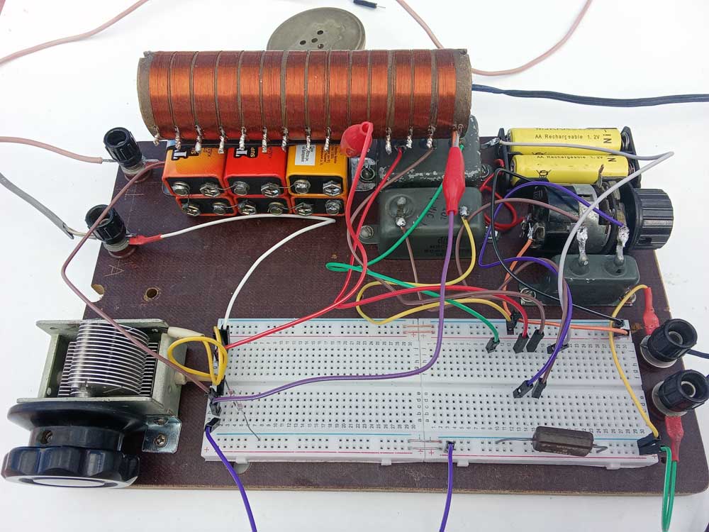

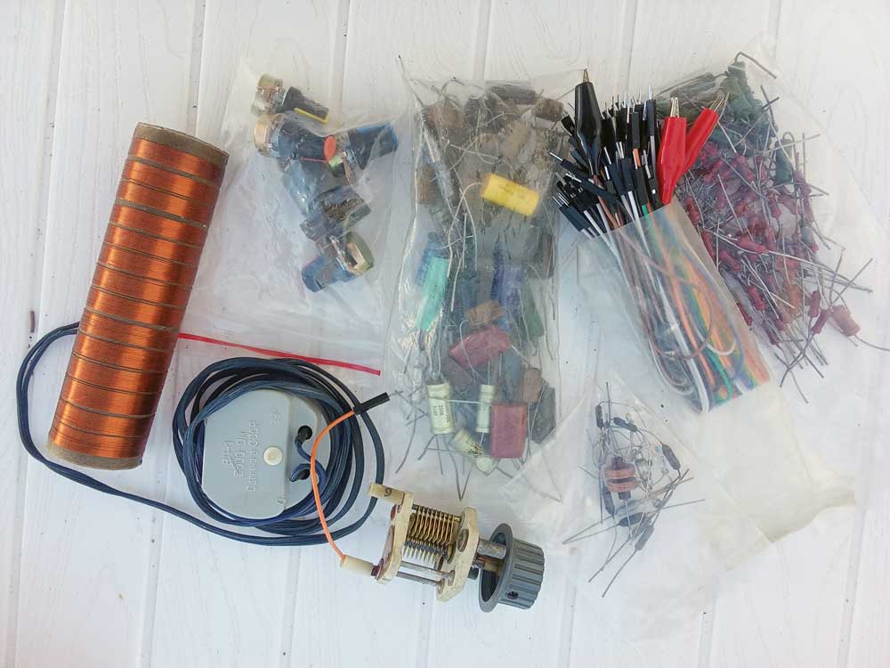

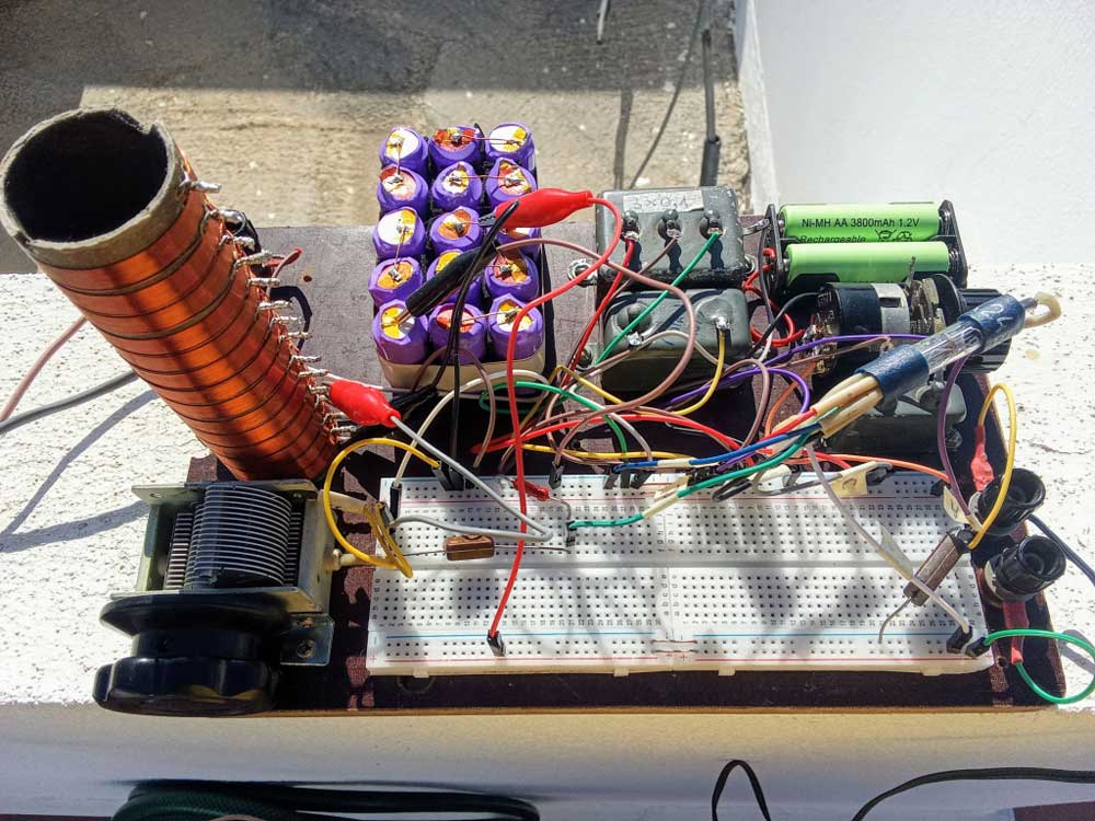

Жестяная, с откидной крышкой, размером примерно 20х25х8 см. Внутрь поместил основание из толстого текстолита, прикрепив к нему некоторые элементы - КПЕ (15-500 пф), несколько бумажных конденсаторов различной емкости, переменный резистор с выключателем, футляр для батареек накала формата АА. Решил использовать их для питания накалов батарейных ламп, пальчиковых и стержневых. А так же макетную плату для электроники для беспаечного монтажа. Надо сказать, что это второй вариант - в первом вместо платы стояли параллельные монтажные планки, к коим предполагалось припаивать элементы. Это как раз было узким местом - хотелось обходиться без паяльника, и как только мне в руки попалась такое вот современное изделие, я сразу же выбрал его.

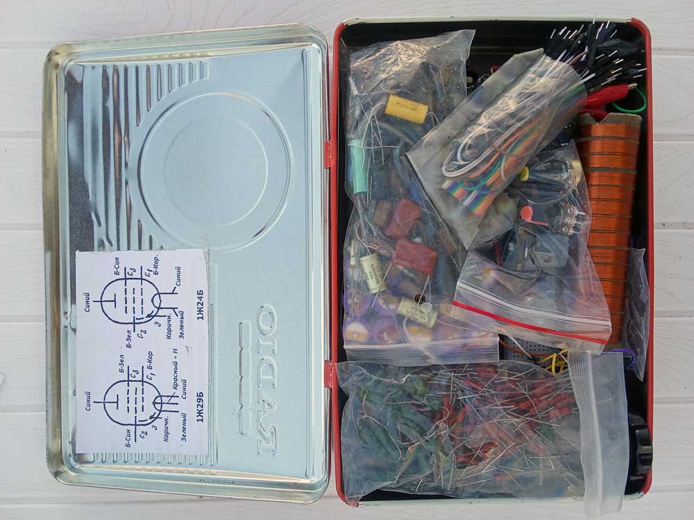

Внутрь предполагал уместить всю начинку из комплектующих: конденсаторы, резисторы, несколько диодов, катушку, дополнительный КПЕ, наушник...

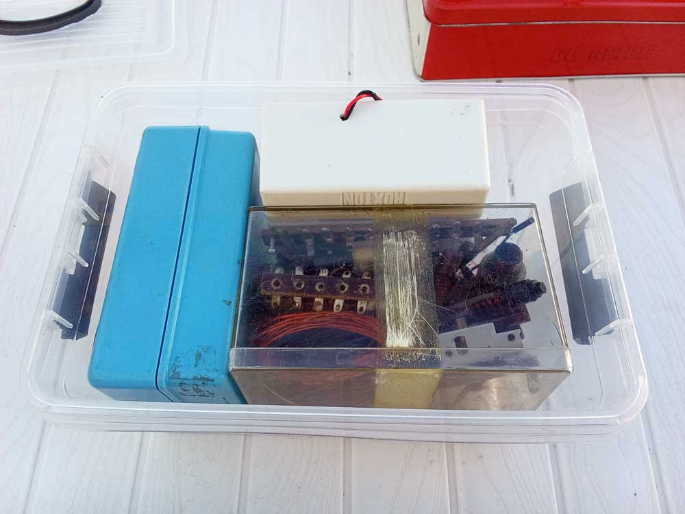

Однако жадность задушила, надо ведь всего, и побольше:). Даже плотно упаковав, все не уместилось, пришлось приплюсовать небольшой пластиковый контейнер:

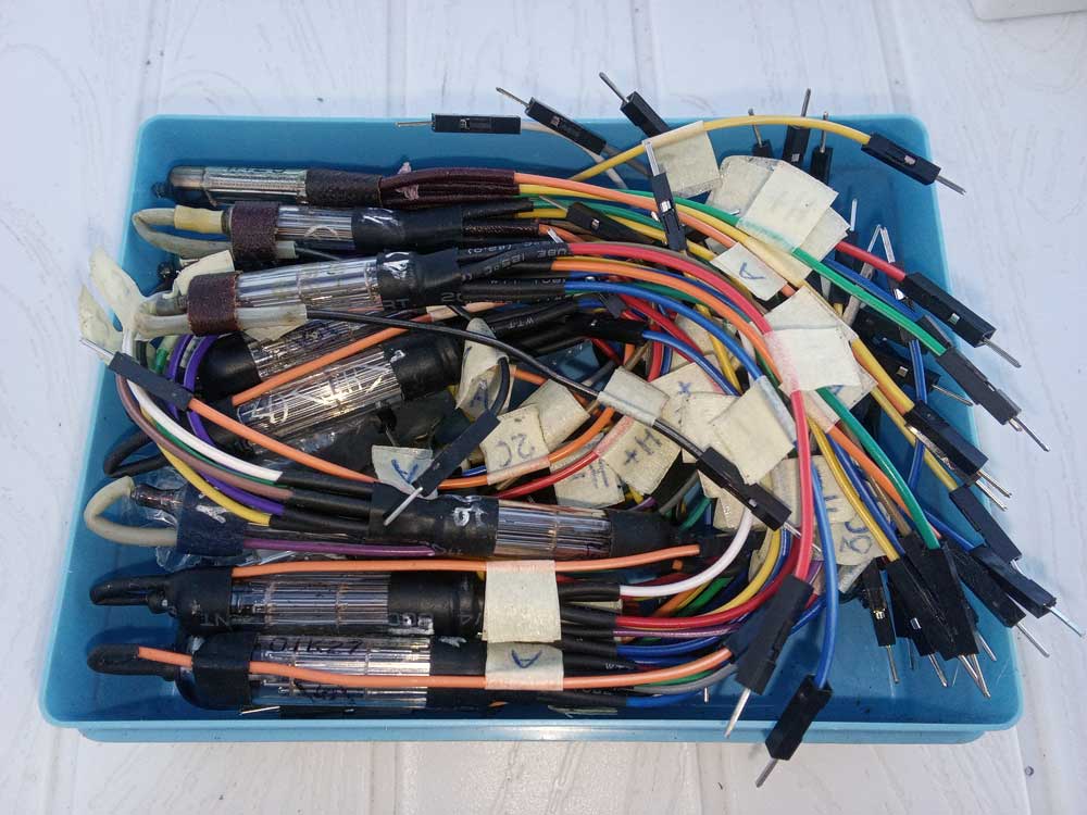

Туда влезла коробочка с лампами - 1Ж24Б, 1П24Б, 1Ж29Б, 2П1Б, пальчиковые 1К2П и 2П1П - "каждой твари по паре", должно хватить на все самоделки:

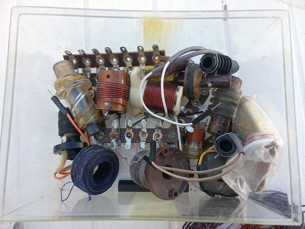

А так же коробочка со всевозможными катушками...

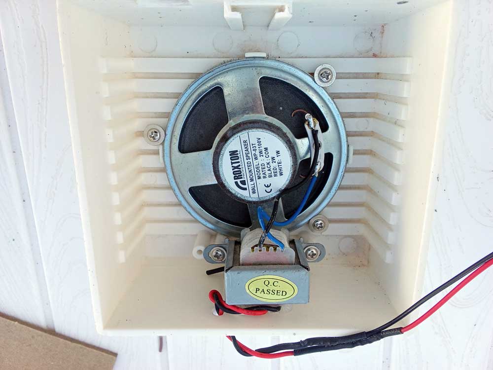

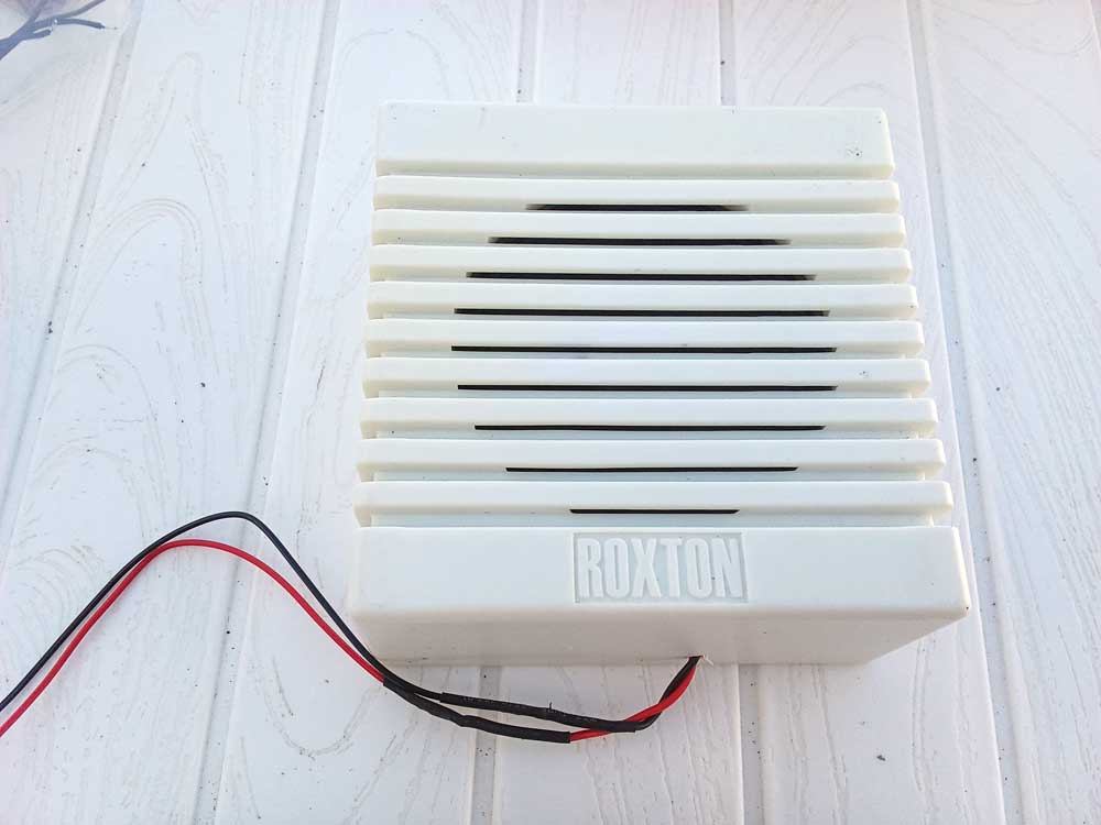

...и небольшой динамик с трансформатором в корпусе:

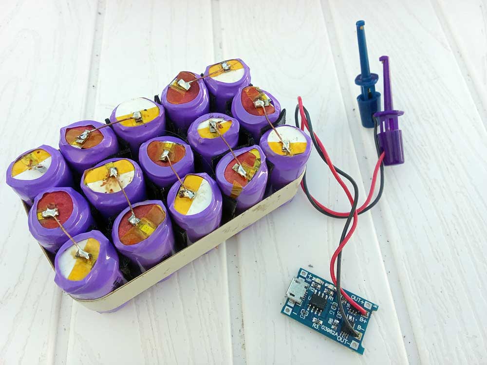

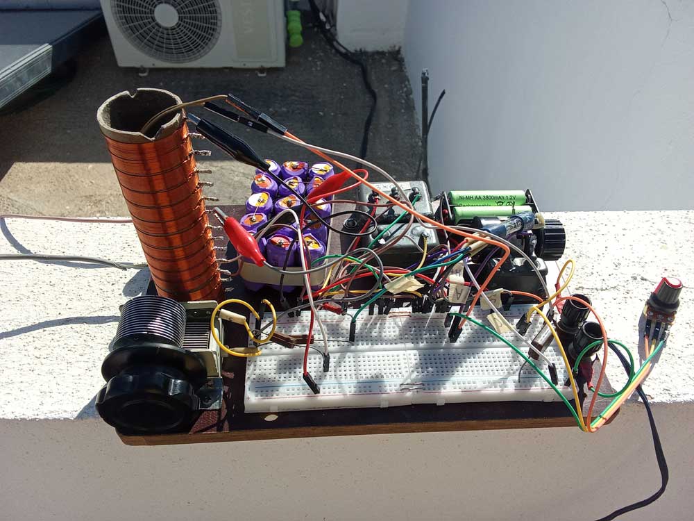

Для накального питания, как писал выше, выбрал два в параллель аккумулятора по 1,2 Вольта (и небольшая зарядка к ним), а анодную батарейку сделал из 15 литий-ионных аккумуляторов от одноразовых электронных сигарет, что при полном заряде дают максимально 60 Вольт, вполне хватит (в начальном варианте это были 6 Крон, закрепленных на плате. Но аккумуляторы определенно практичней, да и купить их можно на Авито по 15-20 рублей за штуку). Для зарядки элементов - миниатюрная плата с питанием от USB:

Первой конструкцией стал конечно же простейший детекторный приемник из катушки, КПЕ, диода, конденсатора да наушника ВП-1.
С небольшой, метров в 7 антенной, сделанной из куска витой пары, размещенной на крыше, да заземление от розетки он отлично заработал, приняв громко днем турецкую "Радио Бир", вещающую на СВ. Поиграться пришлось лишь с типом диода, да подключением витков катушки (наушник при съемке поднес вплотную к микрофону телефона):

"Эволюционировать" решил по пути усиления НЧ. Сначала один каскад на 1П24Б, громкость приема ожидаемо увеличилась, причем начиная с 12 вольт на анод:
phpBB [video]
А с двухламповым усилителем на 1Ж29Б и 1П24Б, и на 24 вольтах раскачивается и динамик:

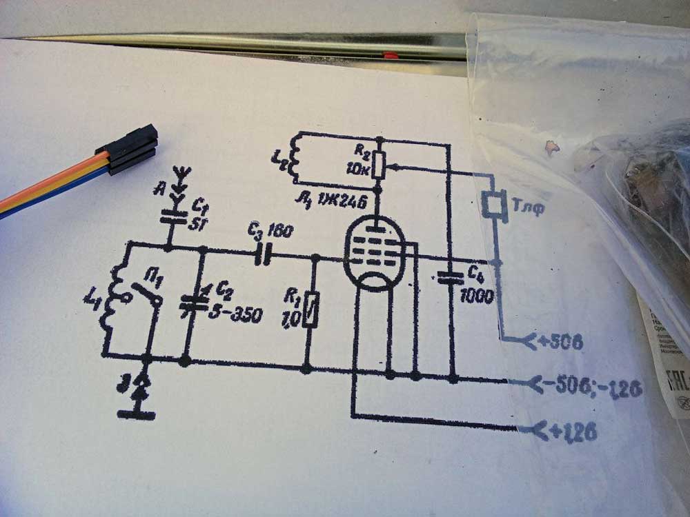

Вдоволь наигравшись с детекторным приемником можно понемногу усложнять схему. За основу взял вот эту, простейший одноламповый регенератор на средние волны на стержневой 1Ж24Б:
Для начала упростим ее еще, исключив цепь обратной связи и подцепив наушник прямо на анод, заодно и убрав антенный конденсатор:

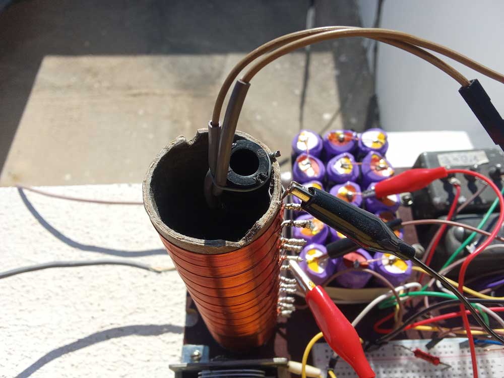

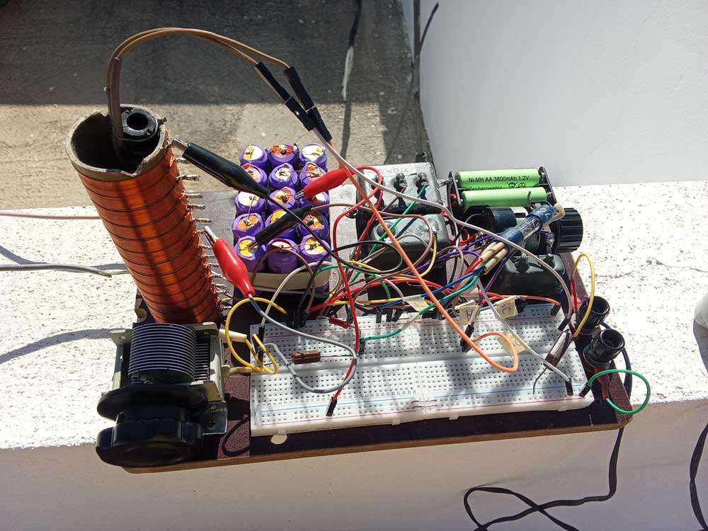

По сути тот же детекторный но не с диодом а сеточным детектированием. Но звучит ожидаемо громче, все то же одинокое турецкое "Радио Бир", на 24 вольтах на аноде. Добавим катушку обратной связи без регулировки и антенный конденсатор в сотню пикофарад. Пришлось немного поэкспериментировать с катушкой, подобрал наиболее подходящую и просто вставил ее вовнутрь контурной катушки:
Обратная связь регулируется положением катушки ОС. Напряжение чуть прибавил, до 32 вольт. Прием стал настолько громким что наушник можно просто положить на стол и слушать. А самое главное - появились другие станции (время утренние, около 10-11 по местному). Что-то по-турецки, совсем тихо по-арабски, и и довольно громко на иврите (до Израиля километров 350 по прямой). Здорово! Но перемещать катушку туда-обратно не слишком удобно, быстренько прилаживаю переменный резистор на 10 КОм параллельно катушки ОС как на схеме - совсем другое дело!
Теперь зафиксировав положение катушки ОС по максимальному усилению с генерацией, регулирую величину обратной связи потенциометром, что куда проще. Схема работает отлично, для одной слабенькой лампочки просто здорово!
