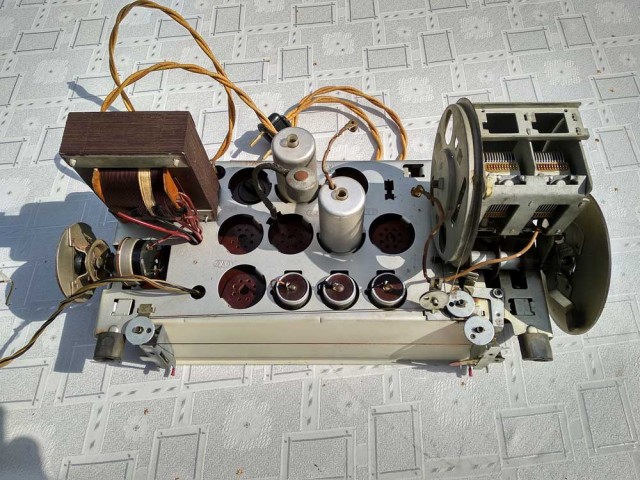

Коллеги, занялся тут этим аппаратом, 1950 года выпуска, и сразу же столкнулся с загадкой.

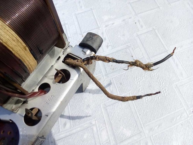

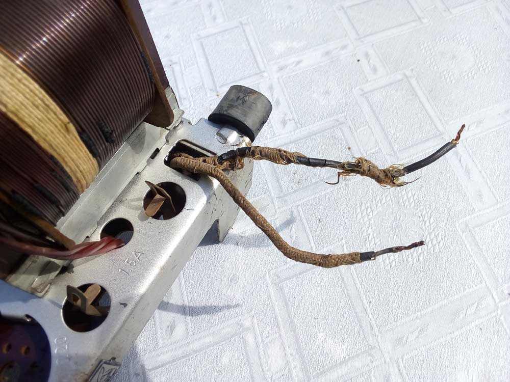

Вот фотография обрывка сетевого провода:
Пайка по всем признакам заводская, т.е. провод навряд ли менялся. Судя по виду он - из двух свитых одинарных проводов в резине и тканевой изоляции. На моей памяти, все послевоенное имело уже двухжильный провод в ткани, два одножильных - это тридцатые (СИ и пр.).
Вот теперь вопрос к владельцам этих довольно редких приемников в несильно восстановленном виде - у кого-нибудь установлен такой провод на питание?
UPD.: Похоже сам себе и ответил: на сайте В. Харченко, на фото этой модели - так и есть, свитые жилы...
Такой продвинутый приемник, и такой анахронизЬм...
А может конструкторы - продвинутые аудиофилы, еще из сороковых предвидели влияние сетевого шнура на качество звука :-)?

Точно ПРОДВИНУТЫЕ, в наше время заядлые любители качественного звука перерыли все связные коллекторы в поисках проводов телефункен, RCA довоенного производства. Немного не по теме, уж извините.
 Заголовок сообщения: Re: Радиоприемник Рига Т-755
Непрочитанное сообщениеДобавлено: 23 авг 2019, 18:24
Сообщений: 230
Урал 45-го года, первые Москвичи, Рекорд-50 имели такие сетевые провода.
Непрочитанное сообщениеДобавлено: 23 авг 2019, 21:18
Сергей добрый вечер.
У меня те же самые провода. Я думал это самопал... Вот дела.
Вот эти тоже у меня все есть, Урал 45-го года, первые Москвичи, Рекорд-50. Но там простые в оплётке... Чудно!
Непрочитанное сообщениеДобавлено: 24 авг 2019, 07:17
У меня Урала самого первого нет и не было, как и Москвича, а вот Рекорды (что самый первый, с наклонной шкалой, что более поздние) тоже были с двойными проводами. Но, наверное, было всякое, будем знать.

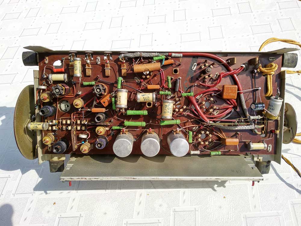

Какое замечательное шасси, а ему уж 70 совсем скоро:
И провод ему свил какой надо, а оно...
УНЧ запустился, остальное вроде как мелочи кроме одного - трансформатор силовой греется. За минуту становится ощутимо горячим. Под полной нагрузкой, без кенотрона, вообще со всеми вытащенными из цоколей лампами...
Печально. Какое-то внутреннее КЗ, поможет лишь перемотка. а так не хотелось никаких крупных вмешательств. Но - не тот случай, пойду доставать намоточный станок и катушки с проводами...

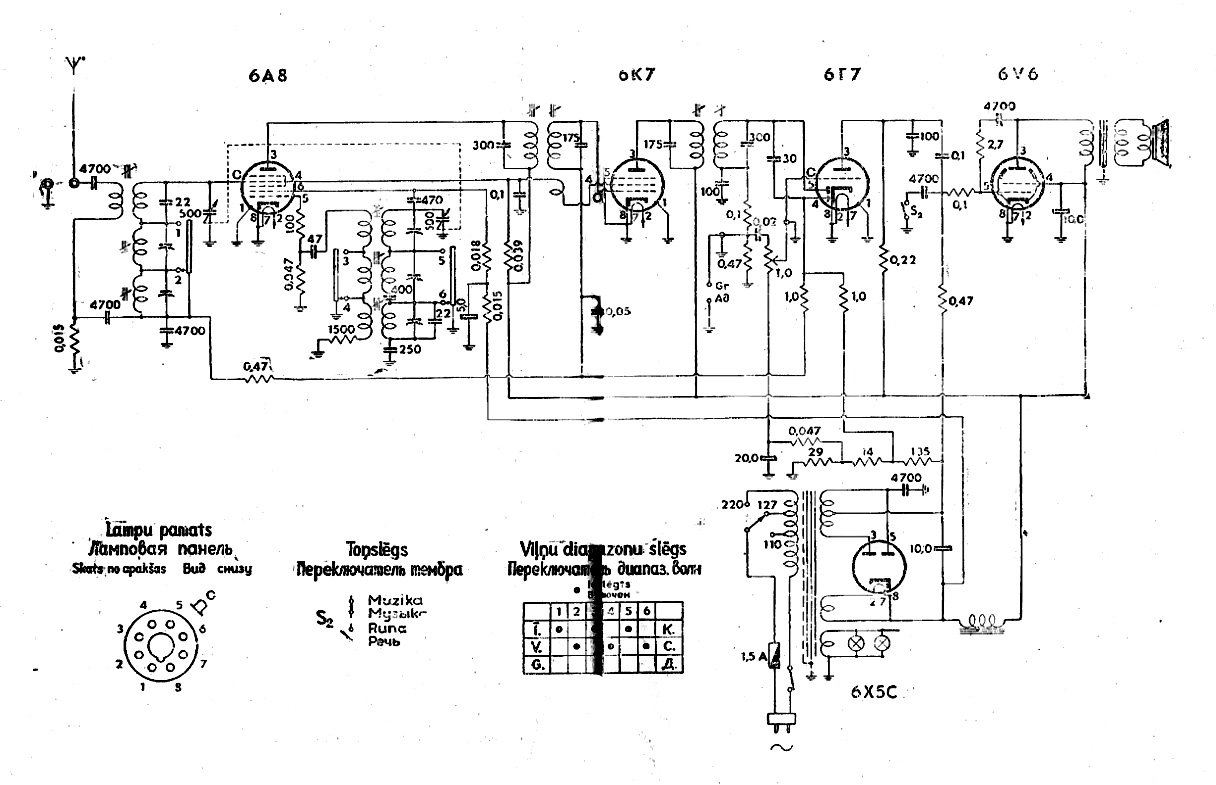

Кстати схема из Левитина 60-го года не подошла, есть некоторые отличия. Правильную нашел у В. Харченко, на страничке приемника, скачав инструкцию как раз 50-го года.

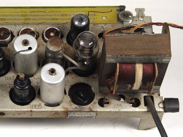

По наблюдениям, как раз в приемниках Т755 1950 года (ну, может, не в начале года) стали ставить круглый кабель в резиновой изоляции.
Стоит обратить внимание на уникальные "самодельные" слюдяные конденсаторы в алюминиевых корпусах с надписью Радиотезника. Они применялись только в приемнике Т755.
Непрочитанное сообщениеДобавлено: 24 авг 2019, 18:40
Вместе с такими кабелями стали ставить похоже и 5Ц4С.
Из оригинального там ещё и переменный резистор регулировки громкости, так же с клеймом Радиотехники.
Непрочитанное сообщениеДобавлено: 24 авг 2019, 21:46

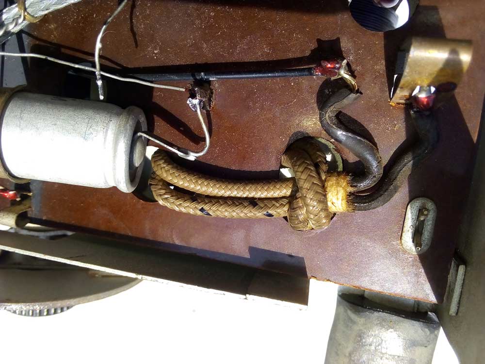

... а монтаж!!! Ведь такое только "ОНИ" творили... Очень оригинально!
