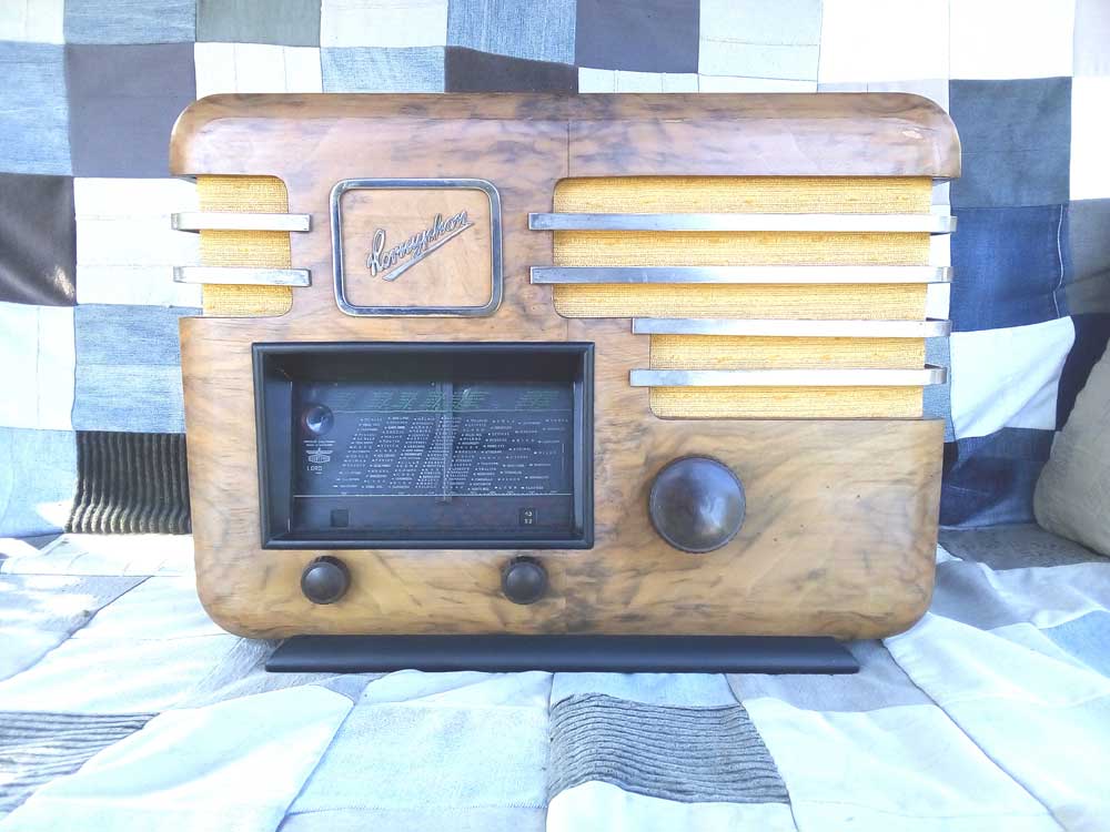

Этот приемник простоял у меня на полке наверное с десяток лет, а несколько дней назад был наконец-то оттуда снят - скоро ему предстоит отправиться к новому "месту жительства". Перед не очень длинной дорогой решил его включить и проверить.
За долгое время окислились контакты, понадобилась чистка - приемник сразу просто не включился. А заодно пришлось и просто вспомнить чем же этот аппарат интересен.
По сути своей - самые обычный европейский "второклассник" конца тридцатых:

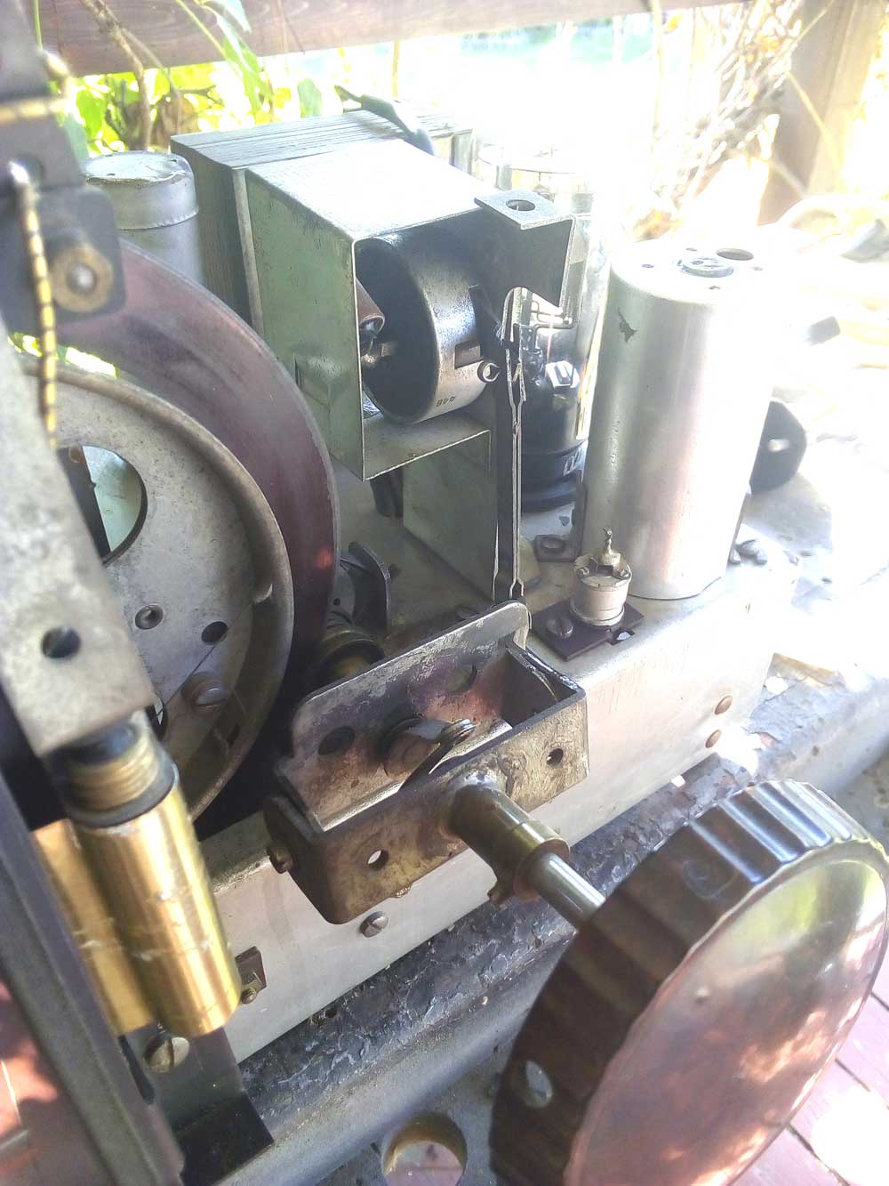

Разве что интересная особенность - крупная ручка правее шкалы ведает не только настройкой, и громкостью: при вращении перемещается стрелка шкалы, при перемещении вверх-вниз - изменяется громкость. Это реализовано несложным механизмом:

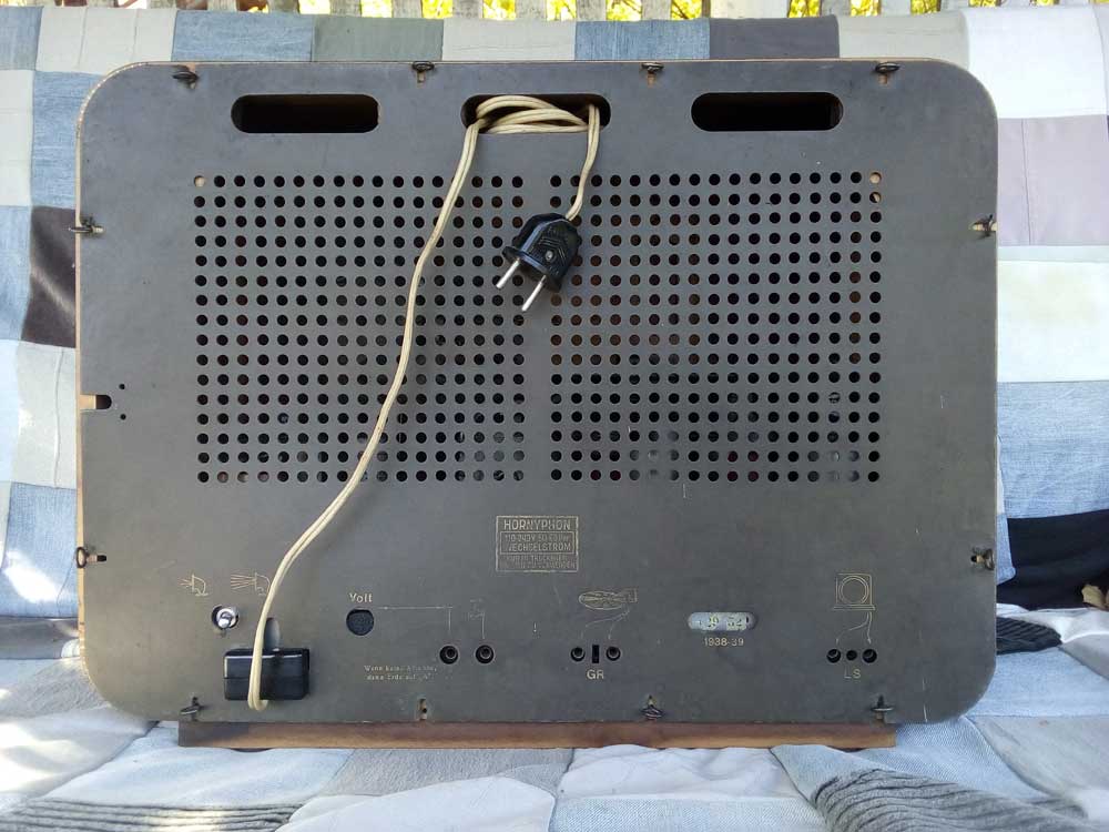

Вероятно таким образом производители хотели выделить свою модель среди множества однотипных конкурентов. Но это не единственная "feature". Вторая прячется на задней стенке, блестящий переключатель внизу слева, над колодкой сетевого шнура, с загадочной номограммой:

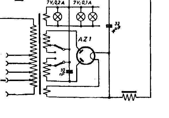

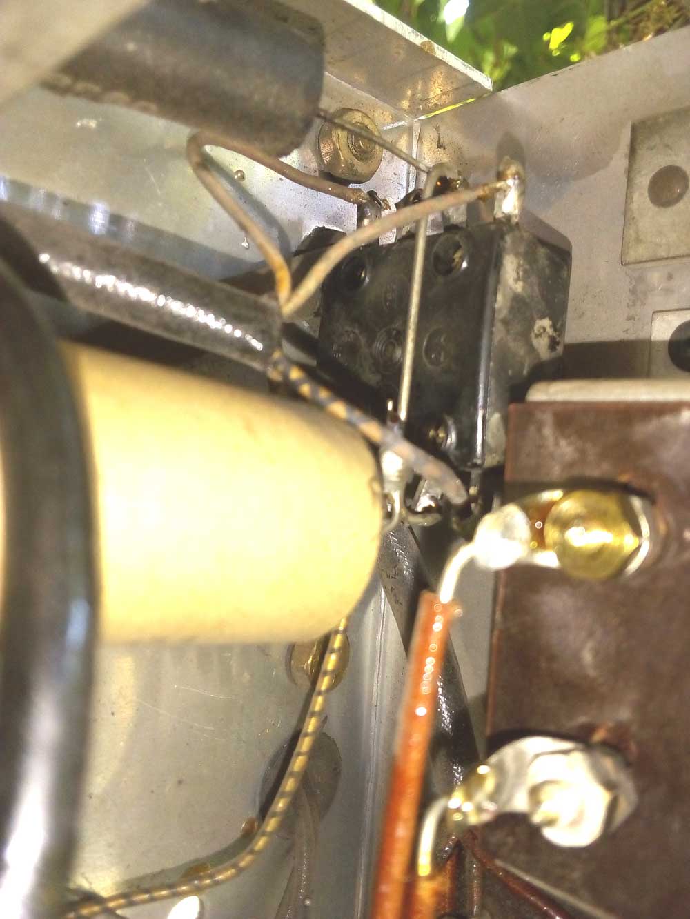

При вскрытии раскрылся и этот секрет - двойной тумблер переключал анодное напряжение, в соответствии со схемой:
В одном положении напряжение на кенотрон подавалось с полных обмоток, во втором - только с их частей. Таким образом анодное напряжение менялось с 245 до примерно 185 вольт, что вероятно способствовало увеличению срока службы ламп при незначительном ухудшении характеристик приемника. Интересное решение, мне такое попадается впервые!
А в этом аппарате пришлось чистить контакты выключателя, колодку выбора сетевого напряжения и этот самый "загадочный" тумблер плюсом к переключателю диапазонов, после чего ветеран показал себя с самой лучшей стороны. Изменение анодного напряжения действительно не слишком сильно отражалось на работе, лишь громкость совсем немного падала.
