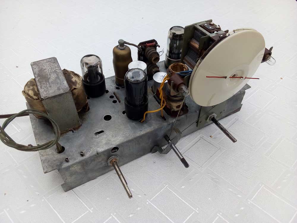

...и ЭТО вполне себе заработало, всего лишь после замены пары ламп да сеточного конденсатора в оконечной лампе УНЧ!
После мытья шасси "а ля Эрнест", пары дней сушки, да замены 6А10С и 6Б8С - родные, 55-го года, почему-то отказались работать несмотря на целый накал.

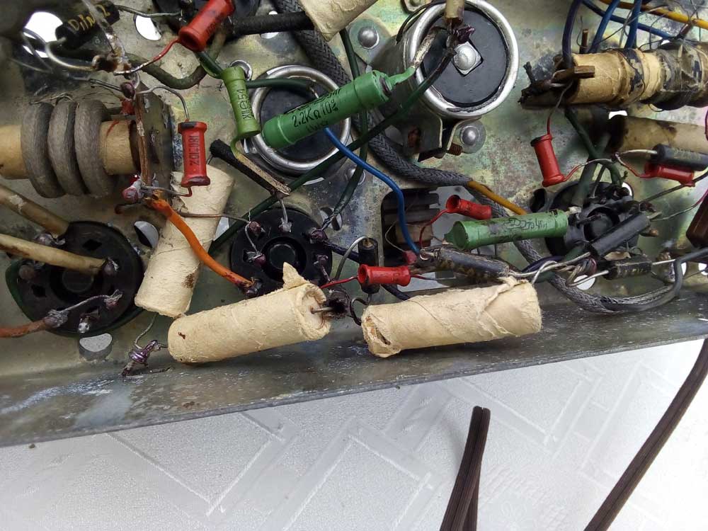

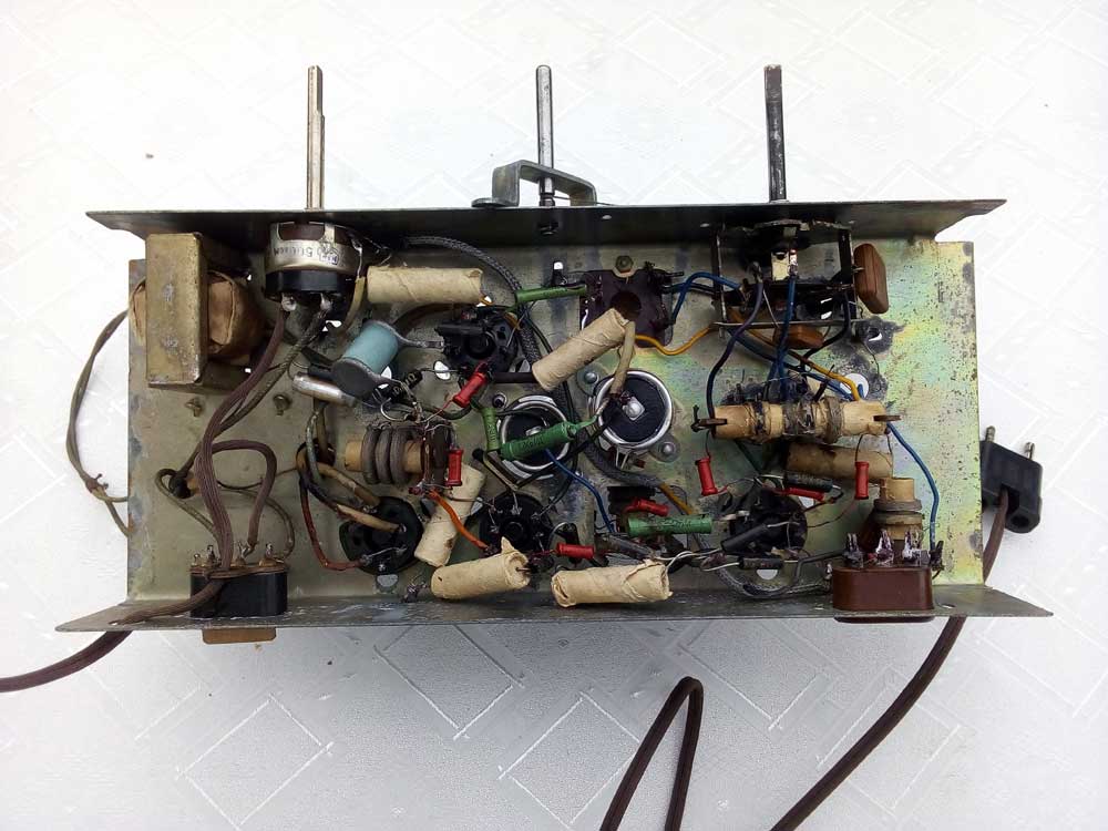

Приемник мне принес приятель, извлек из дачного сарая где он пролежал наверное лет 50, весь забитый сосновыми иголками. Ручек нет, шкала осыпалась "в ноль", корпус в ржавчине (шасси более-менее), бумажные конденсаторы представляют собой просто лохмотья...
...но по вечерам "поет" на средних волнах.
Решил отдать дань старику и не менять ничего лишнего, только привести в более-менее приличный вид - отмыть шасси и извести очаги коррозии:

Каркасы катушек бумажные, как и конденсаторы, тоже все от времени и влаги разлетелись, но сами катушки слава Богу в порядке, ни одного обрыва.
Еще регулятор громкости стоял не оригинальный, без выключателя (включался приемник просто вилкой в розетку). Подходящего, по длине штока и с выключателем, не нашлось - пришлось компилировать из этого и отдельно выключателя с донорского потенциометра. Не в две минуты - но вышло надежно.

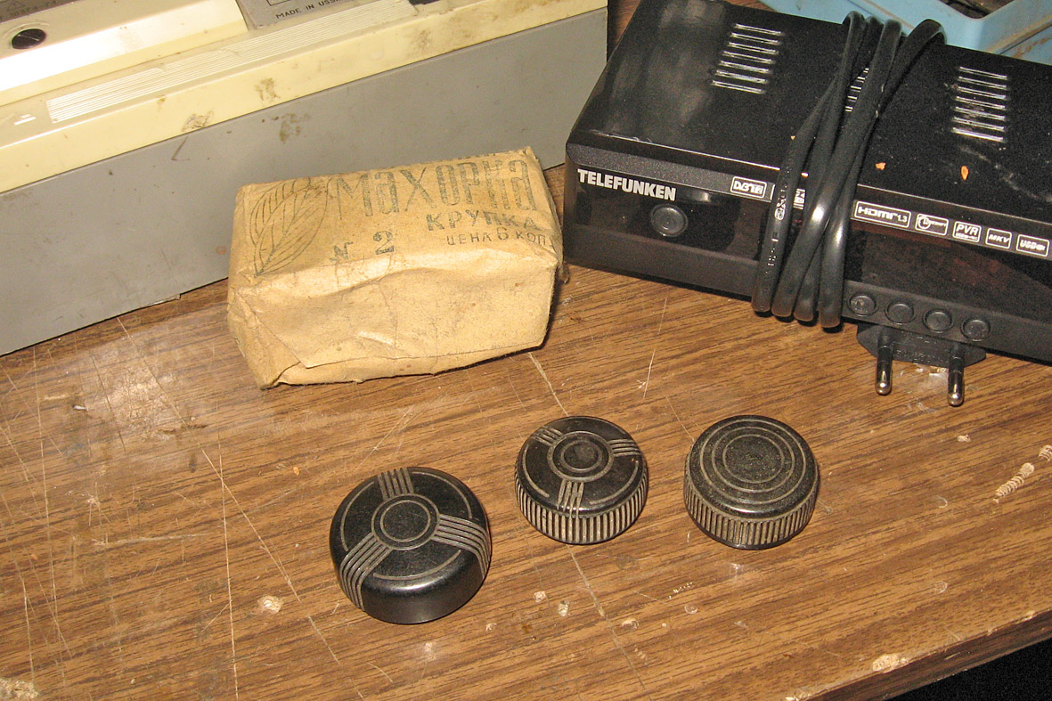

Вот ручки от АРЗ. Но большая это от раннего РЕКОРДА, с наклонной шкалой. Сегодня Антон обещал ко мне приехать. Могу ему передать...

Сергей, ручки передал Антону. Дмитрий.

Да, был я сегодня у Дмитрия Николаевича, на козле отважно приехал! поразил Дмитрия Николаевича этой зелёной лягушкой…
А. Лизунков, получил я три ручки для Сергея К (а почему они все три разные?), и аж четыре радиолампы для полупроводника, так будем встречаться!
Видел я этот Телефункен TF-DVBT214 :shock: , который вместе с ручками сфотографирован, говорят, что он стоит бешеные бабки, на уровне ламповых радиоприёмников почти… :shock:
