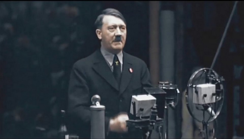

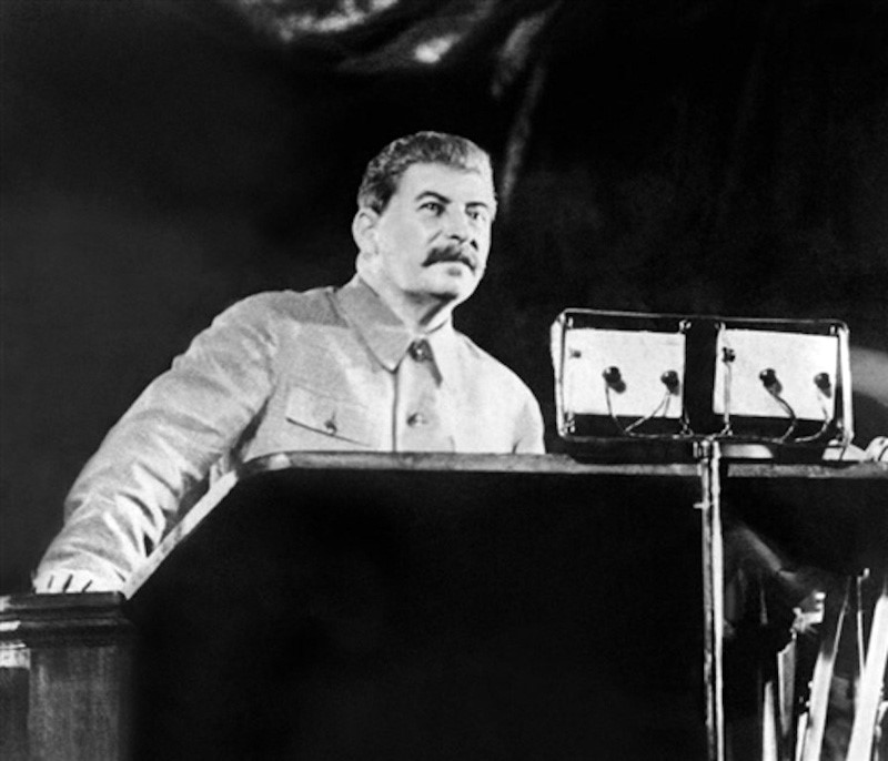

-Нужна информация по этим двум фото,что за микрофоны использовались этими политиками,что за фирма и остальные подробности по микрофонам, известно, что корпуса были изготовлены с мрамора буду благодарен за любую ин-фо.

Я по таким микрофонам информацию собираю аж с 2011 года —
http://lampoviedushi.hammarlund.ru/view ... 1&start=20
микрофон в форме цилиндра это ламповый конденсаторный микрофон фирмы Эла Нойман Телефункен, выпускался с 1929 года, называется "Гитлер боттл" (бутылка Гитлера), потому что есть очень много фотографий Гитлера с этим микрофоном,
есть две разновидности — ранняя, где микрофонный капсюль может только кланяться вверх и вниз, и поздняя, где микрофонный капсюль помещается на шаровом шарнире и может качаться на большой угол во все стороны.
Прямоугольные микрофоны это угольные микрофоны (ещё называются мраморными) —
Радиофронт 1931 г. №09-10.djvu/47
йыё искажения, и напряжение, отд&ваемое мйкро- фоном, начинает падать (вот почему не следует кричать в телефонную трубку!). Угольный микрофон возможно применять только для передачи негромкого разговора. Некоторое улучшение работы дает увеличение упругости мягкого войлока, находящегося в капсюле вокруг угольной коробки п прилегающего к мембране. Это увеличит затухание мембраны, притупит ее резонанс, но, конечно, уменьшит чувствительность. Сопротивление угольных микрофонов 100—200 ом, нормальный рабочий ток 20 мА. При продолжительной работе угольный микрофон ведет себя неустойчиво, появляются шорохи и трески, а этим спекается порошок.
Более совершенным типом угольного микрофона является широко распространенный в настоящее время мраморный микрофон без мембраны, разработанный Рейссом (рис. 5 и 7). Звуковые колебания, проходя через тонкую прорезиненную шелковую перегородку, воздействуют непосредственно на угольный порошок, сопротивление его меняется, следовательно, изменяется и ток в микрофонной цепи. Частотная характеристика микрофона Рейсс (рис. 6) показывает, что он достаточно равномерно воспроизводит всю необходимую для художественных передач полосу частот.
Мраморные микрофоны практически не вносят значительных искажений в передачу; недостатком их является небольшая чувствительность (в де-
Рис. 6. Частотная характеристика Рейсса
сятки раз менее обычного угольного) и наличие некоторого шипящего фона, сопровождающего работу. Устройство мраморного микрофона видно из рис. 7: а—мраморный корпус, Ъ—предохранительная сетка, с—прорезиненная шелковая пленка, d—эбонитовая рамка, е—угольные электроды, /— угольный порошок, к—клеммы. Мраморный остов, употребляемый в этих микрофонах, нужен для хорошей отдачи выделяющегося в микрофоне тепла; исследования показали, что сопровождающие работу угольных микрофонов шорохи и фон обусловливаются тепловыми процессами. Сопротивление микрофона Рейсс 250—350 омов. Нормальный
рабочий ток 15—20 мА. В работе эти микро- фопы устойчивы, допуск^от значительные перегрузки и не боятся сырости.
Выпускаемые ВЭО по типу Рейсса микрофоны ММ-3 (рис. 8) несколько отличаются от заграничных присутствием большего шипящего фона, а кроме того своей разнородностью; сопротивление взятых из партии и промеренных 10 микрофонов колеблется в пределах от 300 до 700 омов, почему для каждого микрофона приходится в отдельности подбирать наивыго дней шее значение тока и нагрузки, что особенпо неудобно при од-
Puc» 7. Мраморный микрофон, а—мраморный корпус, Ъ—предохранительная с<.тка, с—прорезиненная шелковая пленка, d—эбонитовая рамка, е—угольные электроды, f—угольные электроды, к—клеммы
новременной работе двух или трех микрофонов. В последнее время ВЭО начало выпускать микрофоны того же типа под маркой ММ-Уз. Они отличаются с внешней стороны малыми размерами.
Рис. S. Советский микрофон ММ—3
С электрической стороны первые образцы оказались также разнородными. Для их нормальной работы нужен небольшой ток, всего 2—1 мА. По качеству воспроизведения звука MMlk мало уступают заграничному Рейссу.
Типичным примером современного угольного микрофона служит микрофон Western El. С°, изображенный в разрезе на рис. 10.
Применение принципов конструкции конденсаторных микрофонов (о них—ниже) к устройству микрофона с угольными зернами дало возможность получить настолько высокое качество работы, что современные угольные микрофоны, приближаясь к конденсаторным 'микрофонам по рав-
https://radiowiki.ru/wiki/%D0%A1%D1%82% ... 10.djvu/47
А. Лизунков, у меня есть "бутылка Гитлера" без микрофонного капсюля, купил за 15 тысяч рублей лет шесть назад,
и ещё в Москве на Авито продавался полный комплект Гитлер боттла за 225 тысяч рублей тоже примерно в 2013-ом году (в теме на Ламповых душах про это можно прочитать), но отдавать такие тыщи за микрофон мне тогда жаба не позволила…
кстати, Гитлер боттлы применялись и в Советском Союзе, и до Великой Отечественной войны, фотографии есть там же по ссылке —
это были очень распространённые модели, и, по-видимому, по импорту у нас в Германии закупались, несмотря ни на какие идеологические разногласия…
четвёртый (если считать слева-направо) микрофон у Гитлера очень сильно похож на микрофон, перед которым часто выступал Сталин (полагаю, что наш микрофон был скопирован с немецкого)
у нас очень любили и любят заграницу копировать
