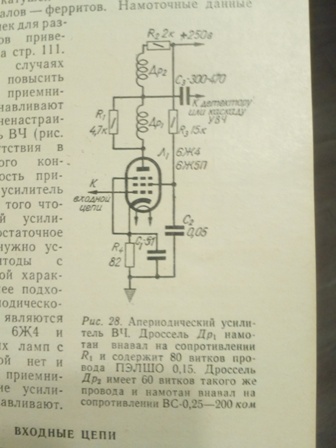

Решил добавить к своему самодельному, но настроенному ламповому суперу (6и1п+6к4п+УНЧ) апериодический каскад УВЧ.
В литературе везде указано, что такой каскад обычно позволяет заметно увеличить чувствительность приемника.
При этом такой УВЧ якобы не влияет на настройку входных контуров. Как пишут - наладки никакой не потребуется....
Взял схему из книги Костикова - на 6ж5п.
Были, правда, сомнения насчет корректности мощностей резисторов R4, R1, R2, а также номинала конденсатора C1. Поэтому все кроме R2 и R3 взял на 2 Вт, а эти на 0.5-1 Вт. Собрал по схеме, подключил : со входа приемника на сетку 6ж5п, а с выхода 6ж5п по схеме - на сетку 6и1п - через ранее подобранный "входной" конденсатор ~600 пф. Экран соединил с катодом - как на схеме.
Сперва полыхнул резистор R2 на 0.5 Вт. Белый дым, вонь. Поменял на 2-ваттный. При повторном включении уже без дыма,
но теперь уже под какой-то возбуд в динамиках наблюдал молнии, сверкающие в 6и1п. Выключил.
После этого убрал в зад этот каскад. После экспериментов 6и1п явно поплохело - прием стал нестабилен.
Что я сделал не так? Есть ли в этой схеме ошибки? Что следует проверить при таких симптомах ?
Например, могли ли слишком перегрузиться какие-либо каскады из-за того, что у меня в схеме нет АРУ?
Также буду рад, если кто-то на пальцах обьяснит смысл всего этого нагромождения дросселей на аноде...
Ну и на практике - есть ли смысл в этот каскаде или я только громче буду слышать помехи на СВ, а дальние станции лучше приниматься не станут...? Второй каскад УПЧ точно не вариант.
Есть еще аналогичные схемы в журнале Радио : 1955/05 (приставка на 6ж4), 1965/01 (мощный апериодический УВЧ на 6ж9п).
В первой схеме предшественница 6ж4, сама схема попроще. На второй используемся более мощная лампа, пока решил попробовать с 6ж5п.
Управляющую сетку лампы 6Ж5П вы конкретно куда подключили?
Непрочитанное сообщениеДобавлено: 21 янв 2019, 00:27
Сообщений: 54
Сетка 6ж5п подключена к входному контуру - у меня это контур на ферритовой антенне. Ранее этот же контур у меня подключался на сетку 6и1п (2-я нога). В общем этот новый каскад вставлен между входным контуром и 6и1п.

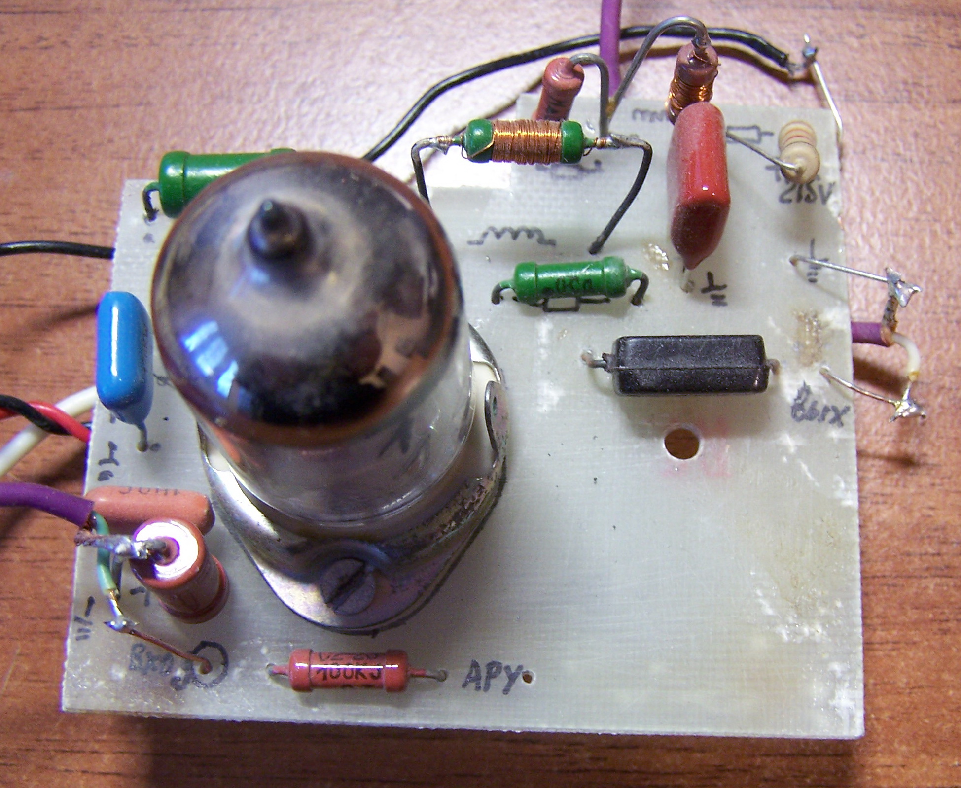

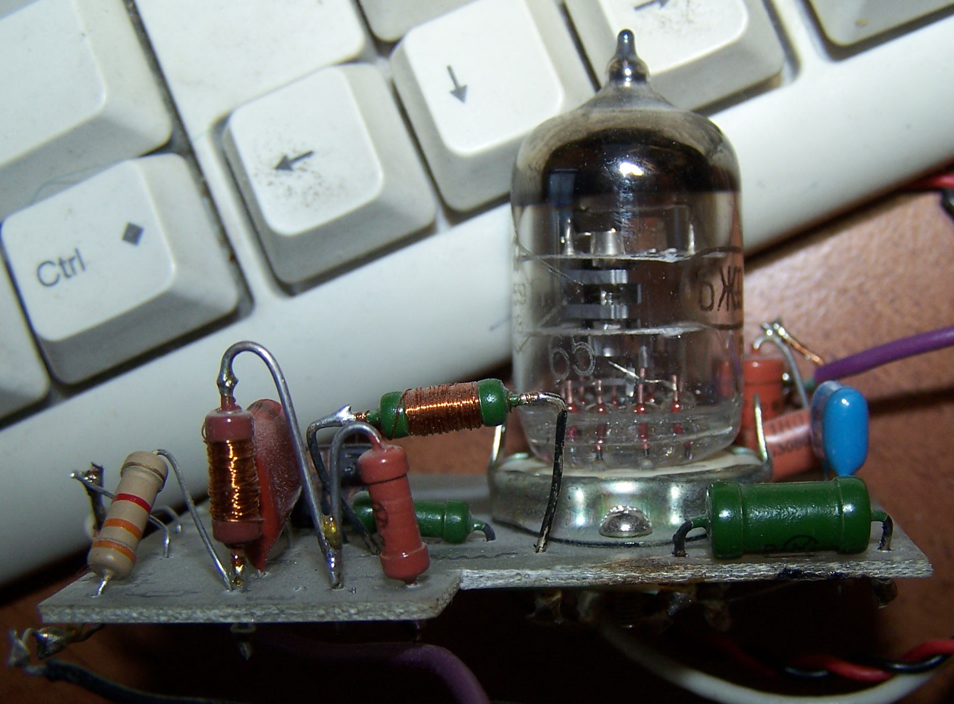

А тем летом мне попалась ламповая радиола в которой стоял самодельный ВЧ усилитель.
Сделан на стеклотекстолитовой платке.
На лампе 6Ж9П.
Эта плата у меня до сих пор лежит.
Потом сфоткаю её.

Схема наверное та же.
Но тут 6 резисторов, 4 кондкнсатора, 2 дросселя

Спасибо. На вашем фото схема похоже из Радио за 1965/01.
6ж5п вроде бы как раз, т.к. 6ж9п мощнее. И 6ж5п более подходит по назначению, чем 6ж1п. Но не слишком критично.
Меня сейчас интересует СВ. Выще 20 мГц пока не важно.
Если по теме, что может быть не так, глядя на симптомы?
