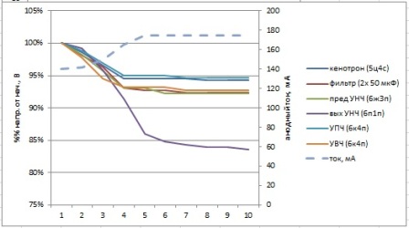

Давно замечал, что через несколько минут после включения моего самолепного приемника громкость заметно падает. Эффект устойчивый. Пора разобраться. Решил замерять анодное напряжение в течение 10 минут после включения, записывая показания каждую минуту.
Вторичка транса включена по паспорту так, чтобы выдавать 275 в.
Выпрямитель - кенотрон 5ц4с, фильтр БП - 2х 50 мкФ (ссср) + дроссель 20 Гн (Д42Н, парал. вкл.)
Результаты измерений на графиках ниже. Рис. 1 - напряжения в вольтах, Рис. 2 - напряжение в %% от начального, с течением времени.
Как видно, на БП/Фильтре и анодах всех ламп просадка идет синхронно, и примерно к 4-й минуте режим "устанавливается". Но на выходной лампе УНЧ просадка не 5-6%, как у всех, а до 15%.
Возникают вопросы :
- такое снижение напряжения и стабилизация только к 4-й минуте говорит о том, что трансформатор (или кенотрон?) не тянет такую нагрузку? На выходе кенотрона и на выходе фильтра картина похожая;
- более заметная просадка у выходной лампы УНЧ только из-за того, что она потребляет в 1.5 больший ток, чем другие лампы?

А вот эти 2х 50 мкФ (ссср) — они точно сохранили свои 50 мкФ со времён СССР, и не превратились ли от времени в сопротивления? И вы измерили напряжения, а ток потребления какой? его измерить труднее, потому что надо цепи разрывать, и в них включаться, но зато будет ясно, кто же слишком много электроэнергии потребляет…

Токи померяю, хотя про выходную лампу я написал не просто так - она по паспорту жрет 45 мА, но про другие ошибся, там разница не в 1.5 раза, а больше, - прочие в среднем 11 мА. Конденсаторы фильтра попробую заменить на новые китайские для сравнения - надо покупать, под рукой нет. Но, кстати, шума 50 Гц нет, так что, как мне кажется, конденсаторы в порядке. В УНЧ "тишина". Или все же старые могут давать такой эффект, как на графиках, и даже при отсутствии шума переменки?
Про перегруз трансформатора подозрение еще и потому, что по паспорту, если не считать двухплечевое включение, на вторичке у меня многовато висит. Я уже задавал этот вопрос.

Когда добавлял УВЧ, то тогда еще считал токи, чтобы не гикнулся трансформатор. Даже выключал от греха зеленый глаз на время проверки. Потом еще пересчитал и вроде бы глаз по току тоже влезал. Видимо в тот раз где-то не посчитал токи 2-х сеток.
По паспортным данным, с лампой УВЧ, я насчитал итого максимум 140 мА. Да, не зря я в прошлый раз глаз выключал... А кенотрон 5ц4с по паспорту справляется с не более чем 125 мА.

Сейчас подключил амперметр и снял показания таким же образом, как с напряжениями. Первые 2 минуты амперметр так и показывал ~ 140 мА, а далее ток начал расти, и звук стал затихать, когда ток вырос до 175 мА. Так и стабилизировался. Вопрос - с чего бы это. 175 мА это почти телевизор какой-то.
Но как бы то ни было, даже 140 мА для 5ц4с много. То есть все-таки надо думать о другом трансформаторе. Моего тан-63 мало.

У вас графики вполне реалистичные. И говорят о том, что в холодном состоянии схемы его мощности едва хватает, а при прогреве не хватает.
Сомнения по поводу ёмкости 50 мкФ тоже обоснованы. Попробуйте поменять конденсатор, который сразу после кенотрона на меньший. На 4-5 мкФ. Кенотрону станет немножко лучше и схеме немножко лучше.

Ну вроде бы картинка складывается. Чудес не бывает. Если все аккуратно посчитать и собрать вместе, что потребление ламп около 140 мА, в трансе два плеча по 80-90 мА каждое, и кенотрон, рассчитанный на 120 мА...
Как говорит Александр, "в любом случае, так ничего не получится". :roll:
Я только не понимаю, почему ток расчет после прогрева аж до 175 мА... Вроде бы столько быть не должно.
В фильтр поставлю (обратно) К-Э-2М по 10 мкФ. Да, кенотрону будет полегче. Ранее подумал, что так фильтрация будет получше, а кенотрон отработал с такими конденсаторами не один год в режиме постоянных экспериментов. Решил, что ему "нормально".
А транс буду подбирать с более мощной анодной обмоткой и с накальной для кенотрона до 4 А, но включу все же 2 штуки 5ц4с в параллель, т.к. у меня их много, а вот 5ц3с ни одной нет и они не самые дешевые/популярные.
По очереди дергайте лампы из панелек и смотрите за током

Превышение тока возможно из-за большой утечки бумажного переходного конденсатора.
Лампа тоже может быть немного неисправна - правильно посоветовали - по одной лампе отключать и смотреть что с током потребления происходит.
