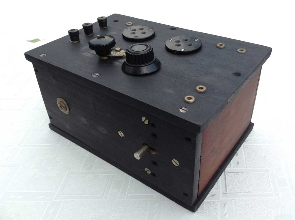

Так как решил восстановить это неизвестное радио в максимально оригинальном (на момент производства) состоянии, продолжу тему о нем в более подходящем разделе.

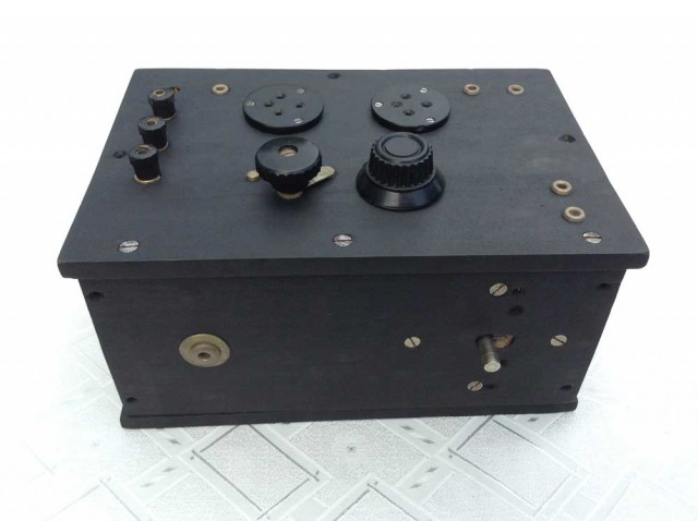

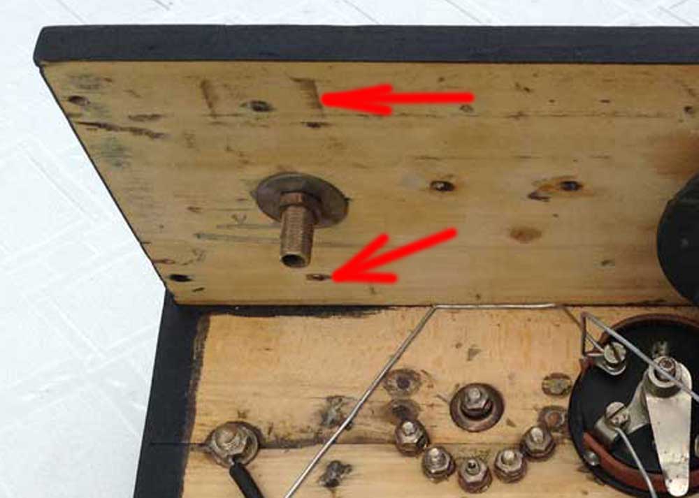

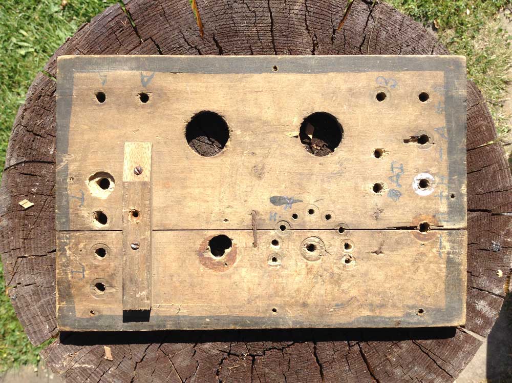

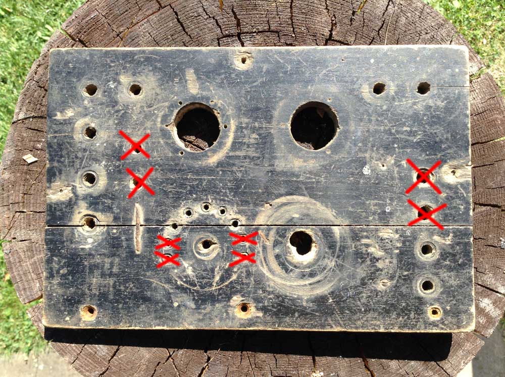

После разборки картина еще более прояснилась. Можно с большой вероятностью предположить что было изначально, а что сделано позже. Верхняя крышка:
Предстоит заделать отверстия под гнезда для детектора и дополнительного телефона, они явно сделаны вручную. Так же на фото оборотной стороны хорошо видно что у переключателя изначально было всего 5 положений вместо 9 - они были вероятно добавлены под имеющуюся катушку с 9 отводами. Так и не удалось найти место крепления межлампового трансформатора - вероятно усилитель был собран "на сопротивлениях".
Очень похожие схемы таких приемников нашел вчера в "Радиолюбителях" за 28 год - настройка переменным конденсатором подходящей емкости, плюс вариометр с 5 отводами. Правда усилители с трансформатором, но в том же году опубликовано несколько статей как раз об бестрансформаторных усилителях, так что надо пролистать журналы за 29 год, или самому скомпилировать схему.

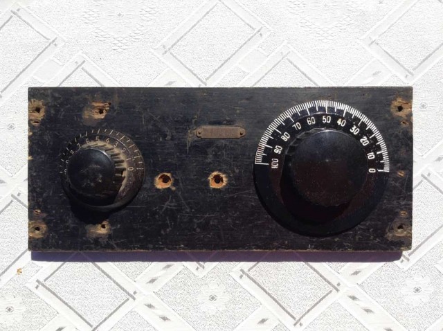

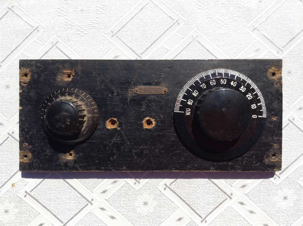

Передняя панель будет выглядеть примерно вот так:
Слева регулировка ОС, справа - КПЕ настройки. Маленькая ручка выглядит как уменьшенная копия большой ("Неуталимовской"), думаю изначально все так и было.

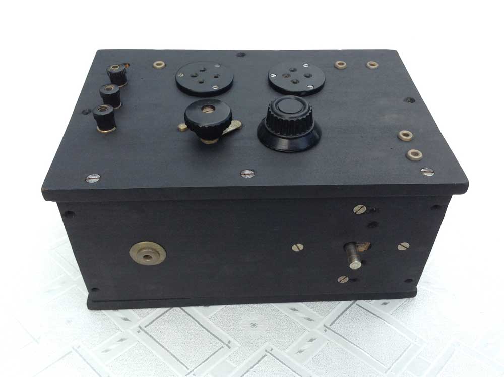

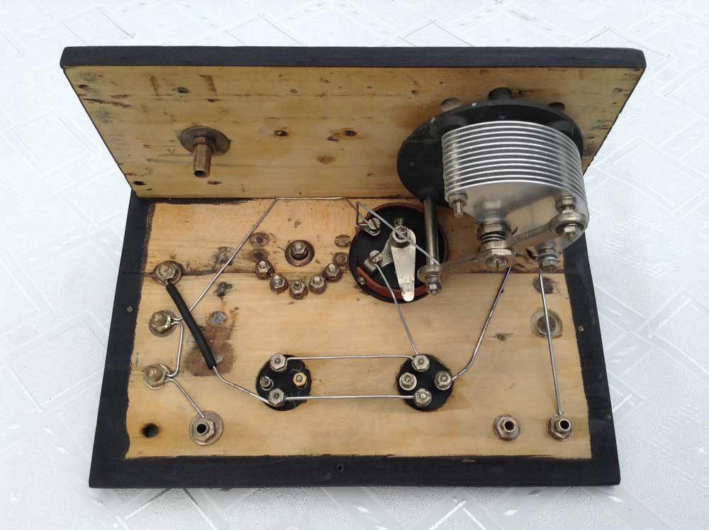

За пару дней работа продвинулась. В корпусе заделаны ненужные отверстия, он отшкурен, местами зашпаклеван и заново покрыт краской, морилкой и лаком:
Установлен КПЕ, переменное сопротивление регулировки напряжения накала примерно тех же времен, часть монтажа:
Теперь собственно самый сложный этап - определиться со схемой ( а напрямую схему двухлампового приемника "на сопротивлениях" с настройкой КПЕ и вариометром ОС найти пока не удалось).

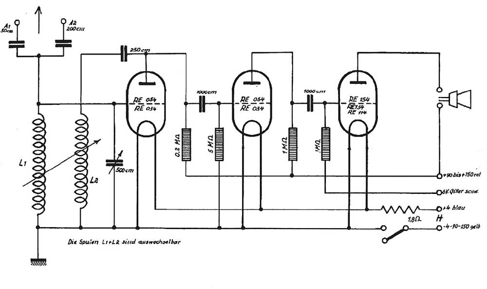

Но это все в будущем (очень надеюсь недалеком :-) ), пока загвоздка со схемой - никак не прикину как же соединить ОС с регулировкой вариометром с усилителем без трансформатора. Штудирую источники, есть много нюансов, капризная очень штука! Все найденные работающие решения предусматривают либо настройку вариометром же, либо неподвижные катушки с регулировкой ОС переменным конденсатором. Единственное похожее решение реализовано в Blaupunkt VIII 28-го года:
Есть такое радио, весьма нестабильное в работе, не очень нравится оно мне.

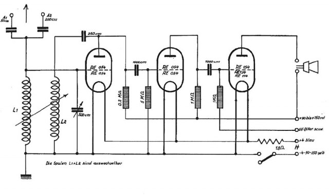

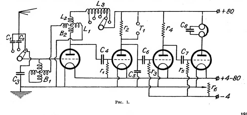

1-V-0? В те времена ( да и позже), в таком случае обычно делали два настроечных контура, перед УВЧ и перед детектором (Борусевичи, СИ, БИ, РПК и пр.), и следовательно больше ручек. С другой стороны есть популярная в те годы схема с УВЧ, предложенная впервые Л. Слепяном, и вполне укладывающаяся в имеющиеся условия (при сокращении числа ламп естественно):
Можно попробовать переработать контур под КПЕ, а переключатель будет изменять число витков дросселя. Тоже наверное вариант, но надо собирать и испытывать на макете.
