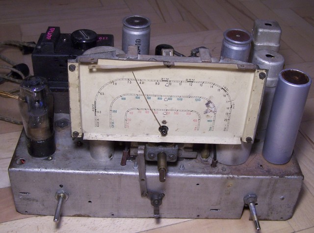

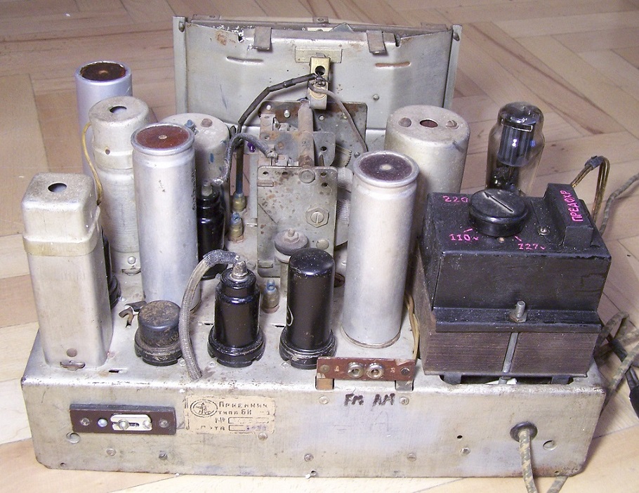

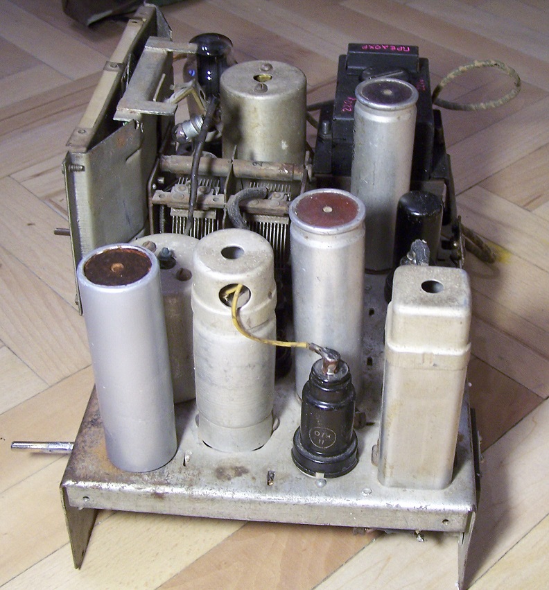

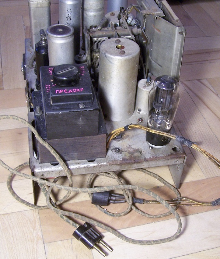

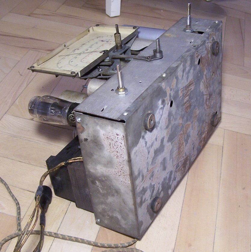

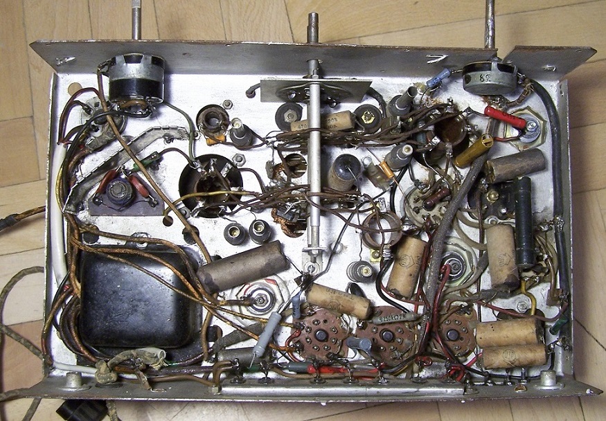

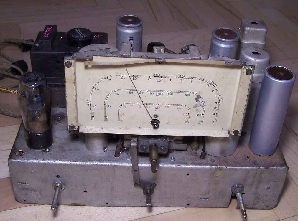

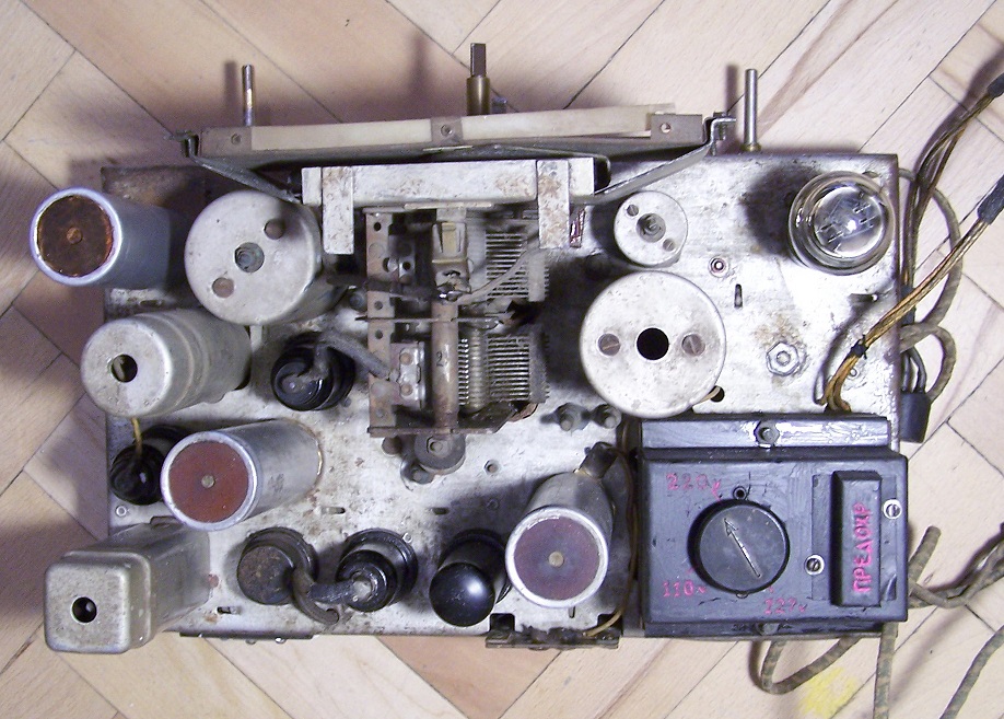

Чтоб приёмник 6Н-1 не стоял просто как мебель - вставил в него ФМ диапазон.
Причём приёмник полностью сохранил работоспособность на своих родных диапазонах
https://www.youtube.com/watch?v=X6SKVBe5jRk&t=34s
Загадка для уважаемых форумчан - а как я это сделал.
Ответ на загадку дам завтра ( ну если конечно никто не угадает)
Вот подробные фотки шасси этого 6Н-1 со встроенным ФМ.

Ты ж ( в том числе) и за ними ко мне недавно приезжал, забрал пару штук?
Гляжу стоят в приемнике :-)
Хотя ФМ модуль прячется не в них, но в похожем.
Здорово придумано и исполнено, это лучшее решение из тех что я когда-либо видел!

Нет Сергей.
Это просто конденсатор, и ничего в нём не прячется.
Я не повторяюсь - это в том 6Н-1, что я у тебя купил, я спрятал ФМ модуль в корпусе электролита.
Посмотри внимательно - разве от электролитов идут какие то посторонние провода? Нет, нету проводов.
Тут уже всё совершенно по другому.

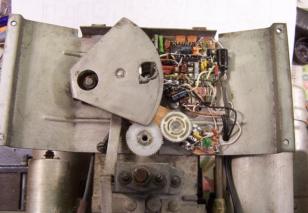

Эх, плохо вы все знаете приёмник 6Н-1.....у него же есть одно потайное место.... :P
 Заголовок сообщения: Re: ФМ диапазон в 6Н-1
Непрочитанное сообщениеДобавлено: 30 ноя 2019, 18:23
Сообщений: 2692
Варианта два — либо в выпуклости за шкалой прячется плата ФМ, либо она крепится на поддон корпуса, и на нём лежит.
А. Лизунков, больше вроде потаённых мест не видно
Непрочитанное сообщениеДобавлено: 30 ноя 2019, 19:21
Сообщений: 483
Молодец Антон.
Угадал.
Поздравляю с победой.
Именно под шкалой и есть то потайное место.
Куда помещается маленькая платка с микросхемой TDA 5710.
Вот фото.
Непрочитанное сообщениеДобавлено: 30 ноя 2019, 19:27
Сообщений: 483
Для настойки....одна шестерёнка насаживается на ось КПЕ, вторая на ось подстроечного резистора.
Для обеспечения без люфтового соединения - планка с резистором крепится на одном винте и поджимается с помощью пружинки. ( т.е. шестерня к шестерне постоянно прижимается пружинкой)
Для включения ФМ надо переставить перемычку на клеммнике на заднице приёмника - как для включения НЧ входа.
