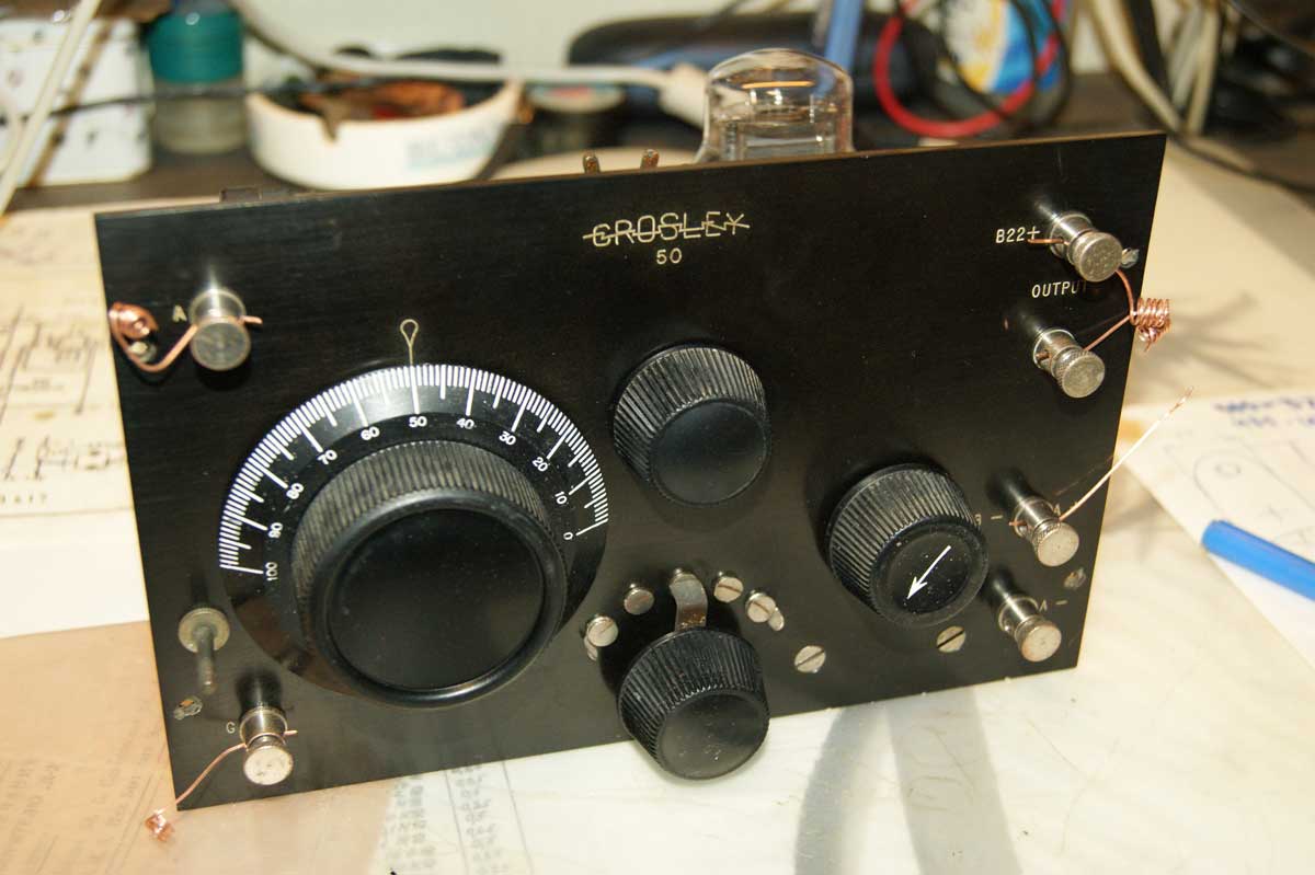

Еще одна интересная деталька из Crosley 50 - патентованный переменный конденсатор типа "D".
Конструкция его нетрадиционна для привыкших к классической "ротор-статор", здесь ничего не вращается.
Есть две пластины из карболита, каждая размером 75 на 95 мм с приклееными полосками станиоля, между которыми находится диэлетрик из слюды.
Одна из пластин - неподвижно жестко укреплена на станине из силумина, другая - раскрывается подобно книжной странице.
Для изменения емкости служит привод с осью (на нее насаживается ручка) и эксцентриком.
Минимальная емкость такого конденсатора - 40, а максимальная - около 400 пФ.
Эта конструкция была запатентована фирмой Crosley в начале 20-х годов ХХ века, и применялась в нескольких моделях приемников по схеме Армстронга ( моделях 50, 51, 52, "Crosley Pup" )

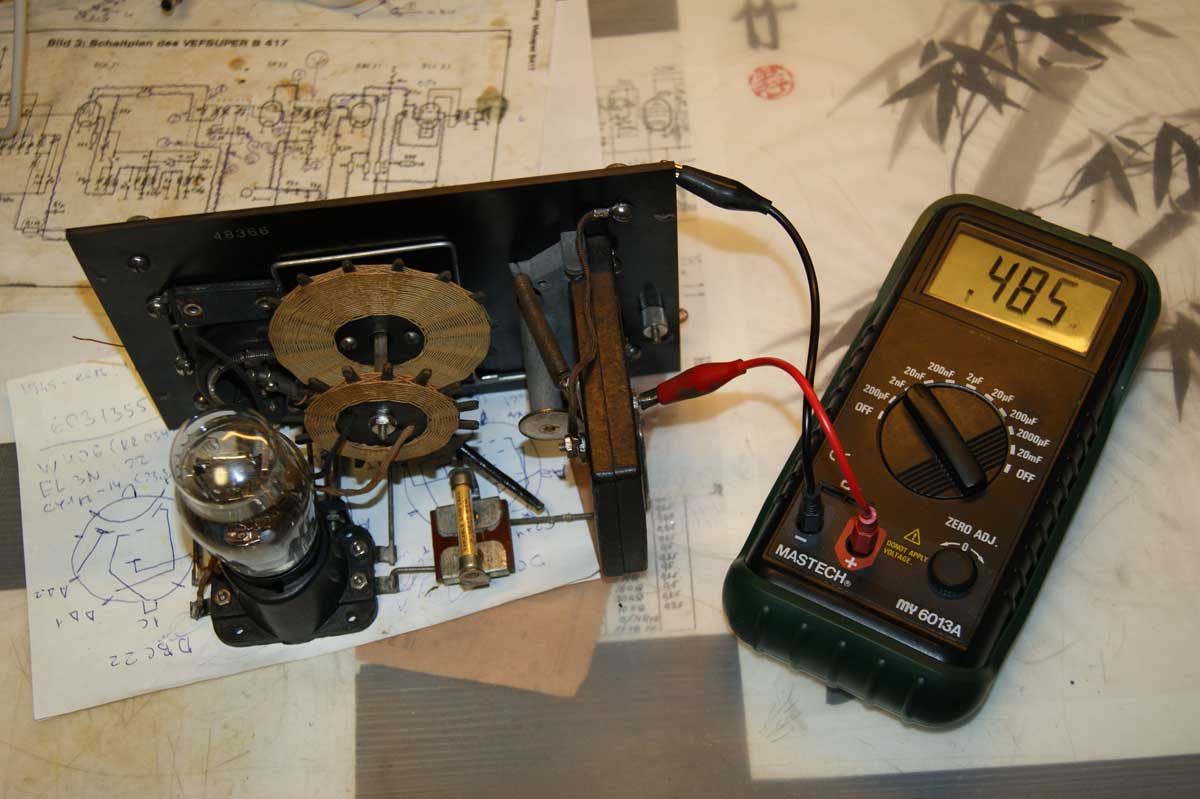

Да, Влад, я тоже думаю, что в ту пору конструкторы о таких тонкостях не сильно "заморачивались".
Тем не менее, даже интересно стало! И уж коль до встречи Нового Года время есть, наскоро проведу "эксперимент".
Отсоединять КПЕ полностью от схемы не стал, благо входной контур приемника - последовательный, один из выводов КПЕ висит на антенном гнезде.
Полное "закрытие", что соответствует отметке "100" на лимбе ручки, показало значение емкости в 485 пФ.
Далее крутим ручку против часовой промежутками по 25 делений, что соответствует 45 градусам поворота. Выходит вот такая линейка значений: 485-440-192-104-57. И еще немного влево, градусов на 30 уходит за лимб - 42 пФ.
Такие вот примерные измерения показывают, что закон изменения емкости это конечно не экспонента, а своеобразный "гусь" (запамятовал, как называется такая кривая).
