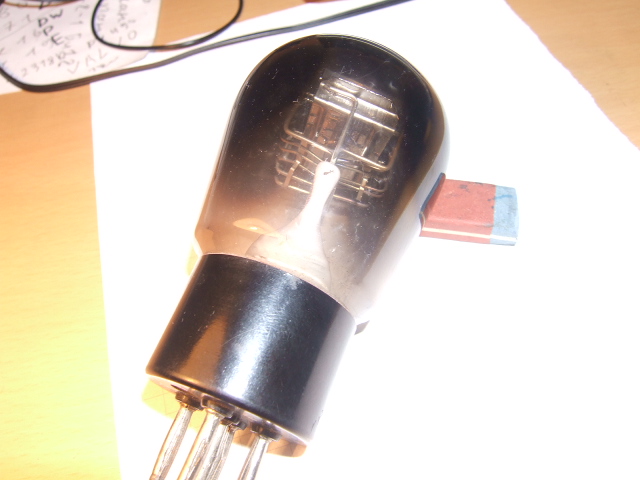

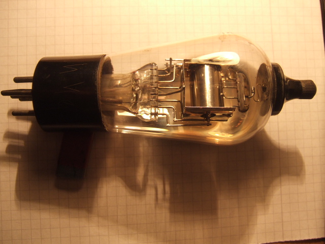

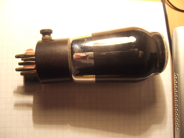

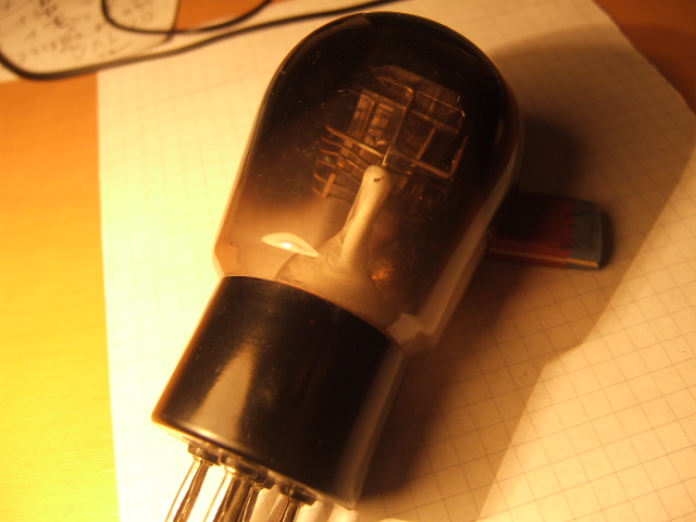

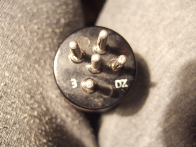

Буду просить ребят помочь в опознании ламп.Частично ламп утеряла маркировку,а когда не уверен то хочется что-бы ещё кто подтвердил или опроверг,как говорят ,век живи,век учись .Пока зима. нужно подготовить лампочки на весеннюю комплектацию приёмников,вот и нужен совет.буду благодарен.
1----------------1

2-----------------2

3----------------3

4-----------4

1- ранняя модификация CO 124 ( 148?)
2- СО 122
3- скорее всего аналог нашей УБ107
( явно не нашенская.. :D ) - хотя, чисто внешне ( колбой) напоминает ещё нашу УБ 132
4- скорее всего УБ110-ая
Эрнест! Сопротивление нити накала 3 и 4 не измеряли?

Вот 3 и 4я отличаются колбами,4 то 110, а вот 3 что-то с немцев кажется,и маркеровка на штырьках. :?:

Ошибочка у меня вышла: что у 4-ой 5 ножек я не заметил..
Думал, их 4.
значит не 107 и не 132, а выходной батарейный пентод.
